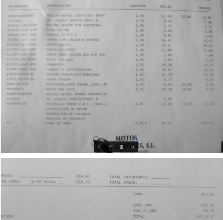

Yo aproveché que me abrieron el bloque para reparar una grieta por la que perdia aceite para cambiar tensor, cadena y ya de paso le cambié los segmentos del pistón, ya que me suponia poco dinero en relación a lo que es abrirla y ya me lo quita de encima y tengo la moto como nueva.
No obstante por lo que cuentas, merece la pena abrirla antes de que se rompa, porque a mi me cobraron 500€ con esmerilado y reglaje de valvulas, pastillas de freno traseras, todos los liquidos fltros, segmentos, tensor, bujia, cadena, post-1564-15066676365926_thumb.jpgy llevar a planificar el bloque motor para sellarlo bien..
