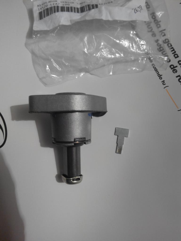

elcano2015 Publicado 18 de Junio del 2016 Compartir Publicado 18 de Junio del 2016 Pues yo tengo una duda, yo tengo una sd del 2010, ahora tiene los 15000 km. y no se si se le ha cambiado el tensor o sigue con el original, el caso es que o he comprado uno y creo que me han dado el corto, ¿alguien puede decirme cuanto sale el bástago de cada uno??, no me gustaría cambiarlo y seguir con el mismo problema. Muchas gracias a todos. Enlace al comentario Compartir en otros sitios web More sharing options...
elcano2015 Publicado 19 de Junio del 2016 Compartir Publicado 19 de Junio del 2016 si nadie me puede medir lo que sale el tensor en cada caso, alguien me puede dar la referencia del tensor nuevo? yo solo encuentro una la 14520 Enlace al comentario Compartir en otros sitios web More sharing options...
CUCUIBIZA Publicado 19 de Junio del 2016 Compartir Publicado 19 de Junio del 2016 si nadie me puede medir lo que sale el tensor en cada caso, alguien me puede dar la referencia del tensor nuevo? yo solo encuentro una la 14520 Muy buenas otra vez. Como nadie te contesta, hay que va el cansino jejeje.... De 2 compañeros que lo han cambiado, coincide con la referencia que has puesto. No se si lo has visto, pero aquí hay una explicación de lo que hacer para cambiarlo. Un saludo Vssss Enlace al comentario Compartir en otros sitios web More sharing options...
