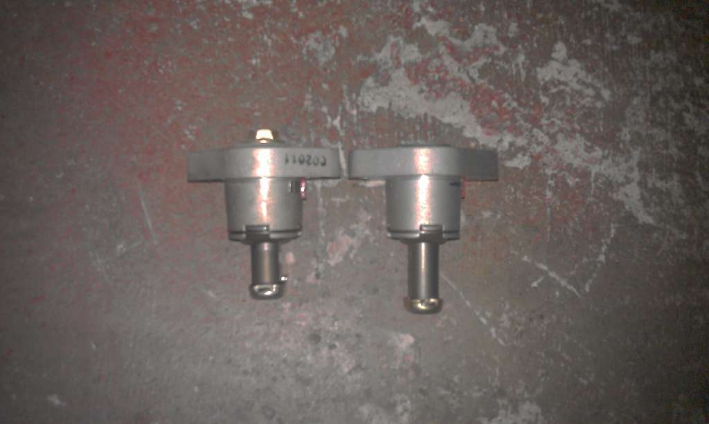

Vendettoso Publicado 30 de Noviembre del 2014 Compartir Publicado 30 de Noviembre del 2014 YO lo que hice fue cambiar el tensor, para cambiarlo es fácil si eres amañado. Lo cambie por si las moscas, al sacar el viejo y comprobar el nuevo era más largo que el viejo, así que no se si estaría bien o mal. Enlace al comentario Compartir en otros sitios web More sharing options...

Vendettoso Publicado 1 de Diciembre del 2014 Compartir Publicado 1 de Diciembre del 2014 Así es Emilio esta un poco jodido pero con una buena carraca,alargadores y un codo para poder llegar bien ya que daba el basculante ese y el cable del acelerador. Adivina cual es el viejo :mrgreen: Enlace al comentario Compartir en otros sitios web More sharing options...

esimon Publicado 3 de Diciembre del 2014 Compartir Publicado 3 de Diciembre del 2014 Buenas a todos, gracias a este hilo y a que tenia que llevar la SD a Bascones por un golpe que me dieron, he aprovechado y le he comentado al mecanico que me mire el tensor, porque la moto la compre en enero de 2011 y seguro que me toca la china con mi mala suerte, tengo 11000 km, y efectivamente me ha dicho que tengo el tensor "malo" (es mas corto que el nuevo) y nada me lo van a cambiar, junto con la bateria que fallaba, el regulador de bateria y la junta del tensor, todo la bonita suma de 270 eu. pero bueno mas vale prevenir y no palmar 1000 pavos de motor. Gracias por el hilo! Enlace al comentario Compartir en otros sitios web More sharing options...

emilio6061 Publicado 6 de Diciembre del 2014 Compartir Publicado 6 de Diciembre del 2014 Pues acabo de cambiar el tensor y........SORPRESA!! tenia puesto el bueno. El anterior dueño lo debia haber cambiado ya. Me hizo sospechar antes de quitarle que brillaba mucho, mas que el resto del bloque. Para los que os animeis a cambiarlo vosotros, en la parte central tiene un tornillo de 10 mm que teneis que quitar y debajo vereis una junta torica negra, teneis que quitarla del viejo y ponerselo al nuevo porque en la casa te lo dan sin la junta y sin el tornillo. Esa junta y ese tornillo son los que dan estanqueidad al mecanismo tensor y si no los poneis empezara a tirar aceite por ahi. Tambien os tienen que dar con el tensor una chapita que es la que hace recoger el tensor y que se quede recogido para poder montarlo. Tambien aproveche para hacer el brico del sensor de la pata de cabra y puentearlo. Por cierto si alguien necesita un tensor que me envie un privado. Enlace al comentario Compartir en otros sitios web More sharing options...
Vendettoso Publicado 6 de Diciembre del 2014 Compartir Publicado 6 de Diciembre del 2014 Mira tu por donde que pena no haberlo visto antes jeje, pero bueno ya sabes que lo tienes bien, el mio por desgracia si que era mas corto. Enlace al comentario Compartir en otros sitios web More sharing options...
