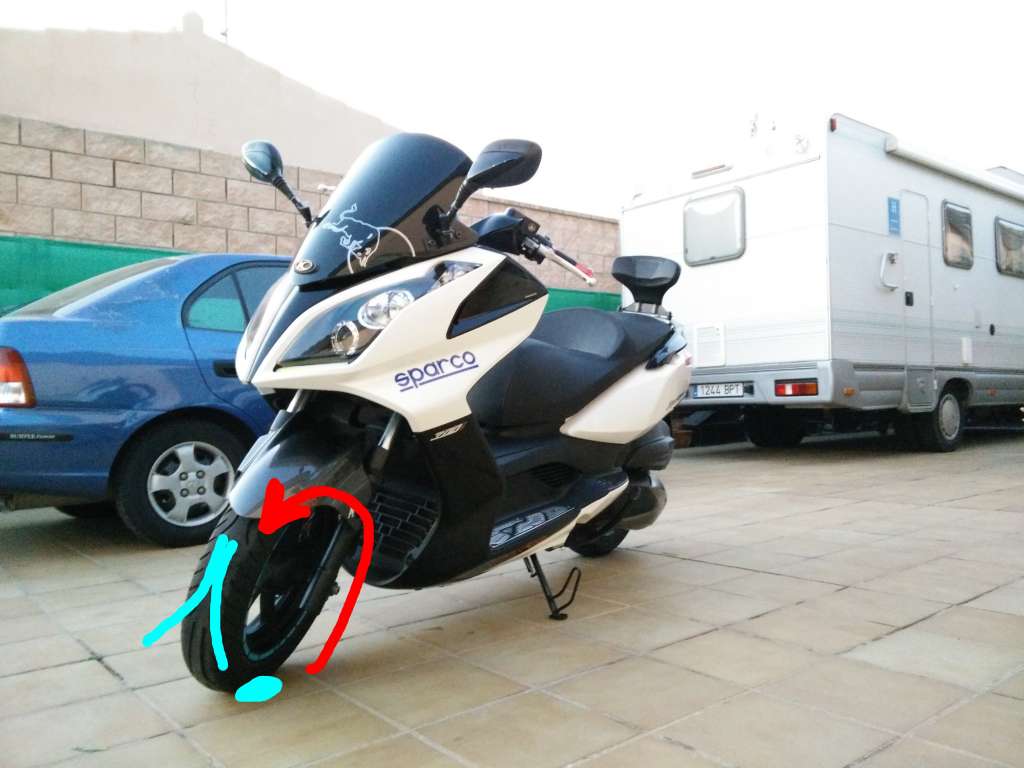

Seabert Publicado 20 de Mayo del 2015 Compartir Publicado 20 de Mayo del 2015 en esta ilustración ves como van colocados mirándolos desde la parte delantera de la moto. imagina que el neumático rueda hacia ti. Esa es la posición correcta. Tus neumaticos En tu foto, estan montadas en sentido contrario Tus neumaticos yo, no entiendo que al avanzar, en vez de evacuar agua, la comprima al centro de la banda de rodadura. Fíjate en la trasera, Trasera esa si esta bien montada. Aunque no lleven flechita, se deduce por el dibujo de la goma. saludos Enlace al comentario Compartir en otros sitios web More sharing options...

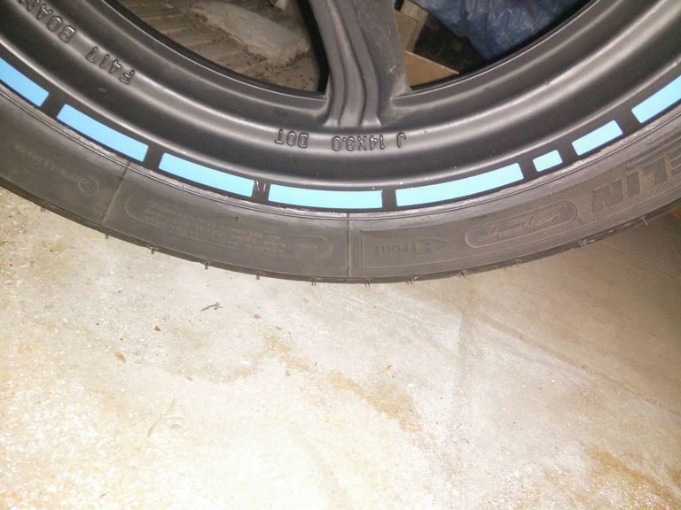

tieter1 Publicado 20 de Mayo del 2015 Autor Compartir Publicado 20 de Mayo del 2015 La foto de la flechita, ahi puedes ver que están bien montadas Enlace al comentario Compartir en otros sitios web More sharing options...
snooze Publicado 20 de Mayo del 2015 Compartir Publicado 20 de Mayo del 2015 Si la foto es de la rueda delantera y digamos que la parte derecha de la foto es hacia donde debe girar la rueda, en mi opinión está al reves montada ya que si giras la rueda al quedarse la flechita del "front" arriba indica hacia atrás, hacia la moto. Enlace al comentario Compartir en otros sitios web More sharing options...
pedro yago Publicado 20 de Mayo del 2015 Compartir Publicado 20 de Mayo del 2015 El neumatico delantero segurisimo que está al reves... claro_que_si Enlace al comentario Compartir en otros sitios web More sharing options...
tieter1 Publicado 20 de Mayo del 2015 Autor Compartir Publicado 20 de Mayo del 2015 Que no está al reves. La flecha esta indicando el sentido de giro en el que va en marcha la rueda. La foto es del lado contrario al disco Enlace al comentario Compartir en otros sitios web More sharing options...
snooze Publicado 20 de Mayo del 2015 Compartir Publicado 20 de Mayo del 2015 Entoces esta bien si la foto es al lado contrario del disco Enlace al comentario Compartir en otros sitios web More sharing options...
tieter1 Publicado 20 de Mayo del 2015 Autor Compartir Publicado 20 de Mayo del 2015 Entoces esta bien si la foto es al lado contrario del disco Claro hombre, os lo estoy diciendo jajaja Enlace al comentario Compartir en otros sitios web More sharing options...
IceLord Publicado 21 de Mayo del 2015 Compartir Publicado 21 de Mayo del 2015 Tieter tiene razón, ya dije que lo había visto así montado en varias fotos por internet. Para mi no tiene demasiado sentido, pero ese neumático se monta así y está bien. Enlace al comentario Compartir en otros sitios web More sharing options...
sergio_902 Publicado 25 de Mayo del 2015 Compartir Publicado 25 de Mayo del 2015 Está bien montado, si estuviera al revés con mucha agua podría hacer que se acumulara el agua y tener aquaplaning Enlace al comentario Compartir en otros sitios web More sharing options...
Seabert Publicado 25 de Mayo del 2015 Compartir Publicado 25 de Mayo del 2015 Bueno, pues me alegro, y acepto todas las opiniones. Para mi, y a mi entender, en los neumáticos de carretera, siempre he acertado en el montaje, mirando el dibujo del mismo por la evacuación de agua segun pisa. Me ha chocado mucho que con este neumático no sea así, pues no le veo la lógica. Mirando muchos otros neumáticos tanto en scooters como motos de carretera grandes, el dibujo del mismo, siempre favorece la evacuación del agua. Si yo tuviese ese neumático, no lo montaría por el dibujo de la flecha, si no por lo que indique su dibujo. Se que puedo estar equivocado, pero ese es mi razonamiento. Si algún entendido en el tema me puede explicar que ventajas tiene que un neumático concentre en mojado el agua en el centro de la banda de rodadura de un neumático, se lo agradecería. Siempre me gusta aprender cosas nuevas. No es crítico, pero si que afecta al rendimiento general de la rueda, especialmente en mojada, gravilla y aceleraciones fuertes. La explicación es que al girar la rueda, los surcos de esta estén colocados de forma que primero toque el suelo la parte más central del surco y luego se vaya abriendo hacia los laterales. De esa forma si la rueda patina hace un efecto de dispersión del agua o suciedad que esté causando la falta de adherencia. Si están montadas al revés, los surcos actuan a la inversa, recogen el agua o suciedad de los laterales y la meten hacia el centro de la rueda. Por ello si las condiciones de agarre son optimas no notaremos nada llevando la rueda al revés. Pero es conveniente que las coloques correctamente para evitar sustos por falta de agarre. saludos Enlace al comentario Compartir en otros sitios web More sharing options...

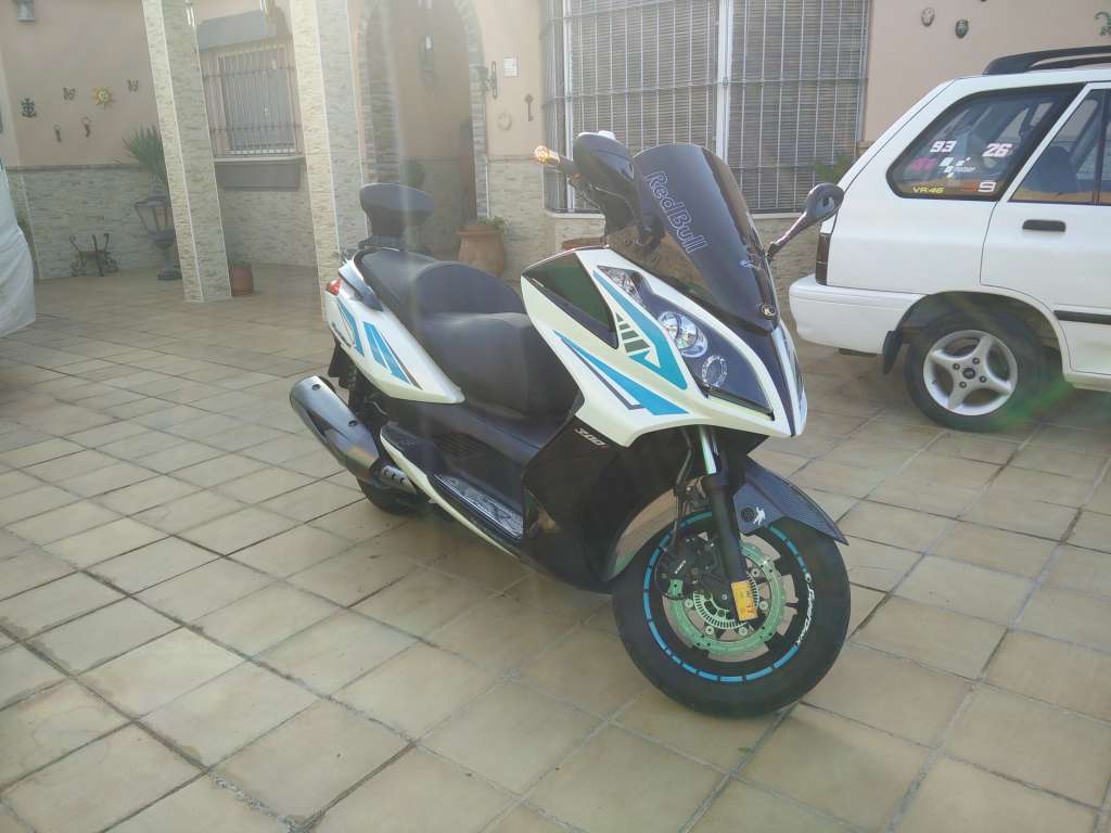

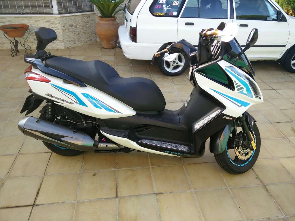

tieter1 Publicado 18 de Agosto del 2015 Autor Compartir Publicado 18 de Agosto del 2015 Nuevo look Enlace al comentario Compartir en otros sitios web More sharing options...
Vendettoso Publicado 18 de Agosto del 2015 Compartir Publicado 18 de Agosto del 2015 Chulisima compi, el diseño lo hiciste tu? Tenia pensado hacer algo asi con la mia pero tengo que ponerne a diseñar y nose por donde empezar :mrgreen: Enlace al comentario Compartir en otros sitios web More sharing options...
jmorale Publicado 18 de Agosto del 2015 Compartir Publicado 18 de Agosto del 2015 Te ha quedado muy chula y original. Acierto pleno. Enlace al comentario Compartir en otros sitios web More sharing options...
