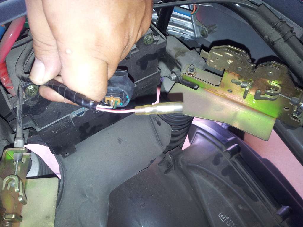

bautis Publicado 30 de Diciembre del 2012 Compartir Publicado 30 de Diciembre del 2012 Espero que te sirva - Arrancamos la moto - Paramos la moto, llave en OFF - Ponemos la llave en ON pero no arrancamos la moto - Esperamos a que la moto haga el check, se escuchan unos ruidos característicos - Cuando todos los ruidos han parado, cogemos el cable rosa que está junto a la conexión de diagnosis, dejo una foto y hacemos contacto con él en el polo negativo de la batería (lo dejamos unos segundos) - Ya está hecho el reset - Arrancamos normalmente y comprobamos Enlace al comentario Compartir en otros sitios web More sharing options...
mpracing Publicado 30 de Diciembre del 2012 Autor Compartir Publicado 30 de Diciembre del 2012 El procedimiento lo tengo claro.. El problema es que en mi moto no tiene el cable para hacer el reset!! Se sabe si Kymco en el modelo 125 ABS ya no instala el cable?? Enlace al comentario Compartir en otros sitios web More sharing options...

mpracing Publicado 14 de Marzo del 2017 Autor Compartir Publicado 14 de Marzo del 2017 No quedó otra que comprar en su día la PDA para poder acceder a los datos de centralita (ECU) puesto que kymco anuló dicho cable. MuyMal Enlace al comentario Compartir en otros sitios web More sharing options...
