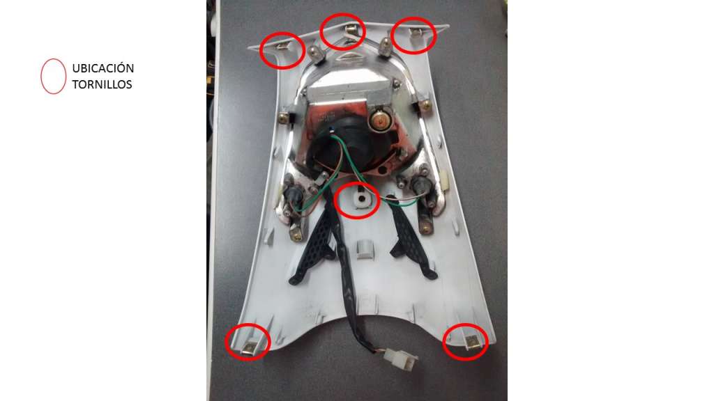

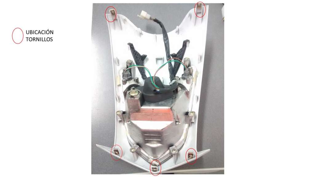

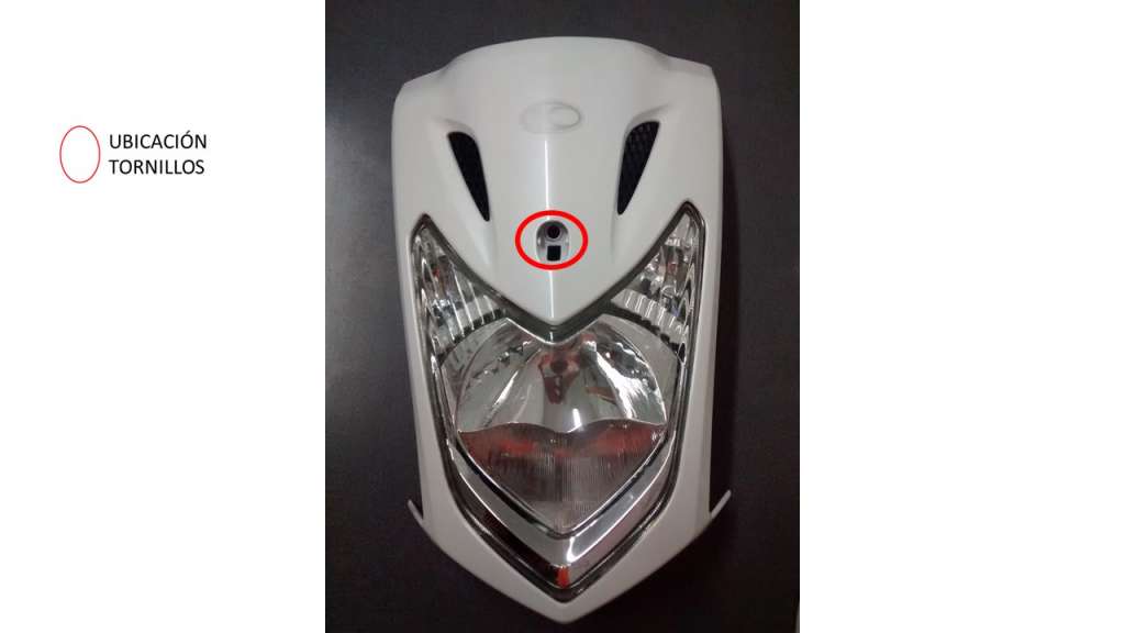

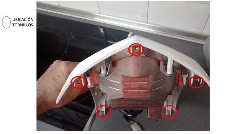

NACHILLO Publicado 5 de Mayo del 2016 Compartir Publicado 5 de Mayo del 2016 Hola acabo de cambiar la lámpara de mi Agility City 125 y como no veía clara la explicación intentaré poner estas imágenes que tal vez puedan sacar de dudas. Aclarar que se extrae un tornillo en el frontal que se encuentra tapado por una tapita (blanca en mi caso) Después se extraen 5 tornillos a los que se tiene acceso por la parte trasera de la calandra y que están en su borde interno. Desenchufar la manguera pulsando la pestaña que lleva, quitar el guerdapolvo negro de goma y soltar el muelle plano que sujeta la parte trasera de la lámpara (recordar que no se deben de tocar las lámparas con nuestros dedicos por su parte acristalada). Hala pues! Un Saludico Enlace al comentario Compartir en otros sitios web More sharing options...
