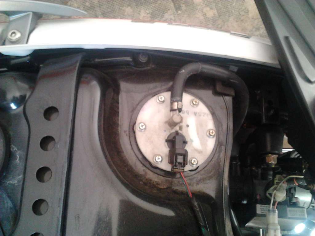

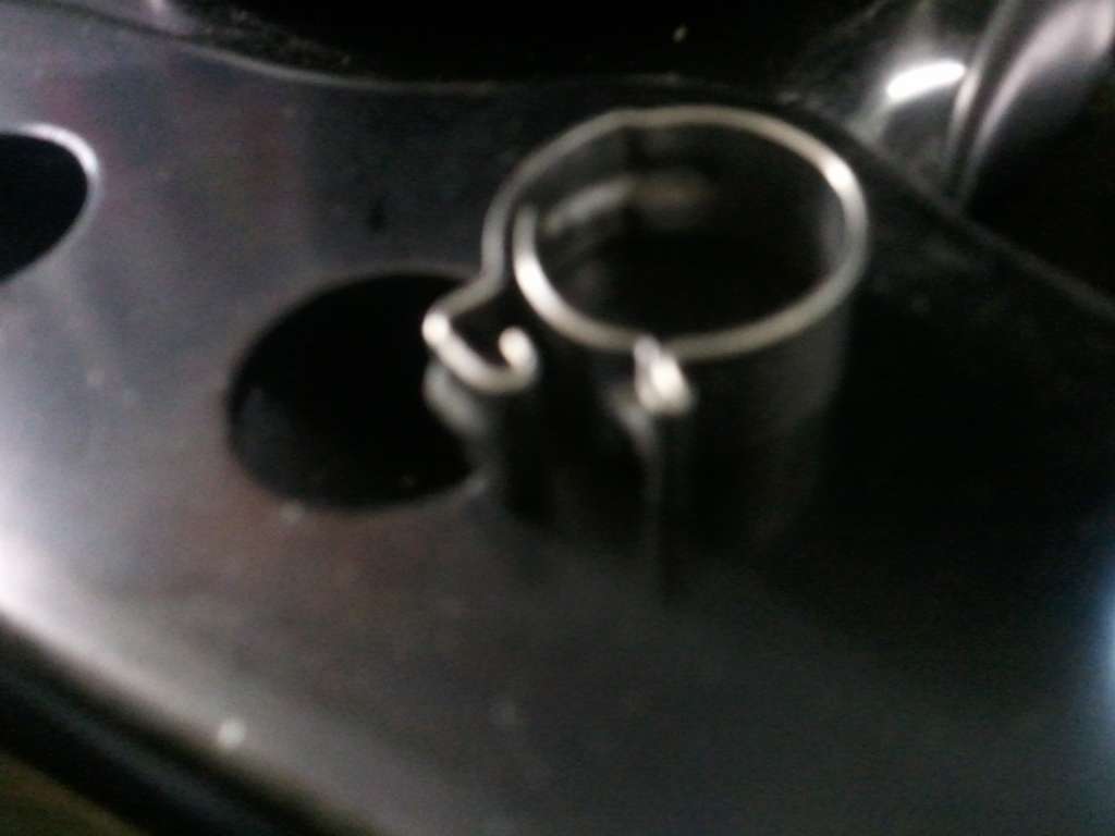

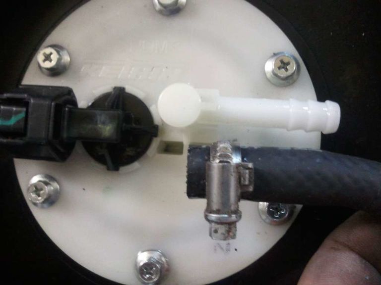

cesi Publicado 3 de Enero del 2013 Autor Compartir Publicado 3 de Enero del 2013 Pues efectivamente esta mañana me ha dejado con cara de tonto, desde la puesta en marcha ha comenzado a dar tirones y a perder gasolina hasta que se ha parado. He ido a trabajar con la Buergman y esta tarde he desmontado la parte del asiento para ver si se apreciaba algo. Parece ser que sólo con poner el contacto la bomba ya empieza a funcionar porque con el contacto puesto y sin estar en marcha he visto claramente la fuga, y que fuga, tela marinera. Este es eltubo que perdía, parece ser que la brida estaba defectuosa, la he sustituido por otra y parece que la cosa funciona, esperemos que dure. Enlace al comentario Compartir en otros sitios web More sharing options...
cesi Publicado 3 de Enero del 2013 Autor Compartir Publicado 3 de Enero del 2013 No sé si me he pasado un poco con las fotos, en todo caso que algún moderador lo rectifique, gracias. Enlace al comentario Compartir en otros sitios web More sharing options...

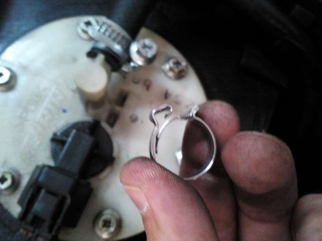

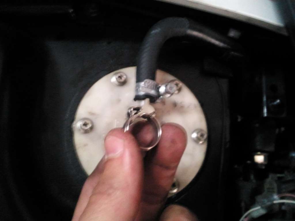

Invitado conan Publicado 4 de Enero del 2013 Compartir Publicado 4 de Enero del 2013 Si la primera foto es de como estaba originalmente el macarron y la abrazadera puestos, vaya tela, de tres muescas que tiene el plastico se ven dos, y la abrazadera estaba apretando solo macarron en vez del macarron y el tubo, de nuevo "CHAPEAU" por el montaje de estas motos, no me equivoque al indicarte que era, es que ya son..... lo que siempre digo, en la mayoria de los casos de averias no es culpa de la moto, si no de los incompetentes que las manipulan. Me alegro de que lo hayas solucionado Enlace al comentario Compartir en otros sitios web More sharing options...

cesi Publicado 4 de Marzo del 2013 Autor Compartir Publicado 4 de Marzo del 2013 Sölo tienes que sacar la tapa qu hay debajo del asiento, Si no recuerdo mal, seis tuercas de 10. La brida que lleva sale con los alicates y la nueva, (no la pongas del mismo tipo), en cualquier ferretería o casa de recambios. Enlace al comentario Compartir en otros sitios web More sharing options...

cesi Publicado 4 de Marzo del 2013 Autor Compartir Publicado 4 de Marzo del 2013 No busquéis una tapita pequeña,... es la tapa que hace de guardabultos y en la que aparece en la parte trasera la boca de llenado del depósito. Toda esa tapa. Enlace al comentario Compartir en otros sitios web More sharing options...

cesi Publicado 4 de Marzo del 2013 Autor Compartir Publicado 4 de Marzo del 2013 Cundo localicé la pérdida, el tubo estaba algo más metido, aunque no del todo pero yo creo que era más un problema de la brida que otra cosa. La brida de la tercera foto es la que lleva de origen y la de las dos primjeras es la nueva que puse, (está un poco sucia pero es nueva), En cuanto al comentario de Ferra, tengo claro que en las revisiones no miran nada que no sean niveles y cosas de este tipo, que les dé poco trabajo y que te puedan pegar un buen palo por algún recambio. Yo de hecho he renunciado a la garantía porque paso de estar dos años pagando por las revisiones de forma obligatoria. Espero no arrepentirme. Enlace al comentario Compartir en otros sitios web More sharing options...

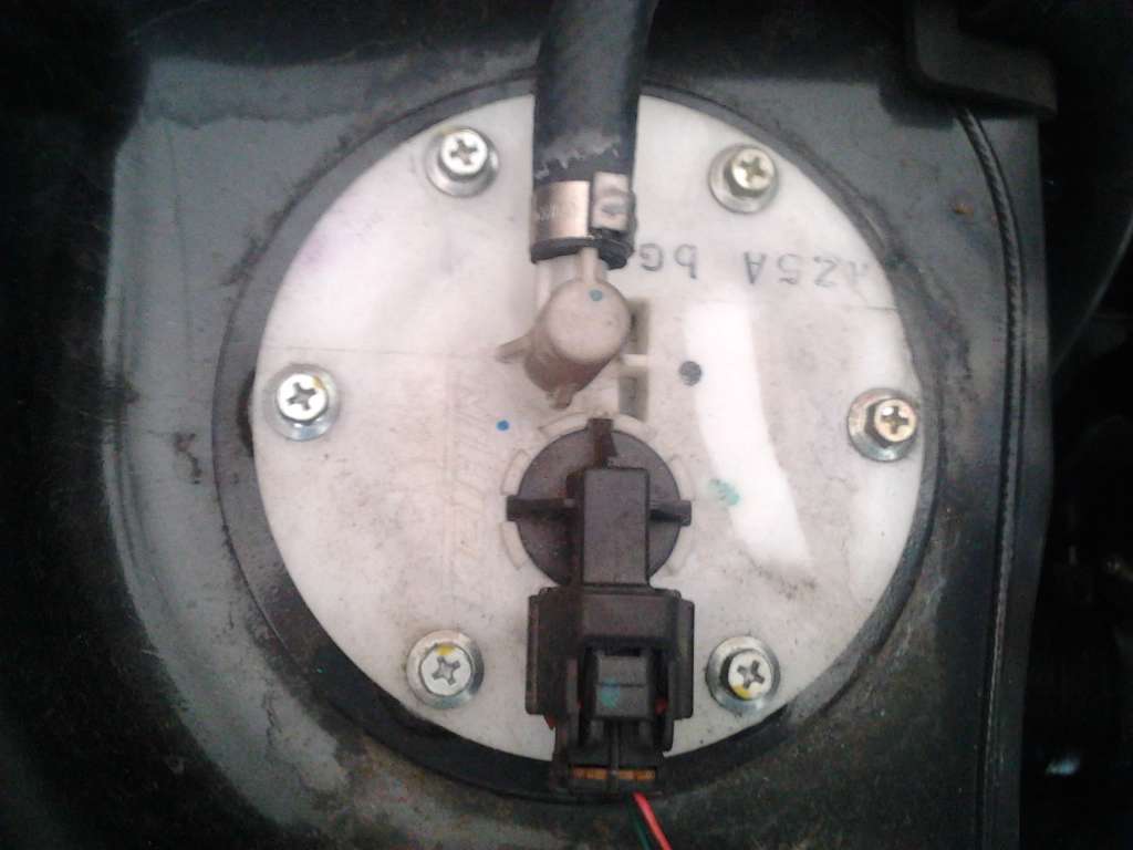

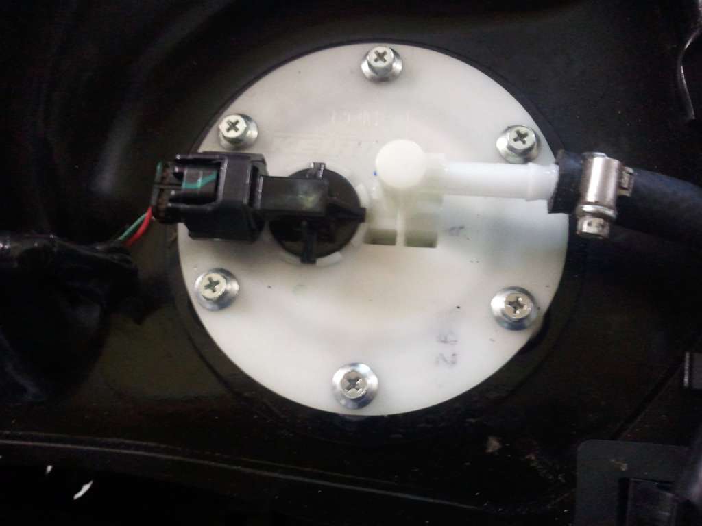

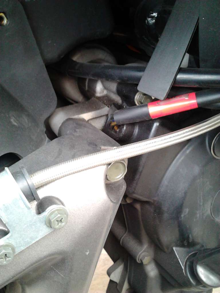

Fracon Publicado 12 de Marzo del 2013 Compartir Publicado 12 de Marzo del 2013 Bueno el otro dia abri la moto, 6 tornillos 10min... Mi brida esta bien, no vi fugas, llegue a la conclusion que al estar fria el humo huele mas a gasofa no se porque.. adjunto fotos de las tripas De todos modos ahi algo que no termino de entender, en la parte derecha donde los cables hay restos de gasolina y no se de donde ha saido... Si haceis zoom se aprecia Enlace al comentario Compartir en otros sitios web More sharing options...

Fracon Publicado 27 de Mayo del 2013 Compartir Publicado 27 de Mayo del 2013 Vuelvo a dar la lata con esto... El otro dia despues de casi 2 semanas cogí la moto, cuando la arranque pestazo a gasolina y vi claramente como tiraba gasofa por el lado izquierdo de la moto. Hoy la he vuelto a desmontar, he comprobado la brida tocandola y tirando de ella, estaba bien sujeta. He comprobado los tornillos del deposito, tambien bien, he comprobado el macarron, no se veian fisuras por ningun lado, todo su recorrido y no he vistos restos de gasolina. He mirado en general, y arrancado varias veces la moto y no soltaba gasolina hoy... Alguna idea? Me tiene un poco desconcertado este asunto... Enlace al comentario Compartir en otros sitios web More sharing options...

PGTI Publicado 13 de Septiembre del 2013 Compartir Publicado 13 de Septiembre del 2013 Efectivamente la perdida de gasolina venia de la conexión, tenia la brida bien puesta pero por la presión que sale de ahí tenía una pérdida, le he puesto 2 bridas de plástico y problema solucionado.... Gracias por la ayuda... Enlace al comentario Compartir en otros sitios web More sharing options...
Fracon Publicado 4 de Noviembre del 2013 Compartir Publicado 4 de Noviembre del 2013 Reabro el hilo pues hoy me ha vuelto a pasar, ademas de una manera exagerada, en el semaforo se me ha apagado y despues de eso se ha puesto a tirar gasolina de manera exagerada. He ido corriendo a casa y en esta ocasion si he podido apreciar claramente que perdia gasolina justo donde esta la brida. Desde ya invito a lo gtros que se la cambien ya que a mi por suerte me ha pasado cerca de casa, pero si pasa lejos perfecamente te puedes quedar tirado y seria un putadon, en menos de 5 minutos me ha bajado una raya de gasofa, a si que a los que les ha dado el problema del olor no lo dudaria que son 5 minutos menos de un euro y te ahorras un problemon. Enlace al comentario Compartir en otros sitios web More sharing options...
