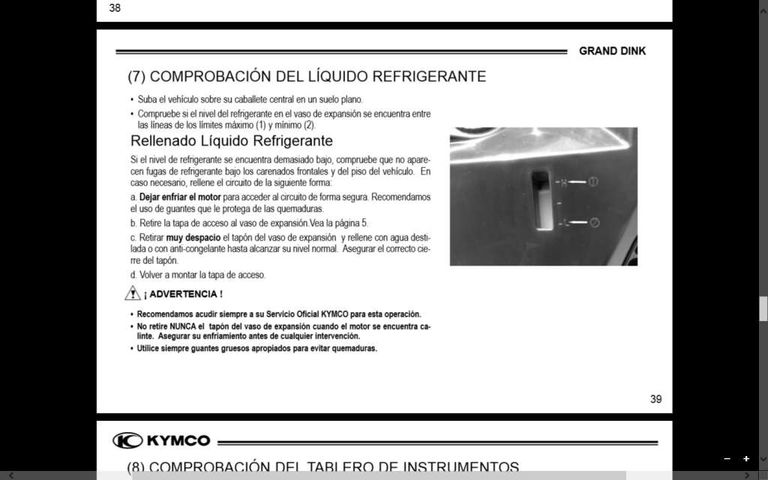

alvaroAsanchez Publicado 13 de Diciembre del 2012 Autor Compartir Publicado 13 de Diciembre del 2012 Muchas gracias Conan, A mí lo que me hace dudar es que luego en el manual pone que sí se puede meter líquido por el vaso de expansión. Te adjunto la página donde viene del manual. Un saludo. Enlace al comentario Compartir en otros sitios web More sharing options...
Invitado conan Publicado 13 de Diciembre del 2012 Compartir Publicado 13 de Diciembre del 2012 Efectivamente puedes rellenar EL VASO DE EXPANSION, si el nivel esta bajo, debido a las temperaturas que alcanza el motor cuando abre el termostato manda para el vaso, refrigerante muy caliente (que poco a poco se va evaporando aunque sea un circuito cerrado) de esa manera el radiador siempre esta lleno y el nivel bajo te lo marca en el vaso que es lo que puedes rellenar, en dos palabras el radiador siempre esta lleno y el nivel te bajara en el vaso siempre y cuando no haya averias o el radiador este roto. Si lo que quieres es reponer lo perdido añadiras al vaso hasta su medida justa, que para mi estara siempre entre el minimo y el maximo, ahora bien si lo que quieres es purgar todo el circuito, no te quedara mas que desmontar y abrir el radiador. Si te decides a cmabiar todo el refrigerante, abre el radiador por la parte del tapon de arriba y abre el grifo o purgador o tornillo por debajo y deja que salga todo, añade el liquido nuevo y dejalo salir hasta que no veas ninguna burbuja y salga limpio, no pasa nada si desperdicias un litro, cuando este limpio y lleno, tapa el radiador y desconecta el tubo del vaso expansor y haz la misma operacion, luego colocalo de nuevo y llena hasta una linea entre el maximo y el minimo, arranca la moto y dejala calentarse hasta que salte el ventilador entonces entrara en funcionamiento el termostado e intercambiara liquido entre el radiador y el vaso, entonces veras realmente el nivel que ha quedado, si ves que es algo corto, rellena en el vaso, un saludo. Enlace al comentario Compartir en otros sitios web More sharing options...
