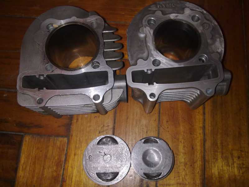

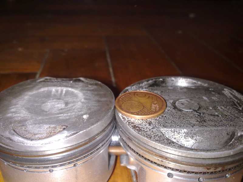

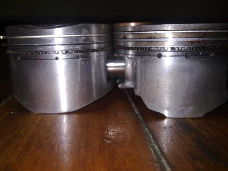

Hoy estuve echando un vistazo para buscar más diferencia entre el 170cc y el 125cc.
El 175 tiene menos agujeros de engrase pero de mayor diametro, los aros tienen el mismo grosor menos el de fuego (el superior) que es bastante mas fino.
tambien he de decir que la distancia entre el centro del bulon y la cabeza del piston varían, siendo 2mm aprox menos altura en el 175 (de ahí que se pueda bajar la culata 1mm sin peligro de que choque con las valvulas (incluso con el A14)
El 125 tiene una hendidura en el centro para favorecer o concentrar los gases en el medio (algo inutil en una culata con la bujia en posicion lateral), en cambio en el 170 la superficie es plana (posiblemente para mitigar la menor compresion al ser más bajo).
Ahora estoy recortando el piston para probar una idea (veremos lo que aguanta y si realmente se gana algo aligerando el piston en su union con el bulon)
Fotos:
Vista de los cilindros (izq el 170cc)
vista de la diferencia de altura
Vista de los agujeros de engrase y grosor aros
