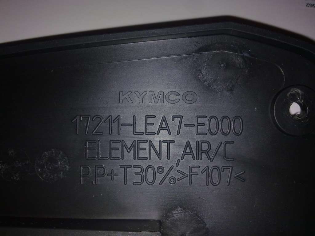

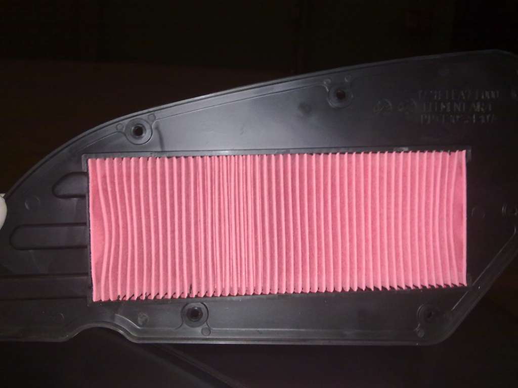

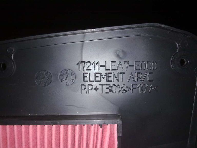

Invitado conan Publicado 9 de Diciembre del 2012 Compartir Publicado 9 de Diciembre del 2012 Es solo el elemento filtrante, o sea solo el papel, o es toda la pieza, plastico y papel ? por que si es asi, es un precio de escandalo, puedes poner una foto? Enlace al comentario Compartir en otros sitios web More sharing options...
andeu Publicado 9 de Diciembre del 2012 Compartir Publicado 9 de Diciembre del 2012 Es solo el elemento filtrante, o sea solo el papel, o es toda la pieza, plastico y papel ? por que si es asi, es un precio de escandalo, puedes poner una foto? Es identico al origuinal toda la pieza.si coges el origuinal veras que lleva una numeracion grabada en el plastico y debajo pone kymco pues este filtro lleva inscrita la misma numeracion identica solo que no lleva la palabra kymco no se si me eh explicado bien.Fotos no tengo pero en cuanto pueda las hago.saludos Enlace al comentario Compartir en otros sitios web More sharing options...

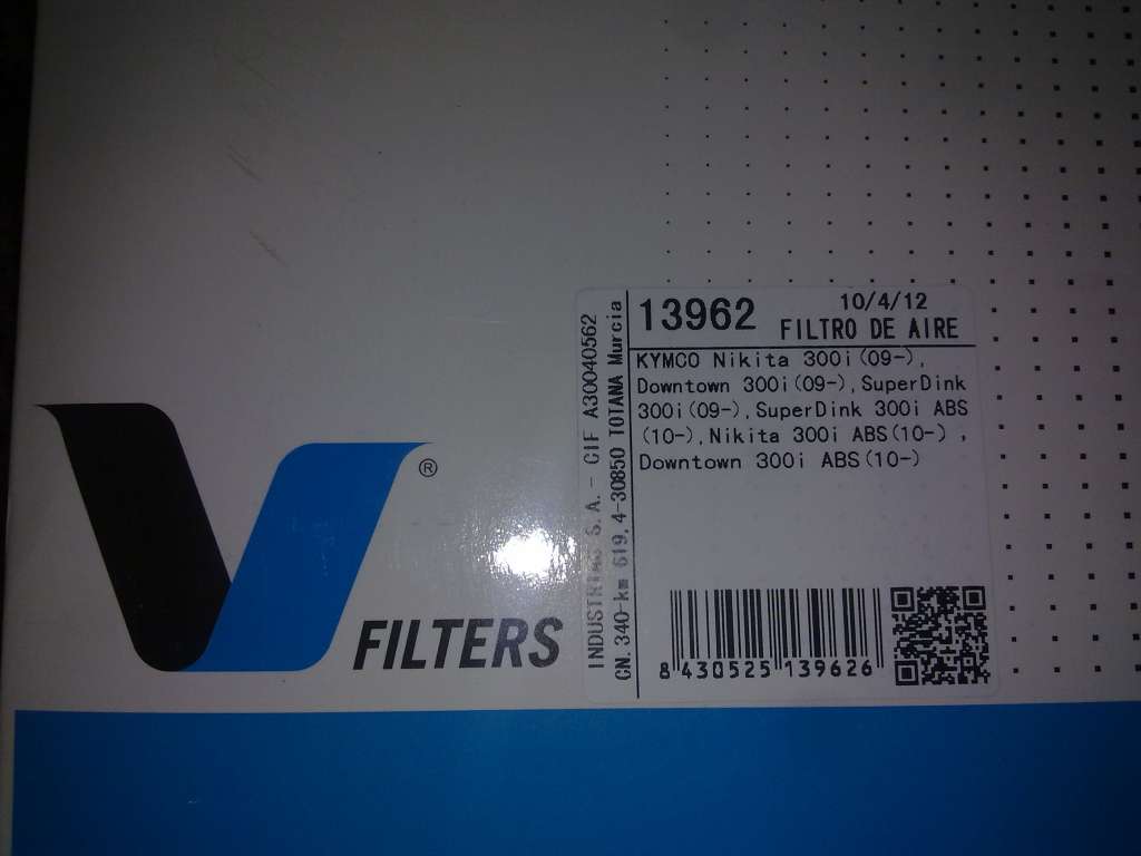

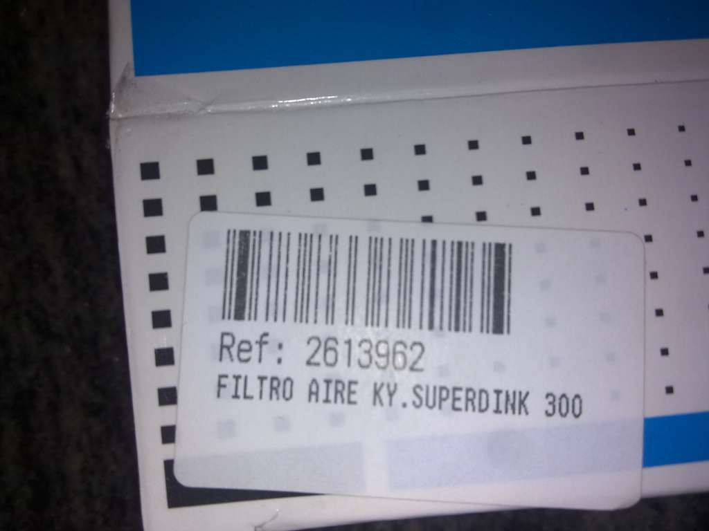

andeu Publicado 20 de Diciembre del 2012 Compartir Publicado 20 de Diciembre del 2012 Hola como dije ahi van las fotos del filtro de aire es de la marca vicma y vale 6€ si os fijais vereis en el original pone arriba kymco y en el otro no pero todas las otras referencias son las mismas.saludos Enlace al comentario Compartir en otros sitios web More sharing options...
