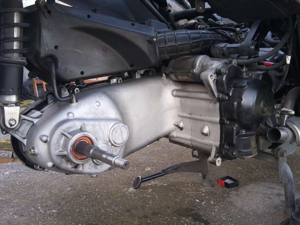

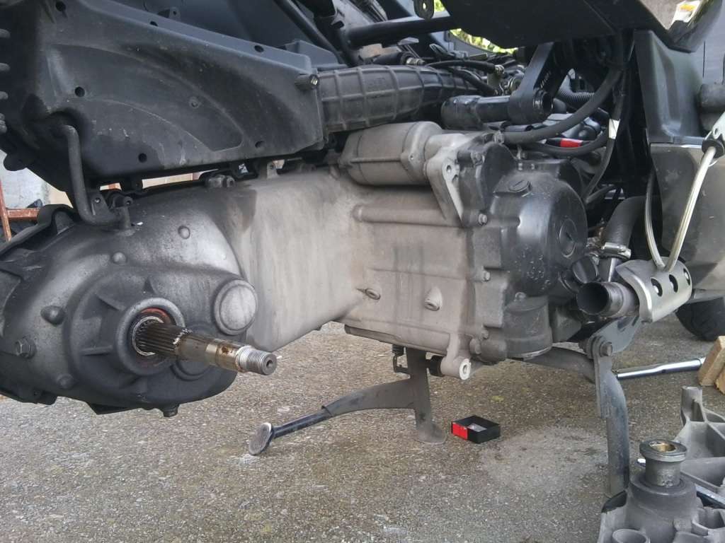

bautis Publicado 30 de Noviembre del 2012 Compartir Publicado 30 de Noviembre del 2012 Buenas compis y sobre todo a Bautis, He visto en otro hilo que tienes un par de juegos de llantas con gomas verano/invierno y te iba a poner un MP pero mejor abro este hilo por si le interesan tus impresiones a los cimpis. La cuestión es que mi super Kenda delantera con 2.000km ya tiene grietas y ya dudo de si llegará a la siguiente revisión, en fin que como podéis ver estas gomas no mejoran. Para el invierno he pensado en poner Metzeler Feelfree Wintec y para no "comérmelas" en verano lo suyo seria cambiarlas pero para no estar todo el teimpo --quita y pon-- de la llanta me gustaría conocer los beneficios que te da a ti. ¿las cambias tu mismo? ¿por cuánto salen las llantas? Gracias de antemano a todos, Te contesto.Yo tuve exactamente la misma duda que tu en verano,"si pongo las gomas de invierno ahora...igual no me llegan al invierno ¿y si en invierno no las gasto(que va a ser que no)tengo que cambiar gomas otra vez?así que me decidí y compré un juego de llantas. Las llantas las compré de segunda mano por menos de 100 euros sin discos de freno (prefiero usar los míos )y los cambios,si,los hago yo mismo.La primera vez cuesta un poco,pero para la segunda ya le tienes pillado el truquillo y va todo perfecto. ¿beneficios? todos.Lo primero es la seguridad que te da tener unas ruedas de invierno en invierno.Cuando quiero hacer el cambio,no tengo que sacar las ruedas,llevarlas al taller y que me hagan el cambio por 30 o 40 euros (eso que me ahorro) volver a casa y ponerlas.Además cuando saco la rueda trasera aprovecho para limpiar en zonas en las que de otra manera no tienes acceso ni de coña y que no limpias ni con manguera a presión. Ejemplo: Antes Después Y ya de paso,aproveché a pintarlas y hacerlas unos vinilos artesanales para darlas otro aire Yo creo que son todo ventajas Enlace al comentario Compartir en otros sitios web More sharing options...

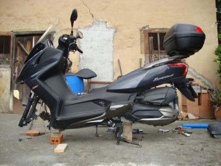

bautis Publicado 30 de Noviembre del 2012 Compartir Publicado 30 de Noviembre del 2012 Con el caballete vale.Según vas avanzando en la operación,vas quitando peso a la moto.Solo con quitar el asiento y el baúl ya no tienes ningún problema.Si encuentro alguna foto,la pongo Enlace al comentario Compartir en otros sitios web More sharing options...

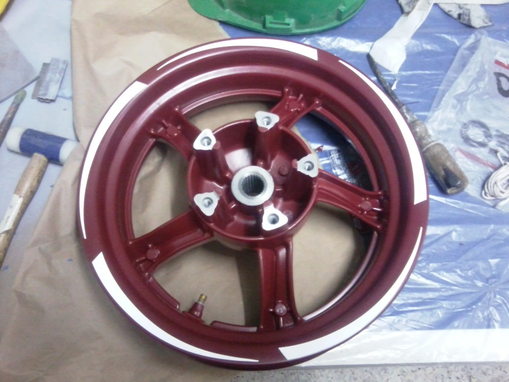

Invitado ama Publicado 30 de Noviembre del 2012 Compartir Publicado 30 de Noviembre del 2012 Gracias por la info chicos, ...juer Bautis, la verdad es que la llanta ha quedado guapa guapa ...y las fotos son impresionantes. Le daré una vuelta a este tema que tengo 3.000km para decidirme (si es que aguntan las kenda, jeje). Muchas gracias! Enlace al comentario Compartir en otros sitios web More sharing options...
bautis Publicado 30 de Noviembre del 2012 Compartir Publicado 30 de Noviembre del 2012 Esta foto es de cuando cambié los dos neumáticos.Para hacer ese cambio,si es necesario calzar un poco la moto,pero con el otro juego de llantas,eso ya no es necesario.Quitas la delantera y pones la otra y luego haces el cambio de la trasera,con lo que la moto siempre está apoyada en dos puntos,caballete y rueda delantera o trasera Enlace al comentario Compartir en otros sitios web More sharing options...
bautis Publicado 30 de Noviembre del 2012 Compartir Publicado 30 de Noviembre del 2012 Gracias por la info chicos, ...juer Bautis, la verdad es que la llanta ha quedado guapa guapa ...y las fotos son impresionantes. Le daré una vuelta a este tema que tengo 3.000km para decidirme (si es que aguntan las kenda, jeje). Muchas gracias! Ni que decir tiene,que si necesitas ayuda o que te explique algo para hacer el cambio,solo tienes que decirlo :okey Enlace al comentario Compartir en otros sitios web More sharing options...
