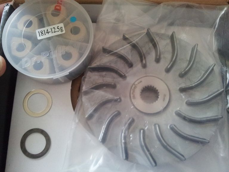

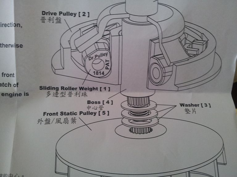

mikecai Publicado 3 de Abril del 2013 Compartir Publicado 3 de Abril del 2013 Hola compañeros, me acaba de llegar el variador Dr. Pulley mas los rodillos de 12,5 gr. Leyendo este hilo veo que algunos ponéis las arandelas y otros no, ¿que me aconsejáis? Por cierto me trae sólo dos arandelas y en el plano vienen tres. Os pongo fotos. Saludos. Enlace al comentario Compartir en otros sitios web More sharing options...
garcia2 Publicado 3 de Abril del 2013 Compartir Publicado 3 de Abril del 2013 bienen dos arandelas,no le pongas ninguna y veras la diferencia q hay.yo no las llevo y la moto va de escandalo. Enlace al comentario Compartir en otros sitios web More sharing options...

Fracon Publicado 4 de Abril del 2013 Compartir Publicado 4 de Abril del 2013 Hola compañeros, me acaba de llegar el variador Dr. Pulley mas los rodillos de 12,5 gr. Leyendo este hilo veo que algunos ponéis las arandelas y otros no, ¿que me aconsejáis? Por cierto me trae sólo dos arandelas y en el plano vienen tres. Os pongo fotos. [attachment=18819]Pulley1.jpg[/attachment] [attachment=18820]Pulley2.jpg[/attachment] Saludos. Donde y por cuanto lo has comprado? Si el variador es aleman, porque vienen tantas letras chinas? Y una pregunta para quien lo sepa, si ese variador no tiene agujeros en las helices, como lo fijais para poder apretarlo? Enlace al comentario Compartir en otros sitios web More sharing options...
mikecai Publicado 4 de Abril del 2013 Compartir Publicado 4 de Abril del 2013 Hola Fracon, el variador me ha salido por 126€ en Bascones con envío incluido, el fabricante creo que es taiwanés, corregirme si no así. Me lo va a montar un mecánico amigo, pero es buena pregunta la como encajar la herramienta de anclaje, a ver si alguien se anima a explicarlo... Saludos. Enlace al comentario Compartir en otros sitios web More sharing options...
eltiopachi Publicado 4 de Abril del 2013 Compartir Publicado 4 de Abril del 2013 Os pongo fotos. [attachment=18819]Pulley1.jpg[/attachment] Saludos. Donde y por cuanto lo has comprado? Si el variador es aleman, porque vienen tantas letras chinas? Y una pregunta para quien lo sepa, si ese variador no tiene agujeros en las helices, como lo fijais para poder apretarlo? No me habia fijado :shock: , es cierto no lleva lo dos agujeros como el original, haber si algun compañero que haya desmontado en variador personalmente nos resuelve la duda , supongo que si apoyamos los tetones de la llave en las aspas se puede partir? quedo muy pendiente del tema :llorar por que lo voy a montar en breve y me gustaria saberlo para cuando tenga que trastear con el :silbando Enlace al comentario Compartir en otros sitios web More sharing options...
Mito Publicado 4 de Abril del 2013 Compartir Publicado 4 de Abril del 2013 No te compliques, ponle al variador la semipolea (aspas) del de serie que lleva los dos agujeros, va ir igual de bien Enlace al comentario Compartir en otros sitios web More sharing options...
eltiopachi Publicado 4 de Abril del 2013 Compartir Publicado 4 de Abril del 2013 No te compliques, ponle al variador la semipolea (aspas) del de serie que lleva los dos agujeros, va ir igual de bien me lo van a montar en Bascones, se lo comentare, de todas maneras si alguien lo sabe......tiene que haber una forma :roll: Enlace al comentario Compartir en otros sitios web More sharing options...

Fracon Publicado 5 de Abril del 2013 Compartir Publicado 5 de Abril del 2013 Hola Fracon, el variador me ha salido por 126€ en Bascones con envío incluido, el fabricante creo que es taiwanés, corregirme si no así. Me lo va a montar un mecánico amigo, pero es buena pregunta la como encajar la herramienta de anclaje, a ver si alguien se anima a explicarlo... Saludos. Antes estaba indeciso entre el malossi y el dr. Pero ahora m liais mas... Resulta que creia que el pulley era aleman, y m comentais que es taiwanes, tecnologia itailiana vs taiwanesa al mismo precio pues no se yo.. Ademas me queria pillar la herramienta de fijacion expecificamente para los tetones, pero ahora resulta que el pulley no tiene los agujeros, que lio.... Enlace al comentario Compartir en otros sitios web More sharing options...
