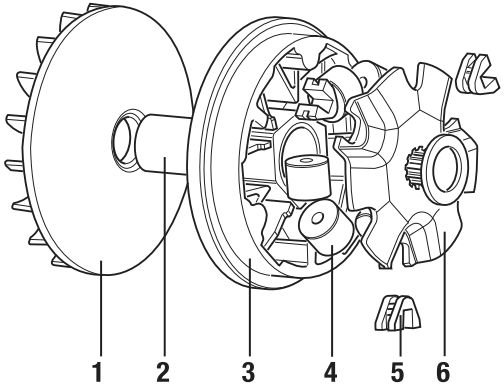

katxurri Publicado 24 de Enero del 2013 Compartir Publicado 24 de Enero del 2013 Enlace al comentario Compartir en otros sitios web More sharing options...
jmorale Publicado 24 de Enero del 2013 Compartir Publicado 24 de Enero del 2013 Me parecemuy buen aporte, karxurri, peroquizás te haya faltado indicar, para los menos duchos, el nombre de cada una de las piezas, y ya puestos, decir donde narices van las famosas arandelas a los que muchos hacen referencia. Menudo pidón estoy hecho, jejeje Enlace al comentario Compartir en otros sitios web More sharing options...

katxurri Publicado 26 de Enero del 2013 Compartir Publicado 26 de Enero del 2013 Me parecemuy buen aporte, karxurri, peroquizás te haya faltado indicar, para los menos duchos, el nombre de cada una de las piezas, y ya puestos, decir donde narices van las famosas arandelas a los que muchos hacen referencia.Menudo pidón estoy hecho, jejeje Disculpad, puse la imagen corriendo y me tuve que marchar, luego ya me olvidé de comentar algo. [attachment=16990]malossi-kymco2.png[/attachment] El Dr. Pulley no se si trae una arandela, pero supongo que si. Esta imagen es de un variador Malossi y entiendo que salvo pequeños detalles, materiales, etc.. son más o menos iguales en cuanto a comportamiento y diseño. La famosa arandela es la que veis en la parte derecha de la imagen, encima del nº 6, esa arandela no es un capricho, simplemente es porque el bulón (nº 2) que trae es un poco más corto que el original. Si no colocamos una arandela detrás pueden sucedernos 2 cosas. 1.- que al apretar la tuerca del variador dañemos las estrías del cigüeñal. Si hay suerte y con la holgura que tiene no pasará nada. 2.- Lo más importante si NO COLOCAMOS la arandela quedará desalineada la polea del variador y la polea del embrague con un consiguiente esfuerzo sobre ambos rodamientos acentuando el deterioro además de un acelerado desgaste de las correas y rampas de variador y embrague. Como veis la arandela no es un capricho, simplemente es para alinear correctamente las poleas debido a que el bulón es más corto. Ahora os preguntareis por qué es más corto el bulón; pues la respuesta es sencilla, si el bulón es más corto las rampas están más juntas y cuando abre el variador las rampas se acercarán aún más consiguiendo que la correa suba más arriba y por consiguiente alargaremos el desarrollo máximo, de ahí que a 120 en lugar de ir a 10.000 rpm vais a 9000 aproximadamente. Si no quereis un desgaste prematuro colocar la arandela en su sitio, os lo dice un tio que se dedica al diagnóstico de problemas en maquinaria y sabe de lo que habla. En resumen para los que estais haciendo pruebas. Un cambio de varidor del original por uno de este tipo con el bulón más corto conseguireis un desarrollo final más largo y luego jugando con los pesos conseguireis una salida y recuperación más o menos agresiva y tal vez una pequeña variación en el desarrollo final. Si ya teneis el cambio de variador realizado, simplemente adecuar los pesos a lo que os guste. :calor :calor menudo tocho Enlace al comentario Compartir en otros sitios web More sharing options...

jmorale Publicado 28 de Enero del 2013 Compartir Publicado 28 de Enero del 2013 katxurri, gracias por tu explicación. La verdad, no podías haberlo explicado mejor de como lo has hecho. Enlace al comentario Compartir en otros sitios web More sharing options...
