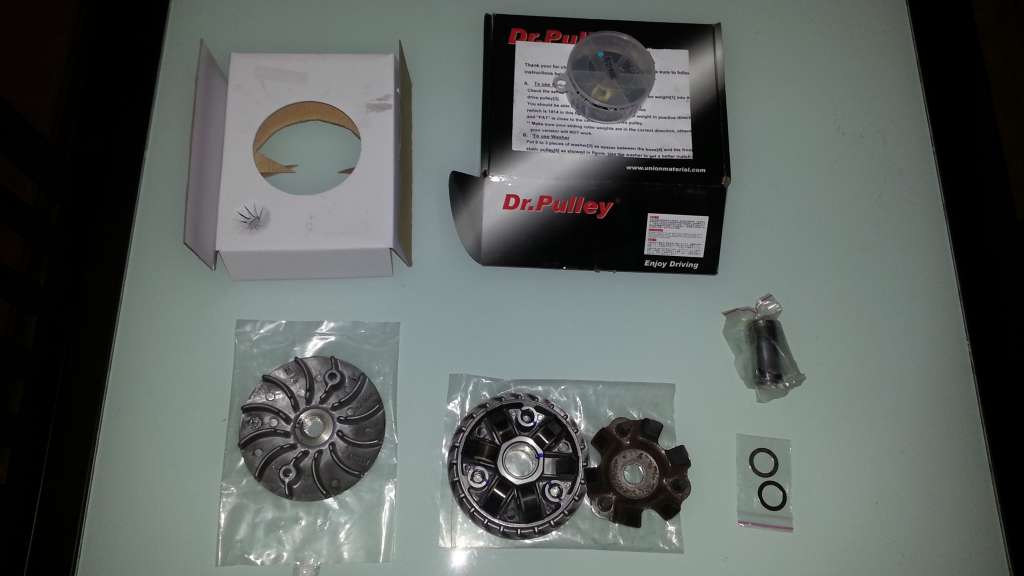

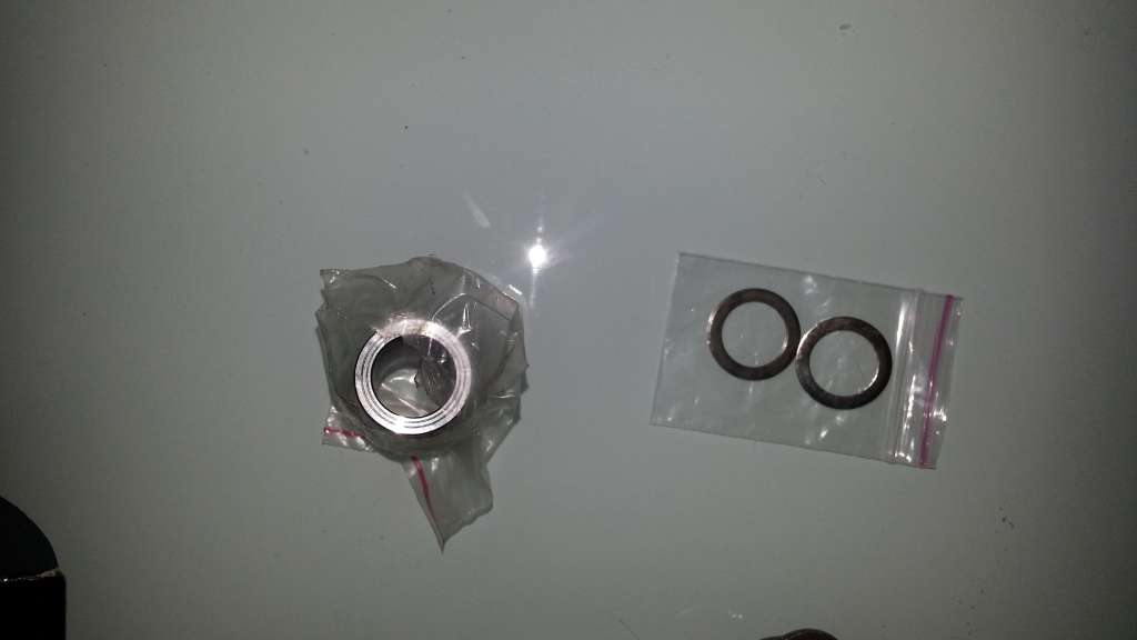

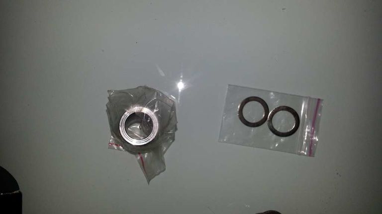

pinor Publicado 10 de Diciembre del 2012 Autor Compartir Publicado 10 de Diciembre del 2012 Acabó de abrir caja del variador antiguo y supuestamente las arandelas del Dr Pulley y esto es lo que tengo; Variador antiguo que está un poco oxidado y no se si será normal Dos arandelas pero me da a mi que no son esas tres o dos arandelas de Dr Pulley que me parece que las he visto por Internet y son diferente, como estriadas. Estas dos arandelas que no se día son del variador viejo una es color plata muy fina de 1 mm grosor y la otra es gris oscura casi negra más gruesa, de unos 2 mm de grosor aproximado También tengo un cilindro que no tengo pajolera idea de lo que es Mi pregunta. Esas arandelas de las fotos son las de Dr pulley o no tienen nada que ver? Agradecería que me dijesen alguno de los que lleve el Dr Pulley instalado Enlace al comentario Compartir en otros sitios web More sharing options...
pinor Publicado 10 de Diciembre del 2012 Autor Compartir Publicado 10 de Diciembre del 2012 Gracias batmw, pues si, las arandelas parece que son las mismas, si El tubo, el filtro y gasolina 98 que usas pues puede que ayude un pelín, si. Yo ahí con filtro y tubo de serie y siempre gasolina 95 Dejaré asentarlo todo y hacer mas km a ver si mejora y se iguala un poco a la tuya Lo que más me fastidió es ir a 60 km en recta de cuesta de puerto de Navacerrada a tope de puño y de ahí que no pasara Enlace al comentario Compartir en otros sitios web More sharing options...
