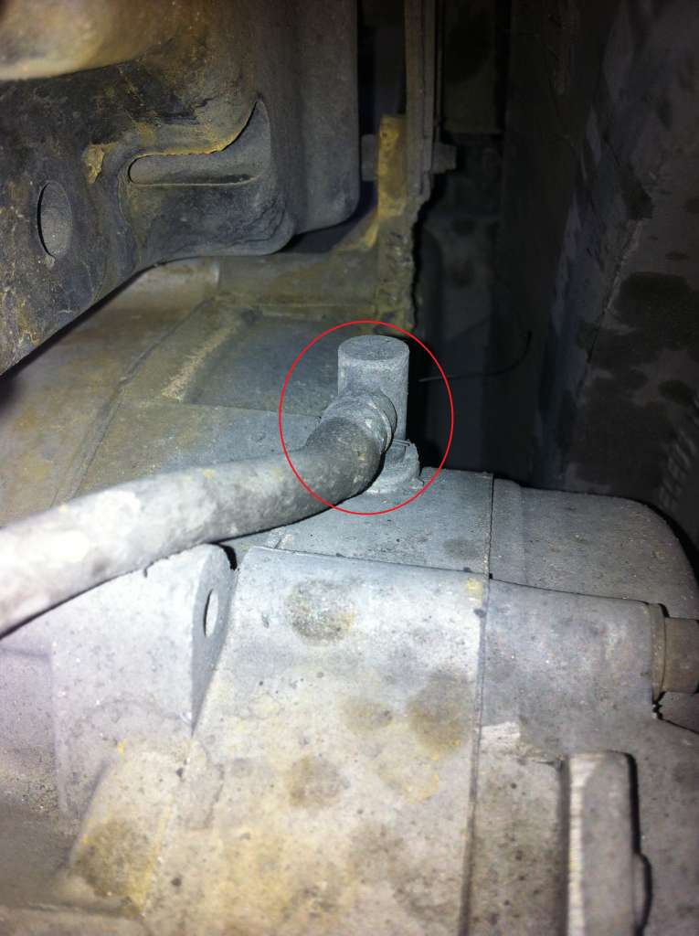

sito Publicado 29 de Noviembre del 2012 Compartir Publicado 29 de Noviembre del 2012 Ola xicos que tal! vamos haber de ayer a hoy me a perdedio cerca de 50ml de aceite o balbulina por el tubo que veis en la foto probiene de la parte de arriba del motor y no tengo niiiiidea de que puede ser y porque .... necesito ayuda por favor Enlace al comentario Compartir en otros sitios web More sharing options...
bautis Publicado 29 de Noviembre del 2012 Compartir Publicado 29 de Noviembre del 2012 Me parece que es el mismo tubo que en la SD va de la reductora a la caja del filtro. Probablemente,lo que pase es que tienes demasiado aceite y lo expulsa por ahí.La última vez que me ha pasado a mí,le saqué tres veces mas aceite del que debería llevar.Desmonta la tapa del filtro y mira a ver si hay aceite y como solución,sacaría todo el aceite de la reductora,mediría lo que sale y le pondría lo que marca el fabricante.Yo lo hice y mano de santo Enlace al comentario Compartir en otros sitios web More sharing options...

bautis Publicado 29 de Noviembre del 2012 Compartir Publicado 29 de Noviembre del 2012 Por cierto,no sé si el tubo va así o es que se ha salido de su ubicación.Me imagino que será como en la SD y el tubo va a la parte trasera de la caja del filtro. Enlace al comentario Compartir en otros sitios web More sharing options...

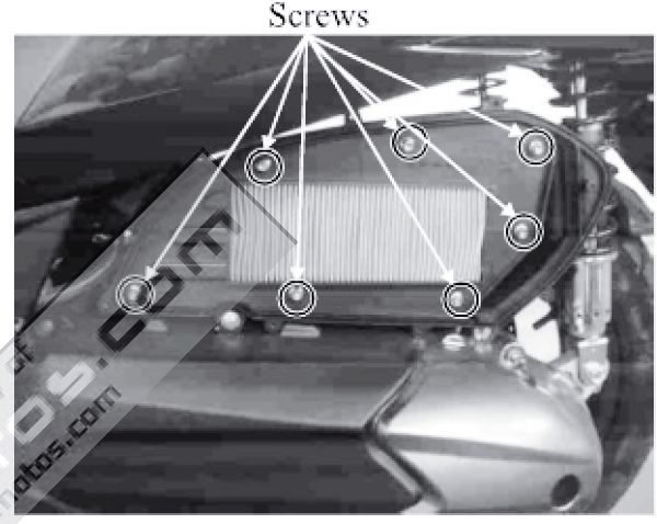

bautis Publicado 29 de Noviembre del 2012 Compartir Publicado 29 de Noviembre del 2012 Mira,en la SD va así y me imagino que en la tuya será parecido.Al lado del filtro,a la derecha,se ve otro espacio.Por ahí es por donde sale o tiene que salir el aceite sobrante y el tubo va en la parte trasera. Enlace al comentario Compartir en otros sitios web More sharing options...
sito Publicado 29 de Noviembre del 2012 Autor Compartir Publicado 29 de Noviembre del 2012 si es cierto me acabo de fijar lo que pasa que tiene una rajita en la punta y se a salido entonces casi seguro esque puede que tenga algo mas de aceite de lo recomendado....gracias xicos ya os cuento..... pero mi opinion personal sobre el tubito ese directo al filtro es un coñazo porque cuando pierda no te enteras nunca asta que la moto no te falle porque no le entre aire debido aque el filtro este "empapuchao en aceite" Enlace al comentario Compartir en otros sitios web More sharing options...
