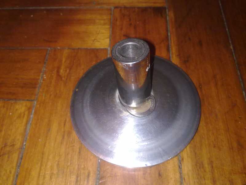

truck Publicado 31 de Julio del 2011 Compartir Publicado 31 de Julio del 2011 alguien que explique exactamente donde se pone la arandela esa que decis para el desarrollo si es con foto mejor. Enlace al comentario Compartir en otros sitios web More sharing options...
Invitado kokovigo Publicado 31 de Julio del 2011 Compartir Publicado 31 de Julio del 2011 alguien que explique exactamente donde se pone la arandela esa que decis para el desarrollo si es con foto mejor. Tanto necesitas acortar el desarrollo como para ponerle una arandela? No necesitas fotos, simplemente saber que esa arandela es para conseguir una mayor longitud de bulon, por tanto una mayor separacion de las semipoleas del variador. Es el mismo sistema que el Evo2 de J. costa, donde vienen incluidas varias arandelas calibradas para tal fin. Pero debemos tener en cuenta que si le ponemos una arandela de 0,4mm, la semipolea estará 0,4mm fuera con respecto al cigueñal y debemos verificar si al encajarlo en la parte estriada del cigueñal ésta no toca con la tuerca (lo que nos dificultaría un posterior cambio de variador) Nadie ha dicho que mejore el comportamiento, simplemente que puede ser otra forma de regulacion. Pero teniendo ya puesto un malossi no llego a entender para qué acortar más el desarrollo cuando lo puedes hacer de forma sencilla poniendo menores pesos a los rodillos. Saludos. Nota en la foto se ve que donde está la moneda de 2€ iría la arandela (imprescindible que sea de identico diametro interno y externo que el bulon) Pero reitero que si no se sabe lo que se hace siempre es mejor no tocar. Enlace al comentario Compartir en otros sitios web More sharing options...
Mito Publicado 31 de Julio del 2011 Compartir Publicado 31 de Julio del 2011 Lo ideal es que el bulón que trae la moto de serie sea igual de largo que el Malossi. En la movie cuando era largo de mas, no podia encajar la arandela estriada de sujección y no permitia a la tuerca apretar. Ya depende de como sea la barra del cigueñal. saludos Enlace al comentario Compartir en otros sitios web More sharing options...

truck Publicado 7 de Agosto del 2011 Compartir Publicado 7 de Agosto del 2011 una pregunta lo mismo que se puede acortar el desarroyo poniendo una arandela dentro del variador se podria alargar el desarroyo sin cambiar los pesos de los rodillos.Mis rodillos de 11g dr pulley cuando llegan a unas 8800 rpm llegan a 105 kh y a partir de hay aunque aceleres asta las 10000 rpm la velocidad no aumenta por eso decia lo de aumentar el desarroyo sin cambiar rodillo que asta los 105 kh andan de maravilla. Enlace al comentario Compartir en otros sitios web More sharing options...
Invitado kokovigo Publicado 7 de Agosto del 2011 Compartir Publicado 7 de Agosto del 2011 Se puede optimizar el variador a lmaximo.. pero para eso debes verificar hasta donde deja la huella la correa en el variador, si sobre pasa los 4mm se puede pulis la base de la semipolea para que al abrirse se cierren un poco más los platos.. Lo hice en mi moto.. pero al no haber vuelta atrás no lo puedo recomendar a nadie.. para eso lo mejor es cambiar desarrollos de los piñones traseros.. el motor seguirá yendo a las mismas rev pero a una velocidad superior. Saludos. Enlace al comentario Compartir en otros sitios web More sharing options...
truck Publicado 8 de Agosto del 2011 Compartir Publicado 8 de Agosto del 2011 Creo que ya e dado con el problema que tenía de desarrollo y es que puse los rodillos mal ya sabéis al tener esas formas los puse al revés y ahora al ponerlos correctos la moto va de maravilla ya consigo llegar a 120 kh a unas 9200 rpm Enlace al comentario Compartir en otros sitios web More sharing options...
