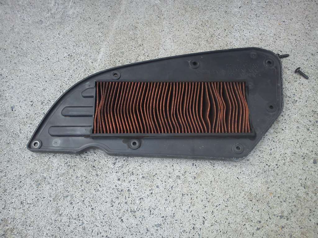

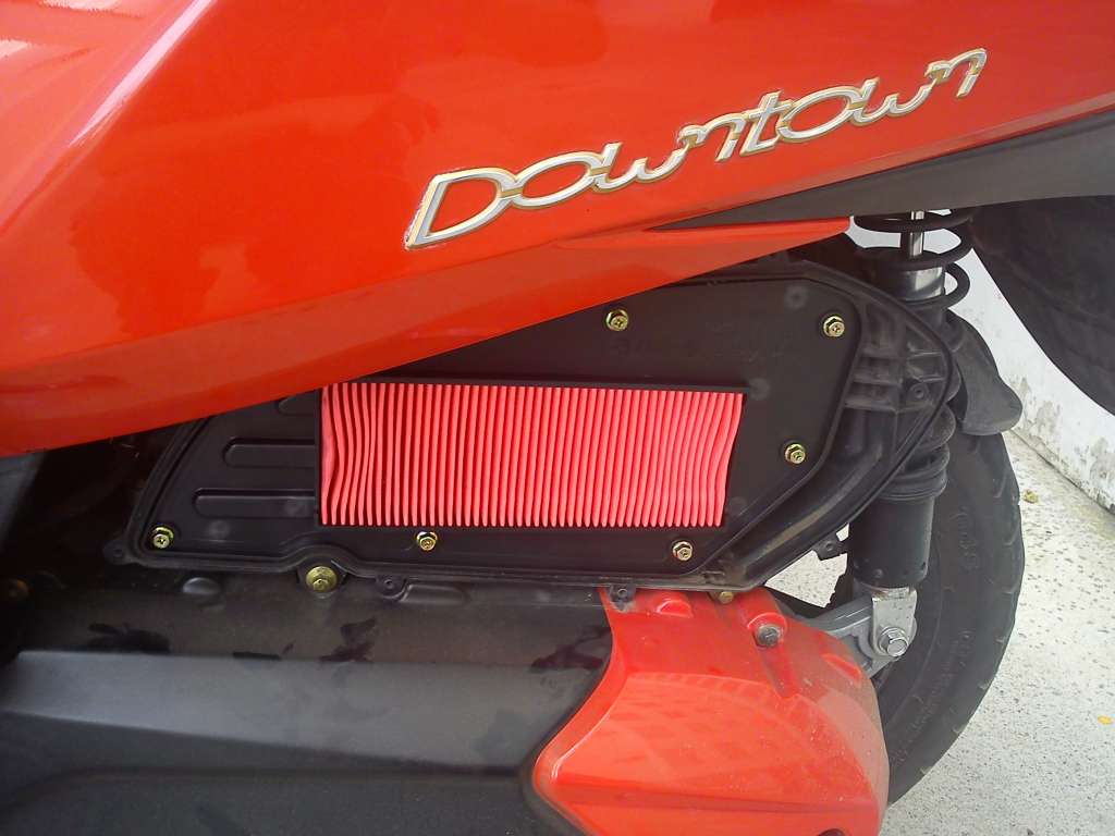

Invitado PIPE_SD300i Publicado 17 de Noviembre del 2012 Compartir Publicado 17 de Noviembre del 2012 Saludos a todos kymqueros, acabo de cambiar el filtro de aire con 6900 kms y quedo como nueva, mi pregunta es cuanto puede resistir la correa de tracción? 15000-25000 kms? los rodillos cada cuanto se deben cambiar? loq ue trae de fabrica son de 15 gramos? Esperos sus respuestas amigossss! Enlace al comentario Compartir en otros sitios web More sharing options...
Invitado conan Publicado 17 de Noviembre del 2012 Compartir Publicado 17 de Noviembre del 2012 Hola, la verdad es que el filtro del aire si no esta muy muy mal, se puede limpiar y aguantar 9 o 10.000 km, cada dos cambios de aceite, cambiamos el filtro del aire, aunque se debe revisar cada 2000 o 3000 km y soplarlo. La correa, pues te recomiendan cambiar a los 12000 km, pero si es la original suele aguantar bastante mas 18000 o 20000 mas o menos si somos prudentes la cambiaremos a los 15000, siempre y cuando sea la original, las "marca blanca" son bastantes mas baratas, pero aguantan mucho menos. Los rodillos, depende, entre 10000 y 15000 es una buena cifra, a no ser que notes que la moto no va bien, y que acelera de forma irregular. Enlace al comentario Compartir en otros sitios web More sharing options...
oscarsd125 Publicado 17 de Noviembre del 2012 Compartir Publicado 17 de Noviembre del 2012 yo la e puesto con 15000 y no estaba mal lo mejor es que la mires no es dificil solo quitar la tapa y lo ves pero eso si si la pones que te ponga la de kymco que a mi me han puesto una 2marca y e tenido que ir a cambiarla por la suya Enlace al comentario Compartir en otros sitios web More sharing options...
