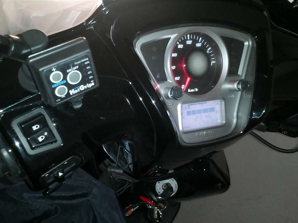

Ayer me pase por Bascones para encargar una Cupula Kappa y unos puños calefactables. (ademas de decirles que me suban el rarenti o lo que sea necesario para evitar que se me cale la moto en frio) Ellos tienen en el taller los Oxford que son los de la oferta.
Y ahora viene la duda. ¿Alguien con una PEOPLE GTI tiene puños calefactables?
Según me han dicho en el taller, el ponerle la cajita con el regulador de temperatura no va a ser nada fácil, ya que tiene un canuto de cables bastante gordo y tendría que cargarse alguna de las tapas negras del manillar para incrustarle el regulador. Me enseñaron donde se lo ponen a las GD y a la SD, pero por diferencias no es aplicable a la People GTI.
¿Dónde le habéis puesto el regulador de temperatura?
Se agradecen fotos para poder explicarle al mecánico el cómo proceder.

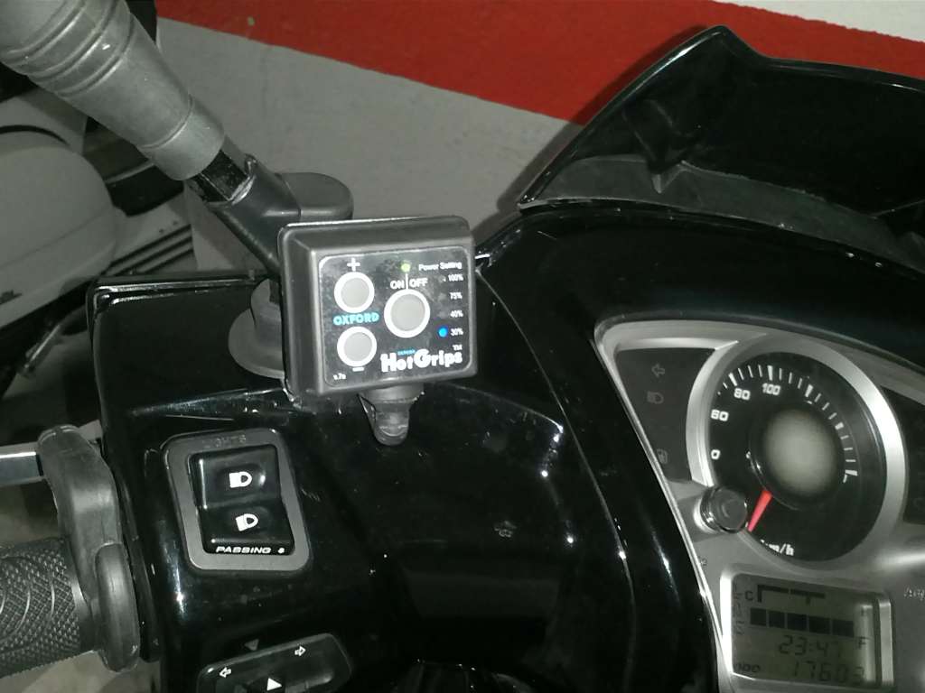

Ayer me pase otra vez por Bascones y estubo Edu echando un OjO a la moto y me dijo donde los podia poner sin tener que deborar nada. (Los retrovisores)
Asique los puños van pa´lante. ya pondré alguna fotillo de como quedan.
Gracias por la contestación y un saludo.

Ya tengo los puños puestos y unas fotillos en el movil. a ver si un dia de estos las paso al ordenatronk y pongo alguna por aqui.
Esperamos ansiosos esas fotos!!!
Enviado desde mi GT-I9100 usando Tapatalk 2
Lo prometido es deuda. Ahi van un par de ellas.
