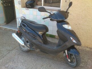

:motito Holaa mira he querido registrarme en la cuenta para ver si me pudieseis ayudar..tengo una moviexl125, y cuando la compre iba de escandalo cogia unos 105km/h aprox. soloo conmigo solo todo de serie...lo malo fue un dia que me tire de una cuesta que hay en mi pueblo iba con bulla y llegue a poner la moto a 120km/h y hay fué todo..la moto pareció como si se le quitara el contacto yego a apagarsee de pronto, fui al taller lo explique me dicen que sera un agarroncillo ..la moto la compre con 5 años y dijo el antiguo dueño que nunca habia tenido problemas con ella era de una señora de 40 pocos años...
Total...se le cambiaron los segmentos se le hizo puesta a punto se le cambio arbol le levas y la moto cada vez va cogiendo menos velocidad y la noto como frenada. La llebo a otro taller por probar donde aún tengo mas confianza de llebar el ciclomotor antiguo, me dice que no le encuentra nada raro se le limpia carburador se mira corriente todo perfecto y la moto ya no coge ni los 90km/h...se le procede a poner un variador para ver que hace, se le pone correa DE ORIGEN, variador MALOSSI y muelle de embrague grande MALOSSI (blanco)..la moto va como una 2t , pero el corto este lo hace a salida de puño , cada vez qe salgo de un stop o algo hace, guuuuuu gu gu gu guuuuuuuuuu!! me he explicado como si le faltara gasolina y atope no coge ya ni 80km/h que empieza a dar cortes como gasolina como si no le entrara hace gu gu gu gu, pero me dice el del taller qe de carburador no es...Alguien me podria mas o menos guiar por lo que le pasaaes que no lo sabe ni el del tayerrr..
La moto sale normal hace baaaaaaa goum goum baaaaaaa...y ya sigue y atope no llega a 90 empieza dar tirones guom guom guom guom...me artado de tocarle el tornillo de carburacion lo he puesto cerrao entero nada abierto entero nada, se le ha abierto un pokitin el chicle y nada sigue igual...he incluso reglage de valvulas nose que coño hacerle mas me tiene aburrido e incluso ni para su venta sirve,porque no me gustaria tener problemas con el nuevo dueño y no la puedo vender en este estado.

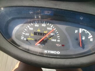

Es un tk Gmax en cromado no es como todos que son como de funda carbono...pero la moto sinceramente va muy bien....en lo unico que no estoy contento es por el variador..que la moto a veces parece que va mas pasada de vueltas que por velocidad...la moto anda mejor dandole caña a pokito a poko gas, que dandole del tiron a todo gas..me han dicho que eso es el mierda variador ese Malossi...HUBIERA ECHO CASO DEL QUE ME ACONSEJARON...(polini) ese me dijeron que con el escape que llebo va magnifica..
Para poner la moto a mas de 100km/h debo llebarla trankilo de menos a mas...ahora como salga de un stop y le meta gas a tope...la moto coge 80 rapidisimo y le cuesta bajar a 115 la vida.
