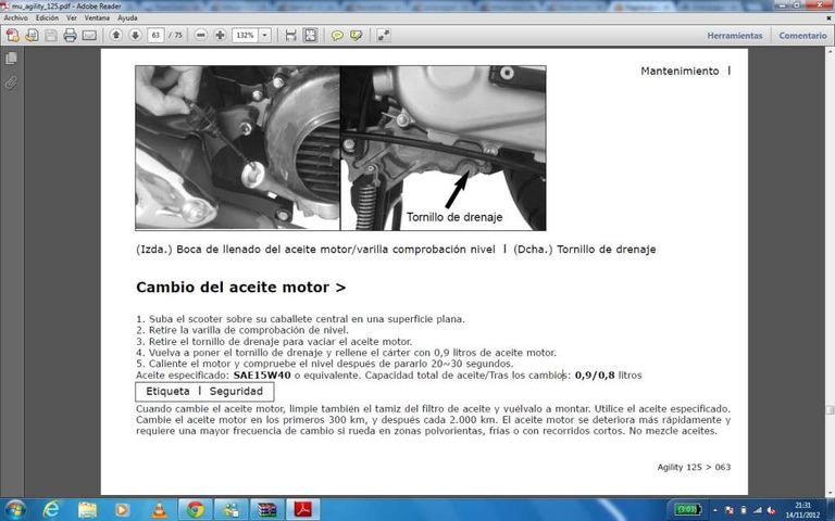

garchigarchi Publicado 14 de Noviembre del 2012 Autor Compartir Publicado 14 de Noviembre del 2012 En el mio abajo sigue recomendando lo mismo, y advierte de posible peligro por saltarse esta recomendación. Podría ser que hubiera una errata en la edición de vuestro manual de usuario. Estaría bien que de alguna manera nos informáramos en Kymco. Saludos Enlace al comentario Compartir en otros sitios web More sharing options...

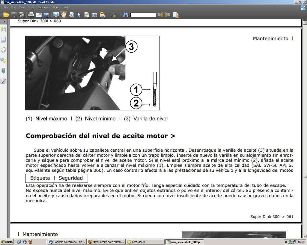

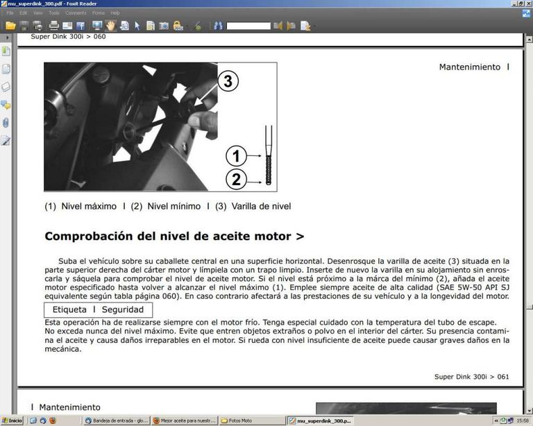

Invitado el retiro Publicado 14 de Noviembre del 2012 Compartir Publicado 14 de Noviembre del 2012 No se que dira en el manual de usuario de tu SD 125, pero esto es lo que dice en el de la mia SD300. Y supongo que si le meto un 10-40 no tenga problema!!! otra duda aprovechando el tema, donde se lleva el aceite viejo???? Enlace al comentario Compartir en otros sitios web More sharing options...
