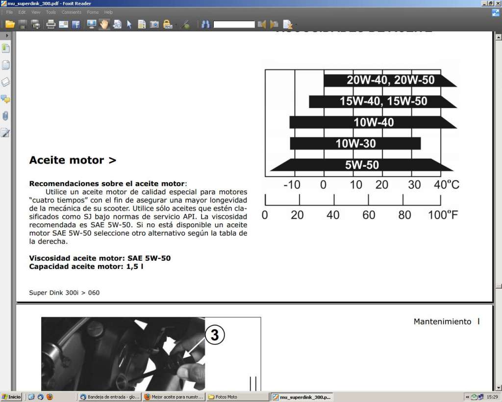

garchigarchi Publicado 13 de Noviembre del 2012 Compartir Publicado 13 de Noviembre del 2012 Hola chicos. Quiero abrir este post para debatir sobre el mejor tipo de aceite que poner a nuestras motos. Según estoy buscando por internet, la cosa no esta muy consensuada. En el manual de usuario de la SD300 pone que el aceite que debemos usar es un API SJ de 5W-50. 5W-50 es la capacidad lubricante del aceite. API es una clasificación de calidad para aceites. A medida que van evolucionando les van haciendo pasar pruebas mas dificiles y entonces unos consiguen la certificación superior API y otros no. Un aceite API SL es mucho mejor que unos API SJ. No deberia pasar nada por ponerle a mi burra un CASTROL GTX de coche, por ejemplo, ya que cumple la calidad API SL y es un 5W-50. Un motor es un motor, si desmontamos el motor de nuestra SD y lo ponemos en el chasis de un corta cesped, deberemos usar aceite para corta cesped? Yo creo que no, usaremos un 5W-50 con un API igual o superior a SJ, no? Yo he tenido varios coches, a los que siempre les he puesto CASTROL GTX, porque cumplía con creces el API requerido por esos motores, y nunca les paso nada. He visto en internet a un tipo con una BMW 1200 que le pone Aceite Carrefour API SL 5W-50 y le va de lujo. Que cada uno procure poner en este post sus experiencias personales. Esto esta orientado principalmente para los que vamos a hacer nosotros mismos las revisiones a nuestras maquinas. Si sabemos que lo que llevamos es lo mejor para nuestro motor, será una tranquilidad y una forma practica y muy económica de alargar la vida de nuestros motores. El aceite Carrefour cuesta unos 24€ los 5 litros. Eso son 20000 kms = 4 revisiones. El aceite de Carrefour, si te lo pone un taller, te costará unos 45-50€, eso es normal, al taller no lo ha puesto ahí el ayuntamiento. Cada intermediario que medie entre la revisión y tu, incrementara el precio de la misma. Por eso si la haces tu mismo, sabiendo lo que haces claro, te ahorras tanta pasta/plata/lana/money/leña/dinero. El API es oficial y no lo pone Carrefour. Si un aceite cuesta 4€ y tiene el mismo API que otro que cuesta 100€, son aceites de la misma calidad. Saludos aceites.pdf Enlace al comentario Compartir en otros sitios web More sharing options...

garchigarchi Publicado 14 de Noviembre del 2012 Autor Compartir Publicado 14 de Noviembre del 2012 Mirar el archivo PDF adjunto, es muy interesante. Según dice el 80% del desgaste de un motor se produce según lo arrancas, cuando esta frio. De ahí la importancia del 5W50. Parece que el aceite Carrefour sintetico 100% 5W50, ademas de ideal para nuestras motos tiene una calidad muy alta. Dicen que esta suministrado por Mobil. aceites_2012-11-14.pdf Enlace al comentario Compartir en otros sitios web More sharing options...

garchigarchi Publicado 14 de Noviembre del 2012 Autor Compartir Publicado 14 de Noviembre del 2012 No se que dira en el manual de usuario de tu SD 125, pero esto es lo que dice en el de la mia SD300. SAE 5W15 Enlace al comentario Compartir en otros sitios web More sharing options...
hdelash Publicado 14 de Noviembre del 2012 Compartir Publicado 14 de Noviembre del 2012 En el de la SD125 el texto redactado poene exactamente lo mismo pero luego mas abajo recomienda un 15W40. Es algo contradictorio. Bajo mi experiencia personal seguramente le acabe echando un 5w40 o 5w50 eso ya depende de como me levante ese día. De momento las revisiones en el taller por tema de garantía aunque no descarto vaciar el carter y echar un aceite de mi confianza que no uno que echa el taller porque le sale mejor el precio al por mayor.. Total son 5€ de gasto de aceite pero la garantía si que me merece la pena mantenerla porque tiene 4 meses y nunca se sabe lo que puede pasar. Siempre me ha gustado saber las marcas y modelo hasta para el filtro del aire del coche y no depender de lo que me pongan en la factura. El aceite del Carrefour también había oido que era el Mobil1. Seguramente lo que venden ahora como Mobil1 sea un poco mas avanzado que la formula antigua que venden como marca Carrefour aun así completamente valido para nuestras motos. Enlace al comentario Compartir en otros sitios web More sharing options...
