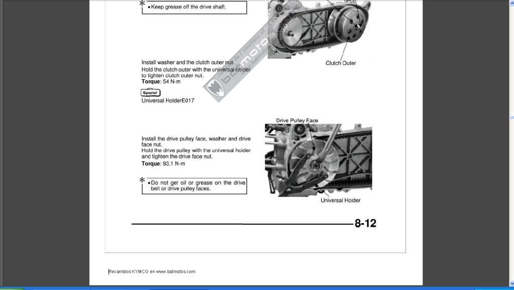

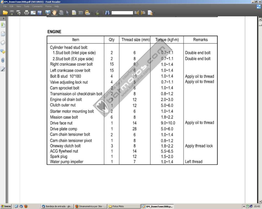

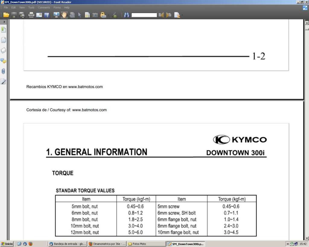

garchigarchi Publicado 14 de Noviembre del 2012 Compartir Publicado 14 de Noviembre del 2012 Esto son pantallazos del libro de taller de la SD300. No tengo ni idea de cual es la tuerca del variador. Según el traductor de google "Drive" quiere decir variador, pero cual de las dos. Enlace al comentario Compartir en otros sitios web More sharing options...

garchigarchi Publicado 14 de Noviembre del 2012 Compartir Publicado 14 de Noviembre del 2012 Entonces en la SD300 hay que apretar el Variador/Drive face nut a 9.0 - 10.0 kgf-m que son 90 - 100 Nm. Enlace al comentario Compartir en otros sitios web More sharing options...

bautis Publicado 14 de Noviembre del 2012 Compartir Publicado 14 de Noviembre del 2012 Entonces en la SD300 hay que apretar el Variador/Drive face nut a 9.0 - 10.0 kgf-m que son 90 - 100 Nm. Por ahí anda la cosa,pero como de ingles ni papa y el manual es mas específico,pues te lo pongo Enlace al comentario Compartir en otros sitios web More sharing options...
