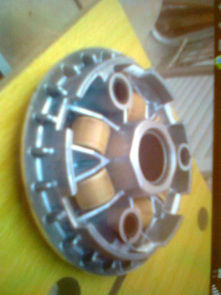

marote1986 Publicado 12 de Noviembre del 2012 Compartir Publicado 12 de Noviembre del 2012 Tego un conocido que modificando el bariador de casa a conseguido más velocdad punta o eso dice yo no e tenido cojines a hacerlo pero haqui os dejo a foto Enlace al comentario Compartir en otros sitios web More sharing options...
