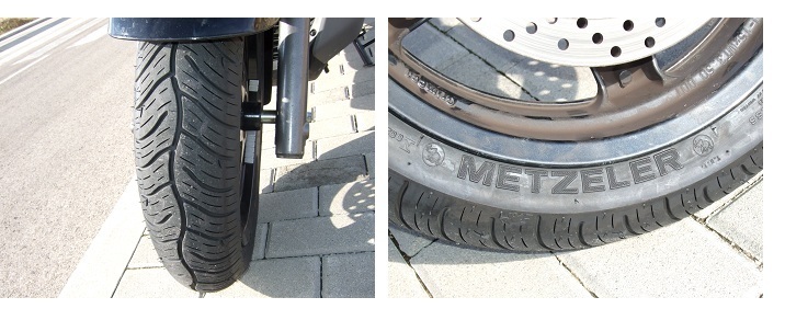

Amigo-Xmax-250 Publicado 13 de Enero del 2013 Compartir Publicado 13 de Enero del 2013 Mi moto llevaba de fábrica Michelin Gold Standard (sin cámara). Para este invierno las cambié por Metzeler Feelfree Wintec. El cambio ha sido alucinante, ahora se agarra bien sobre mojado, la recomiendo cien por cien. El precio ha sido de 134,85 euros (IVA incluido) más 30 euros de montaje (puestas las dos). Lo que no sé es si en verano se "queman", como dicen algunos, de modo que no te aguantan más que un invierno, eso no lo sé. Os paso un par de fotos por si pueden ayudar. Un saludo y suerte, Xmax-250 Enlace al comentario Compartir en otros sitios web More sharing options...
bautis Publicado 13 de Enero del 2013 Compartir Publicado 13 de Enero del 2013 Supongo que dependerá del clima y del calor que haga en verano y al tratarse de ruedas de invierno no creo que aguanten bien,pero claro,no es lo mismo el verano en Sevilla que en Bilbao,por poner un ejemplo Enlace al comentario Compartir en otros sitios web More sharing options...

loboastur Publicado 27 de Enero del 2013 Compartir Publicado 27 de Enero del 2013 A mi me pasa lo mismo que el compañero no es lo mismo en Asturias que en Sevilla yo mi consejo para zonas como Asturias que llueve y el clima húmedo las Metzeler feelfree wintec Enlace al comentario Compartir en otros sitios web More sharing options...
