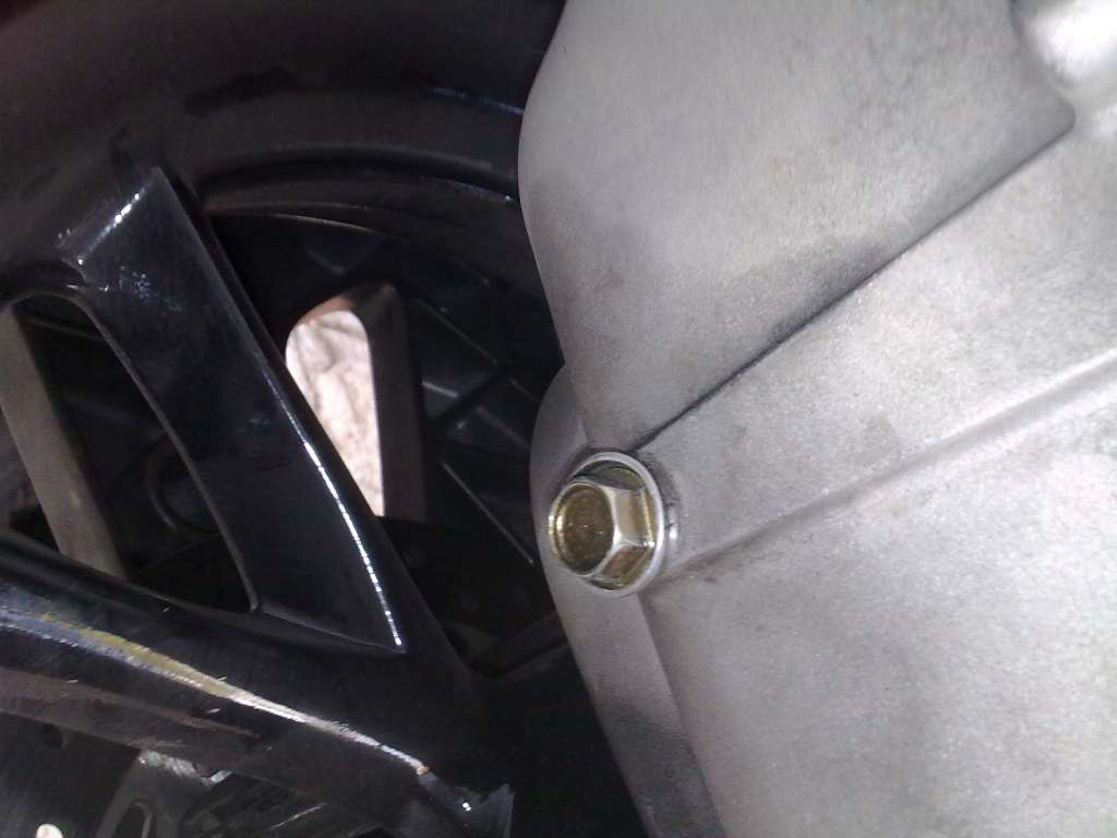

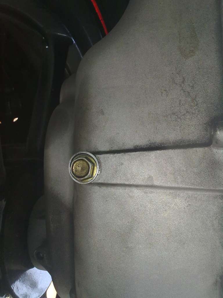

amx30e Publicado 21 de Noviembre del 2012 Compartir Publicado 21 de Noviembre del 2012 Yo aun no he cambiado nada porque esta en garantia y tengo que tragar con las revisiones, pero en los coches cuando cambias por ejemplo el aceite en el tornillo de drenaje del carter lleva una arandela de cobre que se deforma al apretar y garantiza la estanqueidad, por eso es recomendable cambiarla. Supongo que al sacar el tornillo para drenar el aceite motor, o el de la transmision habras encontrado una arandela que hara de junta, desconozco como es porque como te digo aun no me he puesto con ella.El tema de saberlo es para cuando lo haga comprarla antes de empezar. Tambien puede que lleve una plana y no se deforme y se pueda reutilizar. Te lo digo porque es una putada despues de cambiar el aceite que tengas perdidas. Hay quien no cambia las juntas y pone teflon en plan chapuza y no pierde aceite, es curioso por la temperatura que coge pero bueno. Espero haberme explicado.Un saludo Enlace al comentario Compartir en otros sitios web More sharing options...

Fracon Publicado 21 de Noviembre del 2012 Autor Compartir Publicado 21 de Noviembre del 2012 amx30e dijo: Yo aun no he cambiado nada porque esta en garantia y tengo que tragar con las revisiones, pero en los coches cuando cambias por ejemplo el aceite en el tornillo de drenaje del carter lleva una arandela de cobre que se deforma al apretar y garantiza la estanqueidad, por eso es recomendable cambiarla.Supongo que al sacar el tornillo para drenar el aceite motor, o el de la transmision habras encontrado una arandela que hara de junta, desconozco como es porque como te digo aun no me he puesto con ella.El tema de saberlo es para cuando lo haga comprarla antes de empezar. Tambien puede que lleve una plana y no se deforme y se pueda reutilizar. Te lo digo porque es una putada despues de cambiar el aceite que tengas perdidas. Hay quien no cambia las juntas y pone teflon en plan chapuza y no pierde aceite, es curioso por la temperatura que coge pero bueno. Espero haberme explicado.Un saludo Te has explicado muy bien, de echo he aprendido algo de lo que no tenia ni idea, pero se a lo que te refieres. Esa arandela estaba bien antes de tocarlo, aunque el tornillo no estaba muy fuerte, al apretarla despues se doblo. He ido comprobando desde que la hice y no hay sintomas de perdida. Mi moto tamien esta, o estaba en garantia, tiene poco mas de un año, y que? Te has parado a leer los hilos del foro en los que la gente reclama a la casa cualquier cosa? Sabes cuanto se tuvo que reclamar para que kymco se hiciese cargo del problema del asiento? Si te dedicas unos minutos a explorar por el foro en busca de lo quue te comento, lo sumas a tus experiencias en los conces, y le aplicas tus conocimientos de mecanica, creo que no tardaras mucho en como yo, ponerte manos a la obra de cara a la proxima revision... :adios Enlace al comentario Compartir en otros sitios web More sharing options...
