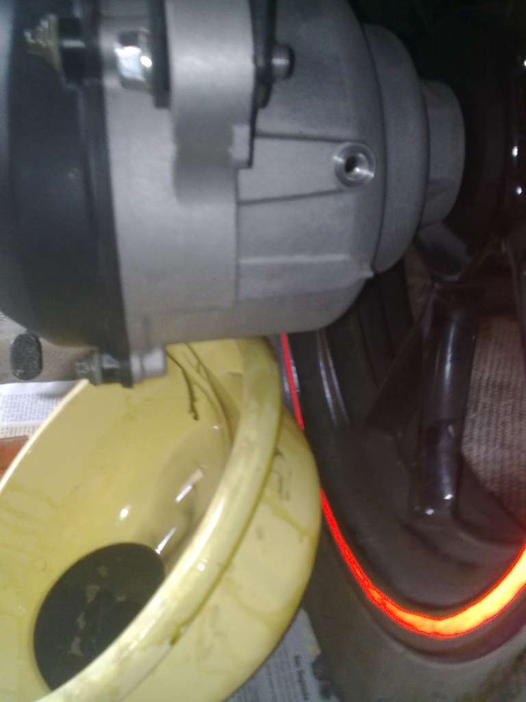

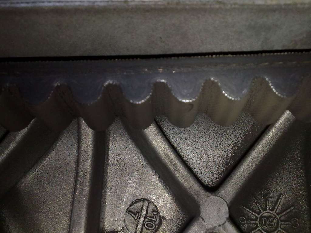

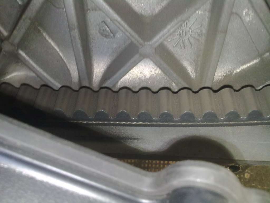

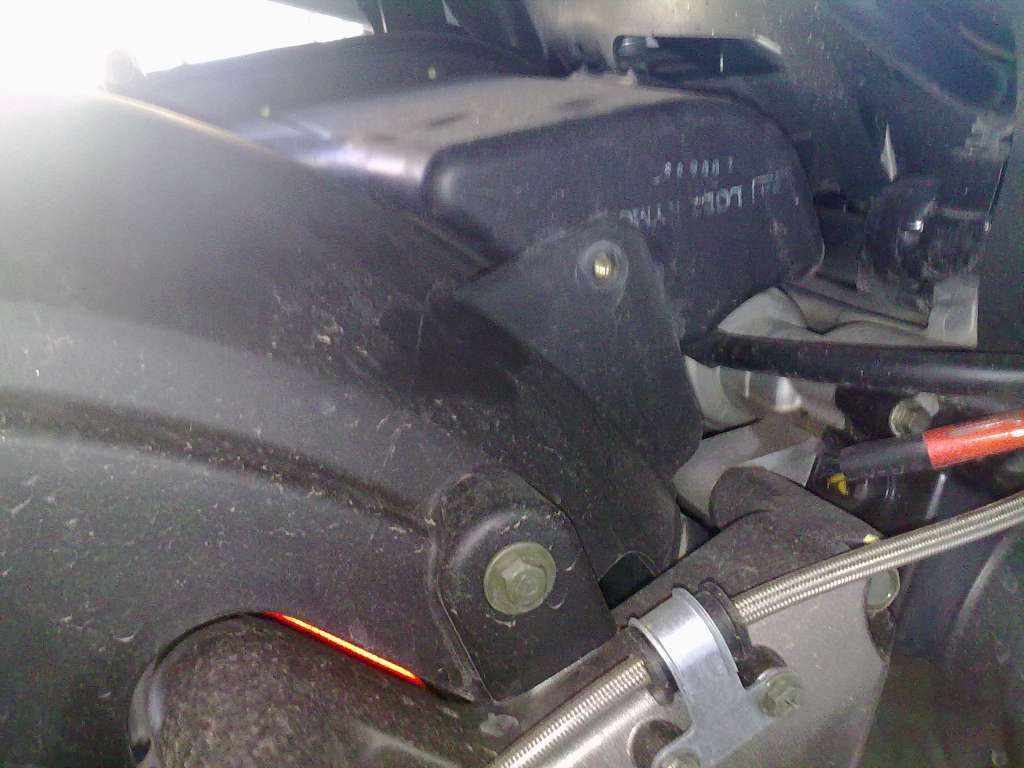

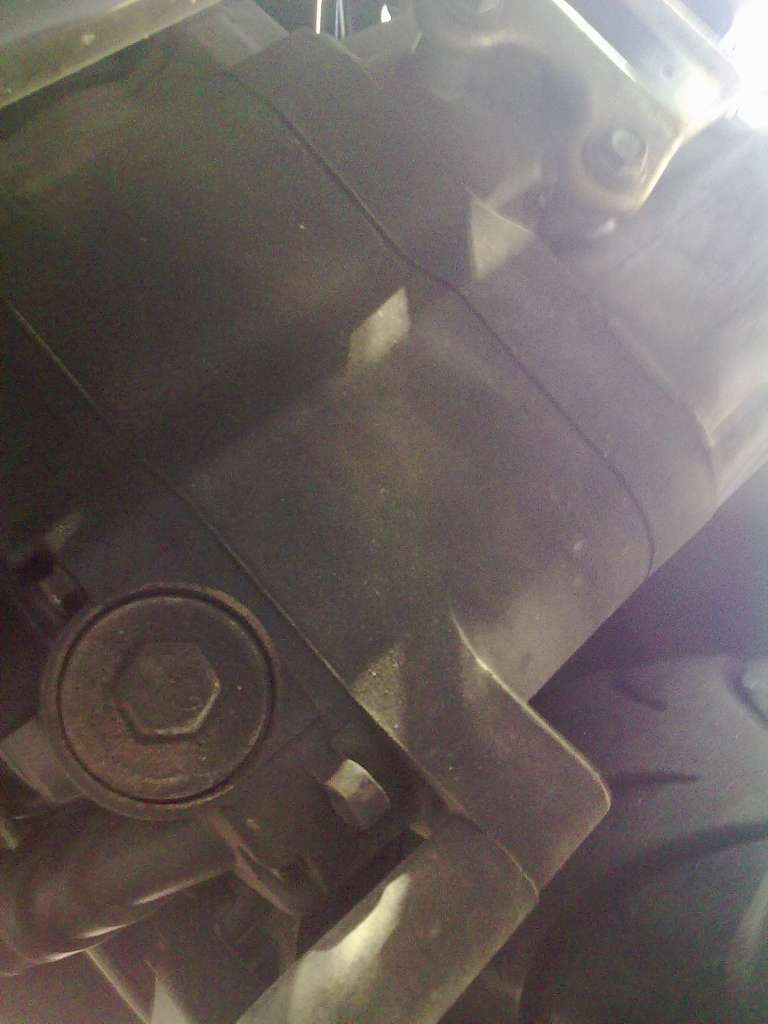

Fracon Publicado 13 de Noviembre del 2012 Autor Compartir Publicado 13 de Noviembre del 2012 Hola de nuevo, os vuelvo a molestar un poquito con unas fotos, pues aun tengo dudas. Las primeras las hice para ver que opinion os da la correa, al menos para andar tranquilo hasta que la cambie. La 3 foto es para saber si es por ese tapon por donde se vacia el aceite, y si es asi, donde esta el de la reductora y el filtro que aun no lo se En la ultima foto se aprecia que he perdido un tornillo, como se cual le vale, si ya no se como era? Y po ultimo alguien me puede decir donde encuentro una dinamometrica? Estoy volviendome loco buscando! :banana Enlace al comentario Compartir en otros sitios web More sharing options...

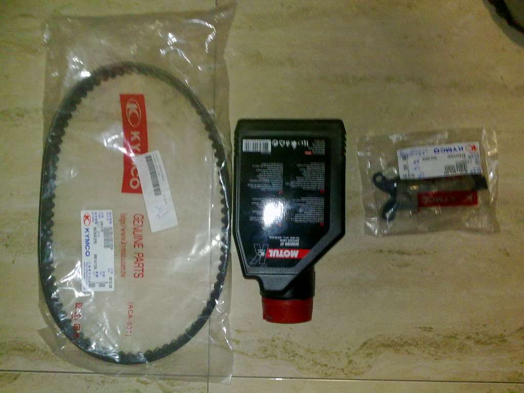

Fracon Publicado 13 de Noviembre del 2012 Autor Compartir Publicado 13 de Noviembre del 2012 Bueno ya he comprado los recambios, aunque me he olvidado del filtro de aceite. Son todas las oficiales y os pongo tambien la factura para que veais los precios. Mañana me pondre con las pastilas a ver si no em dan mucha guerra.. Enlace al comentario Compartir en otros sitios web More sharing options...

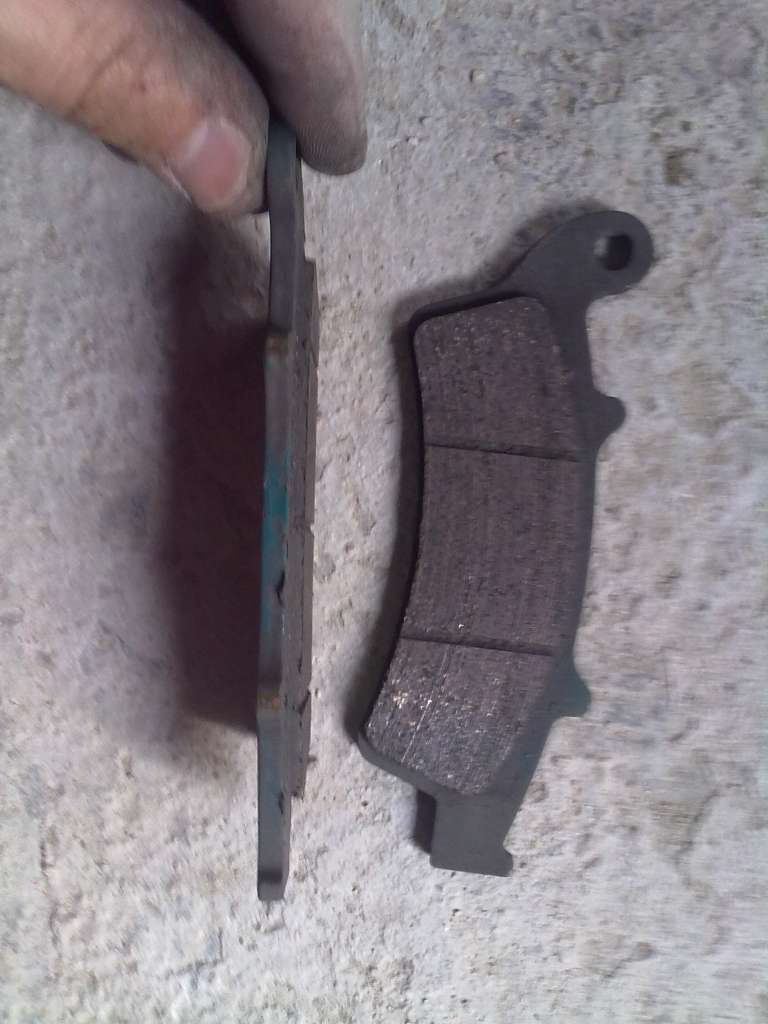

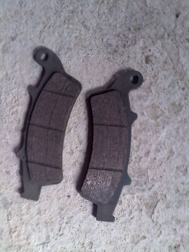

Fracon Publicado 14 de Noviembre del 2012 Autor Compartir Publicado 14 de Noviembre del 2012 Bueno ya le puse las pastillas delanteras, aparentemente sencillo, espero llegar vivo al trabajo... Os pongo unas fotos de las viejascon 15000km Enlace al comentario Compartir en otros sitios web More sharing options...

amx30e Publicado 14 de Noviembre del 2012 Compartir Publicado 14 de Noviembre del 2012 Por cierto la correa no se ve demasiado mal, no se ven grietas a primera vista. Enlace al comentario Compartir en otros sitios web More sharing options...

jmorale Publicado 14 de Noviembre del 2012 Compartir Publicado 14 de Noviembre del 2012 Los precios me parecen bastante correctos. Respecto al tema de la correa, aunque en principio se le ve bastante bien, habría que sacarla y doblarla, con la parte lisa hacia adentro. Así se verá si existen grietas. ÇEn caso negativo, creo que puedes estirarla un poco mas ( yo personamente la cambié a los 15000 y me quité dudas). En cuanto al tema del aceite, efectivamente con un solo litro te vas a quedar escaso. Conseguirás posiblemente llegar al mínimo, pero eso nunca lo aconsejo. Te hace falta un poco mas. Respecto a llas pastillas, tampoco estaban tan mal, aunque para mas tranquilidad, por el precio de las pastillas, has hecho bastante bien. El tema de solo cambiar las delanteras, solo las traseras o ambas, depende mucho del estilo de conducción y la forma de frenar que tengas. En mi caso, habitualmente, suelo frenar con el trasero y uso el delantero para frenadas algo mas fuertes. Tube que cambiar las pastillas traseras con 15000 kms porque estaban casi sin ferodo. Sin embargo, las delanteras llevan 20000 kms y todavía tengo pastillas para algunos miles mas. Enlace al comentario Compartir en otros sitios web More sharing options...

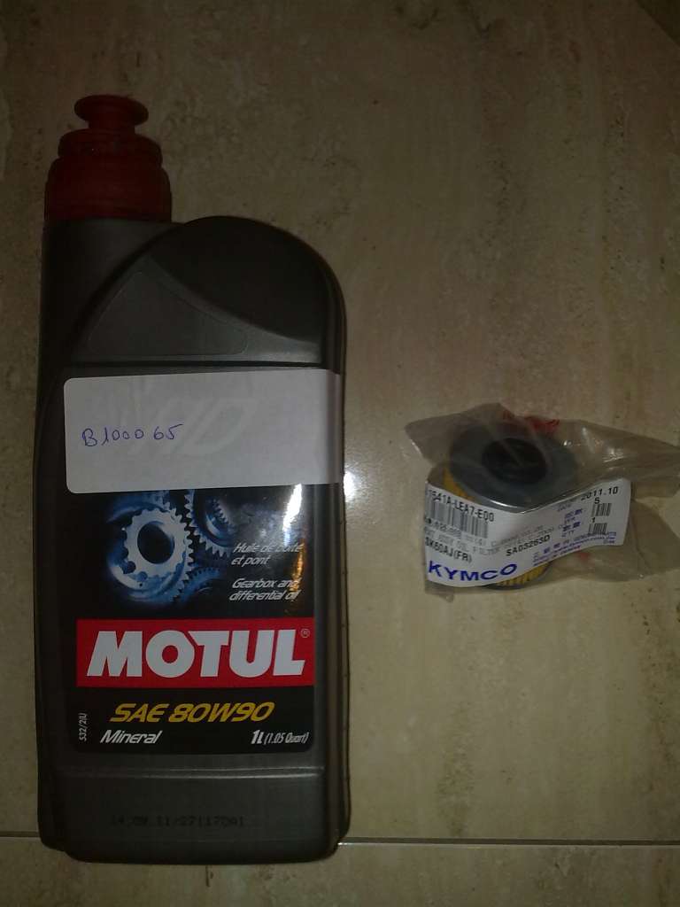

Fracon Publicado 15 de Noviembre del 2012 Autor Compartir Publicado 15 de Noviembre del 2012 Bueno ya me he comprado lo que me faltaba para cambiar, filtro de aceite y aceite de transmision, y menos mal que en la tienda me han dicho que la transmision lleva otro aceite distinto porque e estado a punto de comprar el normal. Por cierto alguien sabe que cantidad lleva la transmision o hasta donde se llena? Por la forma del pitorro del bote parece que no necesitare una jeringa no? Os paso una foto Enlace al comentario Compartir en otros sitios web More sharing options...
jmorale Publicado 15 de Noviembre del 2012 Compartir Publicado 15 de Noviembre del 2012 No te fies. El "agujero" de llenado es bastante pequeño. Está situado en un sitio, entre bloque de embrague y rueda que no permite meter la botella de aceite, y además, el aceite de reductora es mucho mas denso, lo que hace que no fluja tan bien como lo hace el aceite motor. En cuanto a la cantidad, es muy poco: unos 120 cc, según manual. Por eso es bastante fácil comprar una jeringuilla de las grandes, en una farmacia, cuyo precio no debe ser muy alto, y con eso lo podrás echar sin problema. Por cierto, acuerdate que el motor recibe 1.2 l mas o menos, y necesitarás por lo tanto dos litros para poder hacerlo Enlace al comentario Compartir en otros sitios web More sharing options...

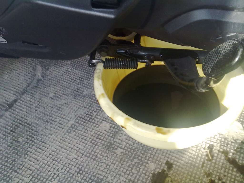

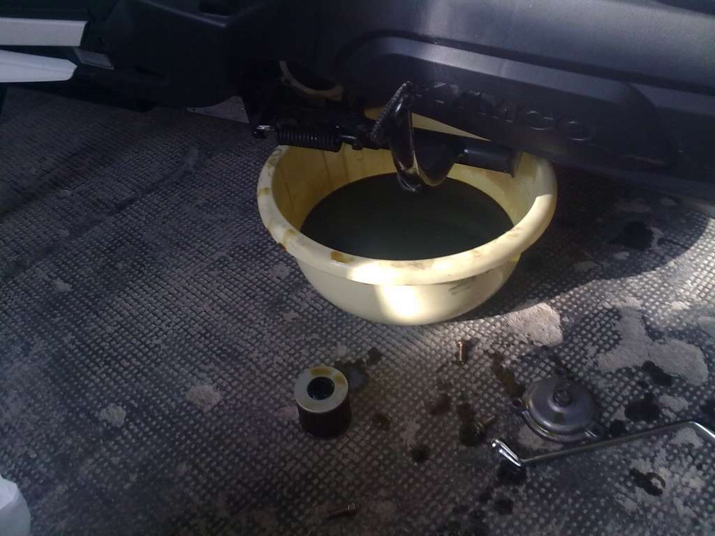

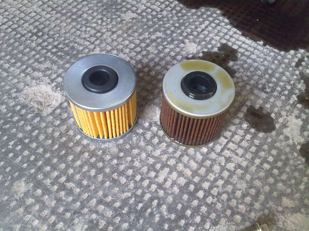

Fracon Publicado 16 de Noviembre del 2012 Autor Compartir Publicado 16 de Noviembre del 2012 Bueno hoy le he cambiado el aceite motor, la verdad que he puesto todo echo un cristo, pero ha sido facil, solo me ah costado un poco ponerle los filtros, sobre todo ese que parece un dedal, pues se me escapaba la tuerca por el aceite. Tambien he derramado bastante aceite, poque soy un zoquete y no he usado un embudo, y no he calculado exacto 1200ml he ido comprobando con la varilla, quzas me sobrase un poco pero supongo que no importara, menos mal que me avisasteis de que cojiese mas de 1L... Mañana me pondre con el aceite de transmision que espero no poner todo echo un cristo, os hice caso y me coji una jeringa Enlace al comentario Compartir en otros sitios web More sharing options...

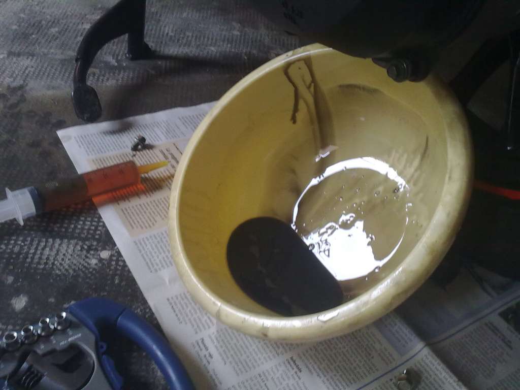

Fracon Publicado 17 de Noviembre del 2012 Autor Compartir Publicado 17 de Noviembre del 2012 Bueno hoy le hice una cosa mas, el cambio de aceite de transmision, en principio bastante sencillo. He de decir que varias cosas me han deajdo mosca, una ha sido que midiendo con la jeringa el aceite que he sacado no llegaba a 120ml... la otra que los tornillos parecian pasados de rosca, pues ya que estaba he intentado usar la diamometrica, pero aun estando al minimo no sonaba y los tornillos parecian girar mas de la cuenta. Mi conclusion sobre esto es que en algnas de las revisiones me hicieron la chapuza, puesto que el tornillo de desague llevaba una arandela que se nota que no venia de serie. Me he quedado bastante decepcionado, puesto que esoos tornillos son abstante importantes y no se que hacer, aparte de que no he podido ni estrenar la dinamo, realmente no se si esto puede tener alguna solucion, o no es motivo de tanta preocupacio.. Os dejo fotos del proceso Enlace al comentario Compartir en otros sitios web More sharing options...

Fracon Publicado 18 de Noviembre del 2012 Autor Compartir Publicado 18 de Noviembre del 2012 pedrogolf73 dijo: Por donde sacas el aceite de la trasmisión?? Esto es casi casi un brico de revisión!!!! Enviado desde mi GT-I9100 usando Tapatalk 2 Pedro el aceite se saca por debajo, tiene un tornillo que solo tiene esa utilidad, es lo mas facil del mundo, cuando este en pc pondre un video. He de decir que hoy le cambie la correa, cuando pueda subire una foto, porque la correa esta bastante bien, pronto pondre conclusiones. Enlace al comentario Compartir en otros sitios web More sharing options...
