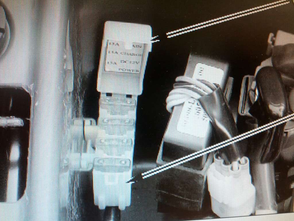

Invitado Potxo Publicado 6 de Noviembre del 2012 Compartir Publicado 6 de Noviembre del 2012 Los fusibles según el libro de mantenimiento son estos Enlace al comentario Compartir en otros sitios web More sharing options...
epep Publicado 6 de Noviembre del 2012 Compartir Publicado 6 de Noviembre del 2012 vale, perdona yo me referia a la SD, si eso son los fusibles, saca uno a uno y lo mira a contra luz para comprobar que no estan rotos Enlace al comentario Compartir en otros sitios web More sharing options...
