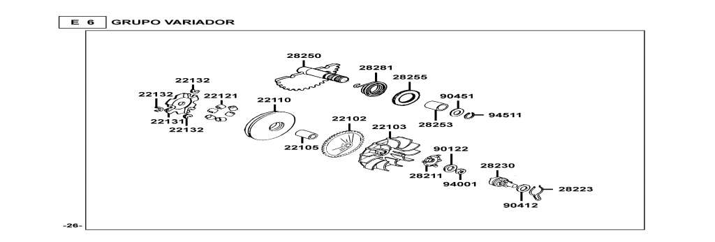

acuadra Publicado 30 de Octubre del 2012 Compartir Publicado 30 de Octubre del 2012 Totalmente de acuerdo con Conan. En http://www.batmotos.com/html/manuales-de-taller-de-motos-kymco.htm tienes el despiece de tu scooter y el manual de taller en inglés. Esta es la lámina del variador: El bulón que dice Conan es la pieza 22105. No se cómo iba en la Dink, pero lo que dice Conan es que si te encuentras una arandela entre ese bulón y la pieza 22102 pues la quitas y lo vuelves a montar todo otra vez. El grosor de esa arandela impide que la garganta de esa polea se cierre del todo y que se consiga el desarrollo largo para obtener una mayor velocidad máxima. La otra posibilidad que comenta Conan es que el bulón 22105 sea demasiado largo y que tengas que cambiarlo por otro más corto. Ya no lo fabrican, pero antes existían los variadores Tecnomoto que eran muy baratos y que te lo daban todo hecho. Intenta localizar uno de estos para tu Dink. Creo que vale también el del Vitality, aunque sea refrigerado por aire. Eso sí, los rodillos Tecnomoto se desgastaban muy rápido. Enlace al comentario Compartir en otros sitios web More sharing options...
