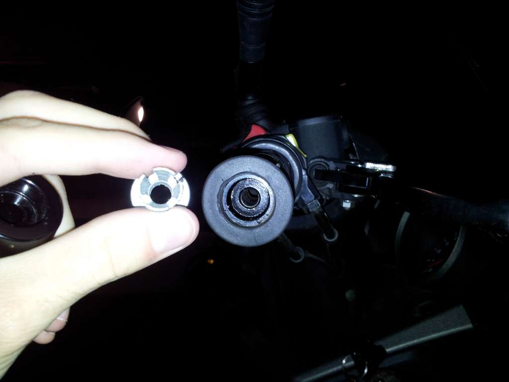

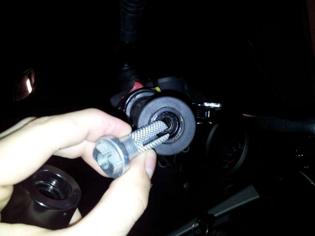

eloy_cnm Publicado 29 de Octubre del 2012 Compartir Publicado 29 de Octubre del 2012 Hola! No se si es que soy muy negado para los bricolajes o que, pero estoy intentando montar los paramanos Acerbis en mi Super Dink y no hay manera. :oops: Al parecer hay que meter una pieza por un extremo del manillar, pero no cabe ni por asomo. El interior es metálico, así que no puedo cortarlo ni nada como figura en las instrucciones. ¿Alguna ayuda de alguien que lo haya montado? Dejo una foto, por si además de ser un negado para el bricolaje también lo soy para explicarme Un saludo! :evil: Enlace al comentario Compartir en otros sitios web More sharing options...
jose antonio calvo Publicado 29 de Octubre del 2012 Compartir Publicado 29 de Octubre del 2012 Esas piezas son opcionales para otros modelos de puños, lo que tienes que comprar es un tornillo 1,5cm mas grande y del mismo paso de rosca, para el puño de acelerador, 0,50 euros y pintar la cabeza de negro, ojo con dejarte los leds encendidos. Enlace al comentario Compartir en otros sitios web More sharing options...
eloy_cnm Publicado 29 de Octubre del 2012 Autor Compartir Publicado 29 de Octubre del 2012 Esas piezas son opcionales para otros modelos de puños, lo que tienes que comprar es un tornillo 1,5cm mas grande y del mismo paso de rosca, para el puño de acelerador, 0,50 euros y pintar la cabeza de negro, ojo con dejarte los leds encendidos. Pero habrá que poner algo entre el paramanos y el acelerador para que no lo deje bloqueado, no? creo que intentaré cortar esa pieza para que sirva de separación entre uno y otro.. Muchas gracias! Enlace al comentario Compartir en otros sitios web More sharing options...
rasta Publicado 30 de Octubre del 2012 Compartir Publicado 30 de Octubre del 2012 Yo le puse 2 arandelas de goma negra. Enlace al comentario Compartir en otros sitios web More sharing options...
jose antonio calvo Publicado 30 de Octubre del 2012 Compartir Publicado 30 de Octubre del 2012 Yo no quite los contrapesos y con un tornillo mas largo para el puño derecho arreglado. Enlace al comentario Compartir en otros sitios web More sharing options...
