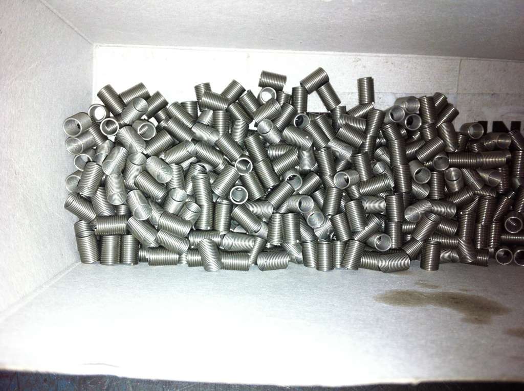

Invitado Publicado 16 de Septiembre del 2013 Compartir Publicado 16 de Septiembre del 2013 MoteroKymco gris ... gracias un placer a ver tratado contigo , gracias por tus palabras la verdad que si de ahora en adelante almenos unos sellos y demás que como ya te dije mande a muchos chicos ya sus muelles y vale que no gane nada , pero perder tampoco ... A ver solo quería comentar una cosa sobre el pedirle a Antonio muelles, los cuales el se ha ofrecido a mandarnoslos a quienes se lo pidamos y sin pedirnos nada a cambio, pienso que primero de todo el envio conlleva unos gastos para el y que aunque no los pida tendriamos que mandarselos de alguna manera ya no digo en dinero si no simplemente mandandole unos sellitos incluso algun sobrecillo que otro, no se como les habra llegado a los que se los enviase, a mi en concreto me ha llegado en un sobre de burbuja y totalmente protejidos a pesas de ser pequeños, bien el tema es el que comentava antes y ademas siempre se puede adjuntar un gran agradecimiento a una persona, en este caso un compañero que desinteresadamente se ha ofrecido a mandarnos este material para sacarnos de un apuro y por que no ahorrandonos de un posible clave si vamos a pedirlos a un conce oficial o incluso donde la comprásemos si es el caso, no quiero dar la brasa mas tiempo pero creo que le devemos nuestro agradecimiento a este compañero y pensar que si como es el caso de que nos los ha mandado a unos cuantos de nosotros deveriamos hacernos cargo del envio al menos si no mandando el dinero si como comentava antes se podia mandarle algunos sellos incluso algun sobrecillo dentro de lo que le enviemos, y pensar que como dice un refran es de vien nacidos ser agradecidos, a mi particularmente me agradaria que me agradecieran un detalle como el que está teniendo este compañero, es mas empecemos agradeciendoselo publicamente en este foro y a ver si a partir de ahora arrimamos un poquito el hombro y le hacemos llegar esos sellitos para que el pueda seguir mandandole a quien lo necesite como al resto de nosotros que ya los hemos recivido, pensar que uno apenas es mucho gasto, pero ya somos algunos los que se los hemos pedido y de sellos sumado a esos sobres como el que he recivido yo valen una pasta y Antonio ya está haciendo mucho por nosotros con mandarnos los muelles sin cobrarnos nada al menos participemos para que sea nuestro gasto y no el suyo ya que el nos lo envia a nosotros y sin ningun coste de lo que manda ni material (muelles) ni sobres ni sellos, tenerlo en cuenta compañeros y procurar tener un detalle con la persona que nos está enviando algo para nuestro beneficio y desinteresadamente. Aupa Antonio, estas olas para el :la ola :la ola :la ola :la ola :la ola :la ola y a ver si nos damos por aludidos vale?? :silbando :silbando :no no :no no :no no :no no :colleja Enlace al comentario Compartir en otros sitios web More sharing options...
Invitado Publicado 16 de Septiembre del 2013 Compartir Publicado 16 de Septiembre del 2013 LAMARRU , paisano lo mismo te digo un placer estos días hablando o wasapeando , mañana te mando foto eh ... saludos. +1 Enlace al comentario Compartir en otros sitios web More sharing options...
