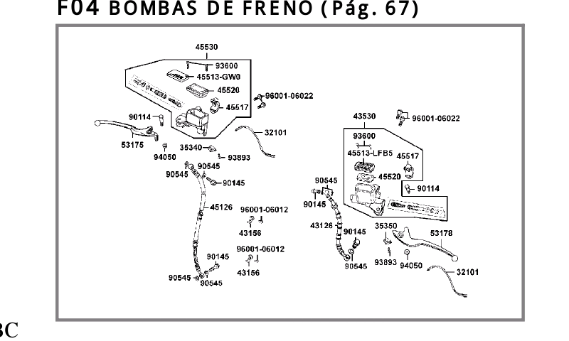

EJCarrillo Publicado 23 de Diciembre del 2012 Autor Compartir Publicado 23 de Diciembre del 2012 Otro vídeo, esta vez, del CAMBIO DE MANETA DE FRENOS, que pongo aprovechando el anterior, ya que los pasos son bastante parecidos. Os quiero comentar algo. Ya lo puse en la descripción del vídeo, pero creo ,que necesitáis saberlo. La maneta de freno ORIGINAL para este modelo, REF. 53178, no es válida. Es más pequeña de la que lleva puesta. Es más, es tan pequeña, que no llega ni a tocar el relé de la luz de freno. Increíble. Estoy esperando a mañana, para llamar a los de la tienda, para comentarles lo que me pasa. Os dejo una imagen, descargada del manual de taller para la G5, en la que vosotros mismo podéis ver esto. Un saludo. Enlace al comentario Compartir en otros sitios web More sharing options...
Invitado Madrid G5 Publicado 24 de Diciembre del 2012 Compartir Publicado 24 de Diciembre del 2012 Super utiles los videos EJ. hace un par de semanas estuve por recortar una plancha de aluminio y ponerla en lugar de la alfombra de goma de los pies, pero tras quitar los 4 tornillos vi que costaba quitarla y por no romper nada desisti de la operacion,buen remedio eso del tinte de los zapatos, ya hace tiempo que daba buen resultado en los paragolpes de los coches cuando venian sin pintar, la verdad es que las alfombrillas de plastico de los scooters son super guarras. Valla gracia lo de la maneta!!!! :shock: Enlace al comentario Compartir en otros sitios web More sharing options...
