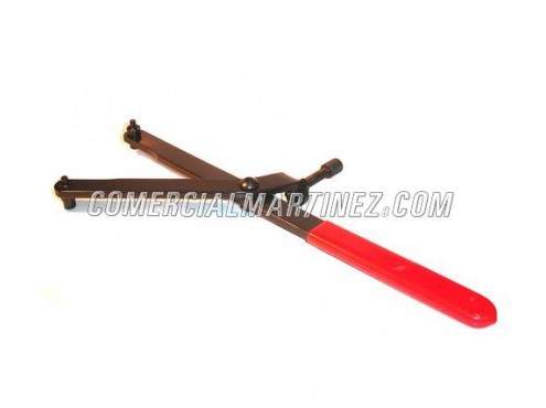

maka Publicado 10 de Mayo del 2013 Autor Compartir Publicado 10 de Mayo del 2013 tiene que sonar de vicio pero si te soy sincero me encanta el aspecto del escape original gracias por mirar lo de la correa. ahora tengo otra duda :mrgreen: hay alguna manera,o útil específico de bloquear al variador para quitarlo? P.D. no tengo pistola de impácto Enlace al comentario Compartir en otros sitios web More sharing options...
Mito Publicado 10 de Mayo del 2013 Compartir Publicado 10 de Mayo del 2013 Yo utilizo una llave bloqueadora, hay quien se la ha fabricado, yo la compré por 19€ y no me calenté la cabeza. Me va muy bien. Aparte me pillé una llave dinanómetrica para darle el par de apriete justo que necesita la tuerca del variador, entre 55nm 60nm. Yo la compré aqui: http://www.motofan.com/accesorios/buzzetti-util-blocaje-campanas-embrague/156082/f Pero ya te digo, hay quien se la hecho con dos pletinas cruzadas y unos tornillos y tambien va bien. Yo, como te he dicho me la compré y fue de lo mejor que hice Enlace al comentario Compartir en otros sitios web More sharing options...
maka Publicado 10 de Mayo del 2013 Autor Compartir Publicado 10 de Mayo del 2013 y sin eso me imagíno que me será imposible quitarlo,verdad? es que no la tengo y tampoco tengo tiempo de hacerla para mirar el variador este fin de semana Enlace al comentario Compartir en otros sitios web More sharing options...
Mito Publicado 10 de Mayo del 2013 Compartir Publicado 10 de Mayo del 2013 Si eso... ufff, complicado, es que al meter la llave de carraca con vaso 17" en la tuerca del variador, las aspas dan vueltas y no hay forma. Se puede intentar bloquearla con alguna barra que haga tope en las aspas, pero cuidado por que se pueden partir. Yo lo que hacia antes era quitar el carter-tapa y me iba a un taller de ruedas y le decia que me la aflojara con la pistola. Despues cuando ya había terminado le decia que si le podia apretar. Es pedir un favor, pero te saca de apuros. ¡Lastima estemos lejos, si no este finde se quedaba tu yager con la correa puesta y los rodillos nuevos Enlace al comentario Compartir en otros sitios web More sharing options...
