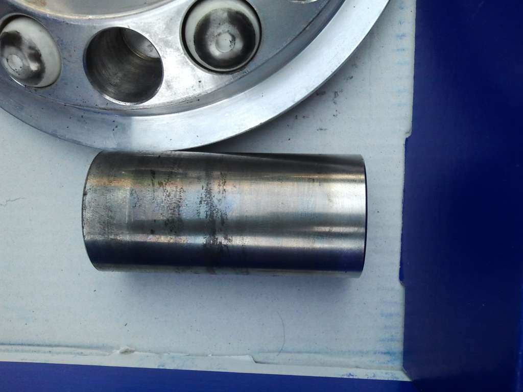

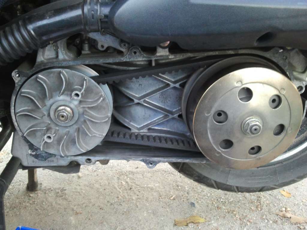

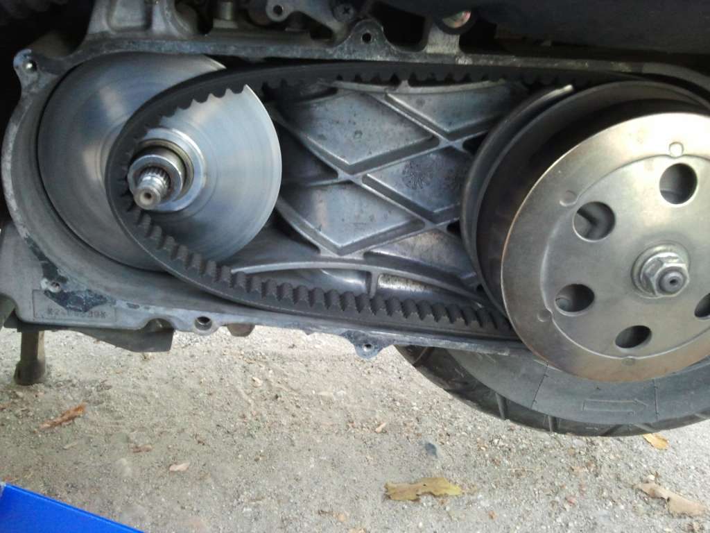

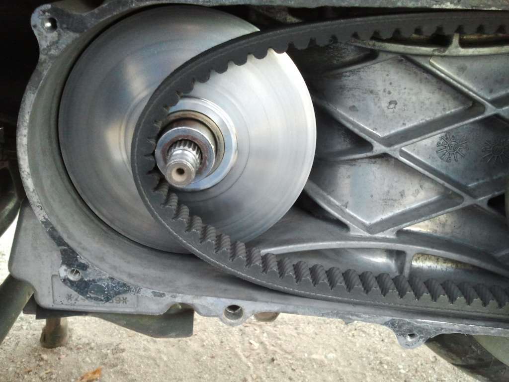

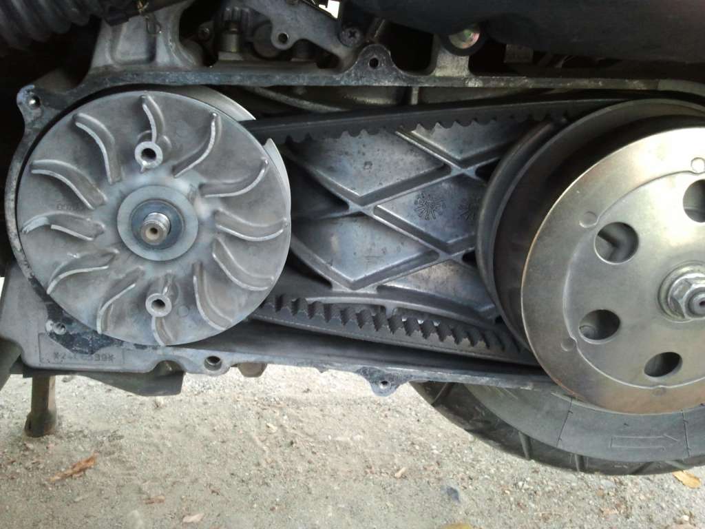

Invitado erluisja Publicado 15 de Octubre del 2012 Compartir Publicado 15 de Octubre del 2012 Hoy he podido sacar unas fotos os la subo a ver que os parece Enlace al comentario Compartir en otros sitios web More sharing options...

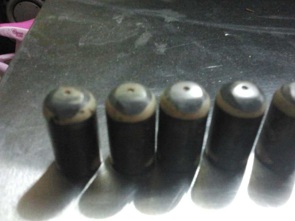

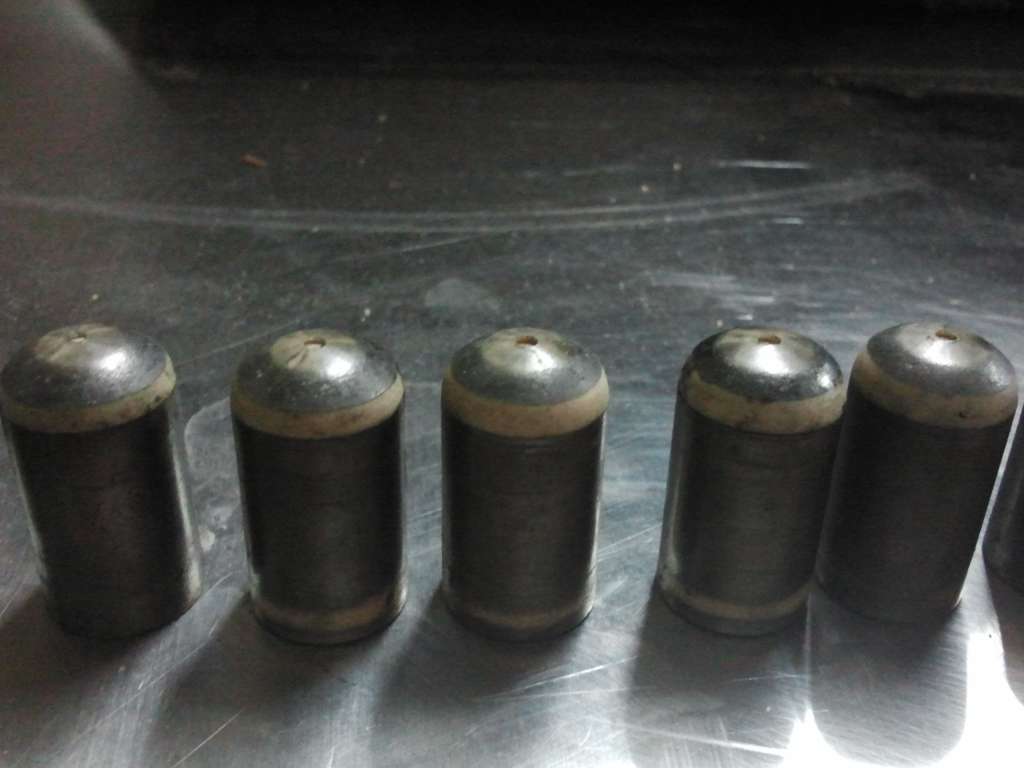

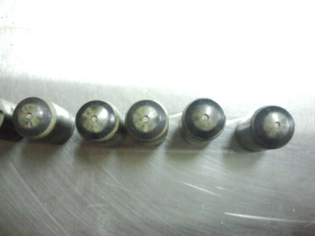

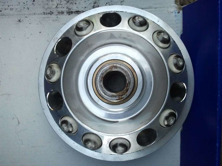

Invitado erluisja Publicado 15 de Octubre del 2012 Compartir Publicado 15 de Octubre del 2012 fotos de los rodillos antiguos Enlace al comentario Compartir en otros sitios web More sharing options...
Invitado conan Publicado 16 de Octubre del 2012 Compartir Publicado 16 de Octubre del 2012 En contestacion a tu MP, Bueno, compañero, esto no hace mas que ratificar mi opinion de que el variador esta mal, como puedes comprobar, a simple vista, el bulon esta azulado, o sea quemado y los balines te desgastan por un lateral, aunque no estan demasiado mal, eso te dice que la campana no esta equilibrada totalmente, la correa no parece estar mal, lo que me llama un poco la atencion es que el espacio del bulon del variador por donde corre la correa, me parece mas estrecho que la correa misma, no se si es una ilusion optica pero creo ver que la correa encima del variador, sobresale unos milimetros del bulon, es asi? En definitiva, yo te dira que cambiaras el variador, pues para el bulon ponerse asi, tambien debe haber afectado a la rejilla de dentro del variador por donde se desliza al montarlo, miralo y veras, debe estar de color oro para estar bien y seguro no lo estara, estas seguro de que ese JCosta es el modelo que debe de llevar tu moto? no sera algun "apaño" en fin, personalmente mi consejo seria que ya puestos desmontases el embrague, limpiases las zapatas y campana y sustituyeras el variador por uno original, y ya puestos coge la correa y doblala un poco cada pocos centimetros y observa si tiene rajitas o esta cristalizada, ya nos contaras Enlace al comentario Compartir en otros sitios web More sharing options...
