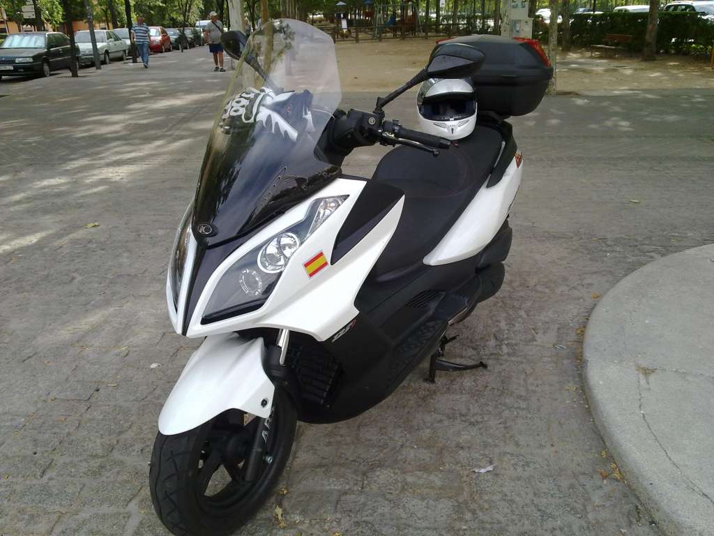

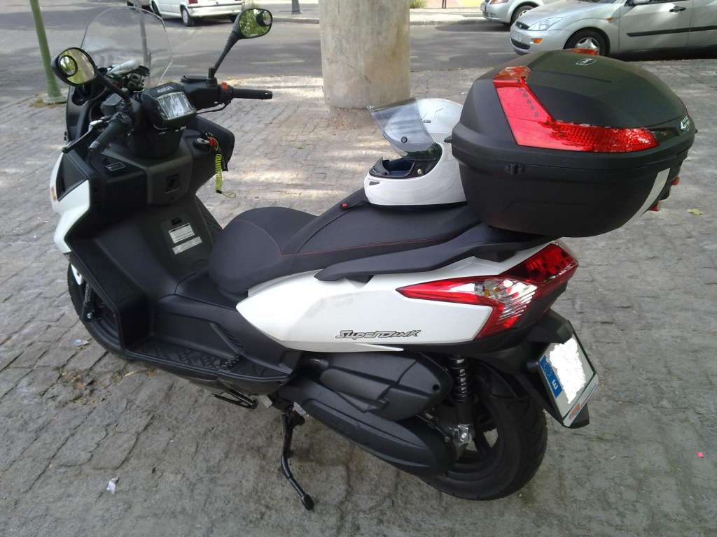

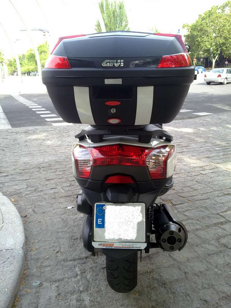

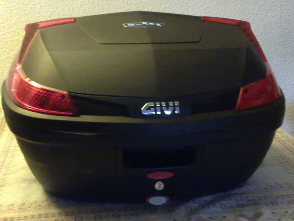

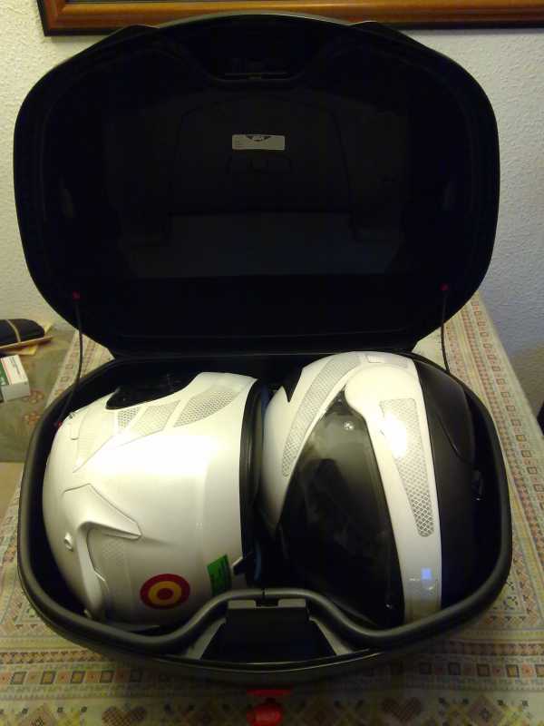

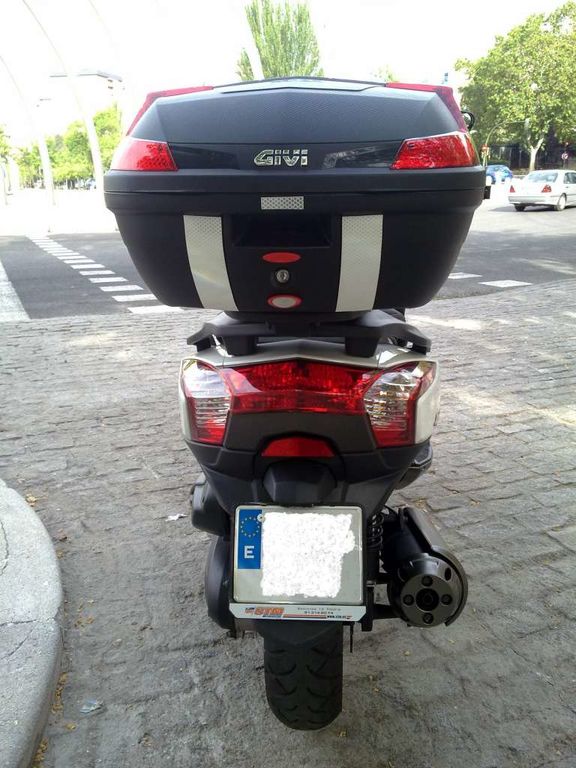

ju52 Publicado 5 de Octubre del 2012 Compartir Publicado 5 de Octubre del 2012 AMA: Desde el 30.04.12 tengo la MALETA GIVI B47 BLADE ( no es V47 es B47 )y estoy muy contento con este pedazo de maleta. Digo pedazo porque abulta bastante ya que su capacidad es de 47 litros en donde entran 2 cascos ( yo tengo un Integral HJC y un Modular BMW System 4 ). Cuando la llevo , es porque tengo que meter bastantes cosas. Si tú tambien, comprala tranquilamente, te hará buen servicio y es agradable a la vista. Es buena compra, pero tambien es verdad que depende del precio que te pidan. En las instrucciones dice que se debe cargar un máximo de 6 kg. , pero he llegado a meterle 10,5 kg y no ha pasado nada. Eso sí, previamente revisé bien que estuvieran apretados suficientemente los tornillos de los soportes a los que había puesto, previamente, arandelas grover de la ferretería. Esta maleta necesita la Parrilla Monolok GIVI-M M5M y el Portaequipaje Downton GIVI-SR92M . Todo funciona muy bien ( cerraduras = Lleva una para cerrar la maleta y otra para quitarla de la moto y llevartela. Es una sola llave para las dos cerraduras ). NOTA : A la Kymco Super Dink 125 la llaman fuera de los Pirineos : Downton. En catálogos de algunas empresas en España tambien puede figurar con ese nombre. Si quieres saber algo más, dimelo para que te lo aclare Saludetes :adios ju52 * MALETA GIVI B47 BLADE * SOPORTE GIVI-SR92M Y PARRILLA GIVI-M M5M * * Enlace al comentario Compartir en otros sitios web More sharing options...

Invitado ama Publicado 12 de Octubre del 2012 Compartir Publicado 12 de Octubre del 2012 Hola otra vez --ju52-- El precio del V47 es casi prohibitivo así que creo que voy a pasar al B47. Una pregun, ¿tú llevas el kit de luces de freno? Entiendo que irían en la parte de arriba que tiene como unos agujeritos, no? Alguien me podría decir si es muy complicado instalar las luces tu mismo? ¿cuál es el mejor sitio para robar la fuerza? ¿Los pilotos traseros? ¿Por donde se taladra? Gracias de antemano, Saludos, Enlace al comentario Compartir en otros sitios web More sharing options...
ju52 Publicado 12 de Octubre del 2012 Compartir Publicado 12 de Octubre del 2012 Hola otra vez --ju52-- El precio del V47 es casi prohibitivo así que creo que voy a pasar al B47. Una pregun, ¿tú llevas el kit de luces de freno? Entiendo que irían en la parte de arriba que tiene como unos agujeritos, no? Alguien me podría decir si es muy complicado instalar las luces tu mismo? ¿cuál es el mejor sitio para robar la fuerza? ¿Los pilotos traseros? ¿Por donde se taladra? Gracias de antemano, Saludos, Me hubiera gustado llevar el Kit de luces de freno. Renuncié a llevarlo. Yo lo intenté y probé pero es prohibitivo por tres motivos: 1º- El precio es más que exagerado y el servicio que dá, no cumple. 2º- Es dificil de instalar, te lo tendría que hacer un electricista de taller y por semejante ñapa te cobrarán una pasta. Los cables pasan del piloto trasero, al soporte y del dispositivo que se instala en el soporte a dentro de la maleta recorriendola toda hasta la tapa y abriendo los catadioptricos rojos para meter en un pequeño agujero los leds. Que no te enteras mucho... , yo tampoco. 3º- Solo se ilumina la pequeña parte de arriba de los catadioptricos con leds. No te creas que se ilumina todo lo que es rojo. Resumiendo: Olvidate de iluminarlo. Yo la he puesto unas tiras fluorescentes de 3M Saludetes :adios ju52 Enlace al comentario Compartir en otros sitios web More sharing options...

ju52 Publicado 12 de Octubre del 2012 Compartir Publicado 12 de Octubre del 2012 Gracias por tu respuesta, ....le daré una última pensada. Saludos De todas formas te la recomiendo, yo le dí muchas vueltas y es lo mejor en calidad capacidad y precio Saludetes :adios ju52 Enlace al comentario Compartir en otros sitios web More sharing options...

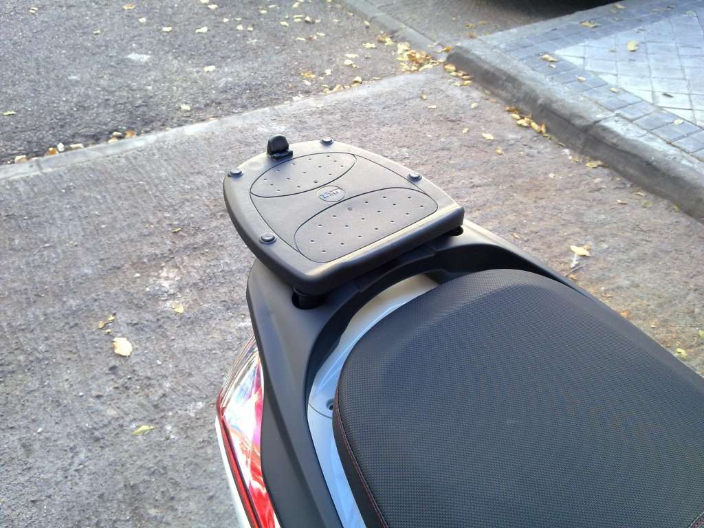

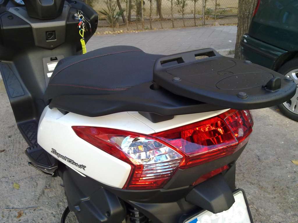

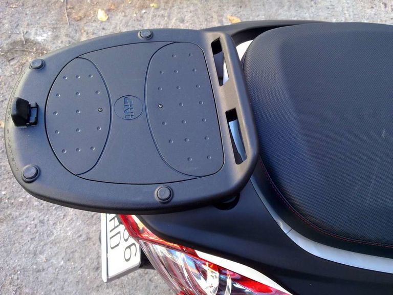

ju52 Publicado 13 de Octubre del 2012 Compartir Publicado 13 de Octubre del 2012 Hola Oscar cuando tengas tiempo y si no te importa pon una foto de la moto como queda con la parrilla y sin el baúlYa que dices que se quita muy fácil con una sola llave. Quiero poner algo para cuando hago viajes largos o tenga necesidad de carga y estaba pensando en las bolsas de tunel o de asiento ya que los baúles no me gustan nada pero si se puede soltar con facilidad y la parrilla no queda fea cuando vas sin el igual lo pienso. Por cierto cuanto cuesta? Se quita muy facil con la llave. Yo, cuando aparco la moto en el garaje subo la maleta a casa. Es que no me fío ni de mi sombra :???: :cry: :shock: Las bolsas de túnel ya las probé antes y son bastante incordionas, no dejan mover las piernas y pies libremente y si haces un viaje largo, peor. A mi tampoco me gustan los baules ( con todos mis respetos, parece que llevas pizzas ), pero es lo que hay). Respecto al precio, te mando un m.p. Aquí tienes unas cuantas foticos : - PORTAEQUIPAJE DOWTON GIVI (SR92M) y Parrilla MonoloK Givi ( M M5M) Saludetes :adios ju52 Enlace al comentario Compartir en otros sitios web More sharing options...
lugardio Publicado 13 de Octubre del 2012 Compartir Publicado 13 de Octubre del 2012 así queda quitado [attachment]103_0592.JPG[/attachment] [attachment]103_0593.JPG[/attachment] [attachment]103_0594.JPG[/attachment] pero por si te sirve de ayuda, yo cuando fui a Ruidera tuve bastante con el baúl ya que en el cofre llevaba la maquina de dormir, pero iba solo y para dos días, si necesitas más espacio tienes las alforjas de distintas capacidades lo siento pero no me carga las fotos y no puedo reducirlas más Enlace al comentario Compartir en otros sitios web More sharing options...

jd_efm Publicado 14 de Octubre del 2012 Compartir Publicado 14 de Octubre del 2012 Buenas a todos Yo tb ando buscando baúl y creo según lo q he entendido y leído en algunas webs extrajeras la diferencia entre el Monolock (B47) y el Monokey (V47) son: Monolock Pensado para scooter y maxi-scooters Su parrila lleva 2 puntos de sujeción y anclaje universal Monokey Pensado para "motos grandes o largos recorridos" Su parrila lleva 3 puntos de sujeción Bueno pa los q sepan bien ingles y pa los q no lo mismo el vidio nos saca de dudas Un abrazo Enlace al comentario Compartir en otros sitios web More sharing options...
jd_efm Publicado 14 de Octubre del 2012 Compartir Publicado 14 de Octubre del 2012 Ah por cierto En esta web tienen el B47 y ponen claramente q va con parrilla universal Un abrazo Enlace al comentario Compartir en otros sitios web More sharing options...
Invitado ama Publicado 14 de Octubre del 2012 Compartir Publicado 14 de Octubre del 2012 Eso es jd_efm y sobre todo, la gran diferencia es el tema de carga, la robustez de los materiales y la estética, que se traduce también en una gran diferencia de precio: Baúles Monokey = 10kg máx (aunque ojo, la parrilla M5 para la SD sólo soporta 6kg máx) Baúles Momolock = 3kg máx En la SD verás que la carga máxima recomendada por el portamaletas son 5km máx. A parte de las recomendaciones de los fabricantes, creo que la gente los ha cargado superando estas cifras y no les ha pasado nada. Sobre el precio un ejemplo a modo orientativo: V47 (205€) + Parrilla/anclaje (75€) = 280€ B47 (140€) + Anclaje (40€) = 180€ El V47, más bonito, más duro, más cargable ...pero 100 pavos más. Así que si te sobra el dinero ya sabes, jejeje. Saludos, Enlace al comentario Compartir en otros sitios web More sharing options...
Invitado ama Publicado 14 de Octubre del 2012 Compartir Publicado 14 de Octubre del 2012 ...por cierto, sobre los puntos de anclaje, no es que uno lleve dos y el otro tres (creo, que no tengo ninguno, jeje) lo que pasa que el baúl Monolock tiene los garfios y la parrila los agujeros y en Monokey es al revés. Enlace al comentario Compartir en otros sitios web More sharing options...

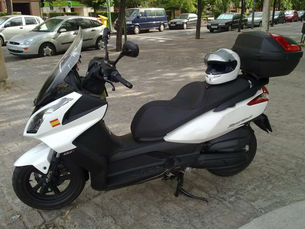

peralo Publicado 14 de Octubre del 2012 Compartir Publicado 14 de Octubre del 2012 Os pongo unas fotos son del GIVI V46 pero son para que os deis una idea ,no luce mucho por que las fotos son realizada en el garaje pero queda muy chulo un saludo Enlace al comentario Compartir en otros sitios web More sharing options...
peralo Publicado 14 de Octubre del 2012 Compartir Publicado 14 de Octubre del 2012 [attachment]2012-10-14 20.02.32.jpg[/attachment] Enlace al comentario Compartir en otros sitios web More sharing options...
peralo Publicado 14 de Octubre del 2012 Compartir Publicado 14 de Octubre del 2012 Por que no deja poner las fotos Enlace al comentario Compartir en otros sitios web More sharing options...

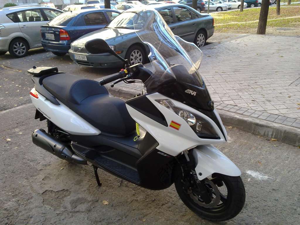

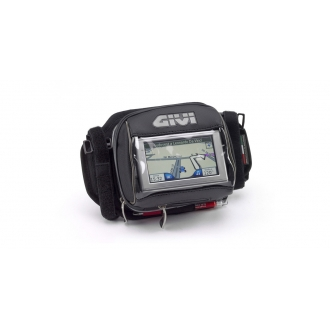

Invitado lulutis2000 Publicado 28 de Octubre del 2012 Compartir Publicado 28 de Octubre del 2012 Uan preguntilla lo que se ve en la foto del givi, lo que hay en medio del manillar es un soporte para el gps? Me podrias decir cual es? Tieene buena pinta. Gracias. Enlace al comentario Compartir en otros sitios web More sharing options...
ju52 Publicado 31 de Octubre del 2012 Compartir Publicado 31 de Octubre del 2012 Uan preguntilla lo que se ve en la foto del givi, lo que hay en medio del manillar es un soporte para el gps? Me podrias decir cual es? Tieene buena pinta. Gracias. LULUTIS2000 : Perdona que no te haya contestado antes, me ha sido dificil. Yo, lo compré hace meses y no sé si terminaré guardandolo o vendiendo Efectivamente, es un soporte para GPS. Es buen material, incluso tiene funda para proteger de lluvia. Tiene 1 bolsillo que ocupa toda la parte posterior. Las cremalleras son buenas y el GPS va bien protegido. Se agarra al manillar por 2 cintas de velcro con lo que queda perfectamente agarrado a la moto. Puedes sacar el cable de alimentación para enchufarlo al mechero de la moto Defectos: - Es engorroso poner y quitar las cintas de velcro pues se adhieren unas a otras - La ventana de plástico transparente algunas veces da reflejos del sol y no se ve lo que hay en la pantalla del GPS. - Se puede tardar unos 3 minutos en quitar y guardar todo el conjunto para que no te roben el GPS si dejas la moto. Y si tienes prisa ... . Si lo compras ni se te ocurra dejarlo en la moto; canta mucho. Puede costarte alrededor de los 40 eur. Saludetes :adios ju52 - PORTANAVEGADOR GIVI B S850 Enlace al comentario Compartir en otros sitios web More sharing options...

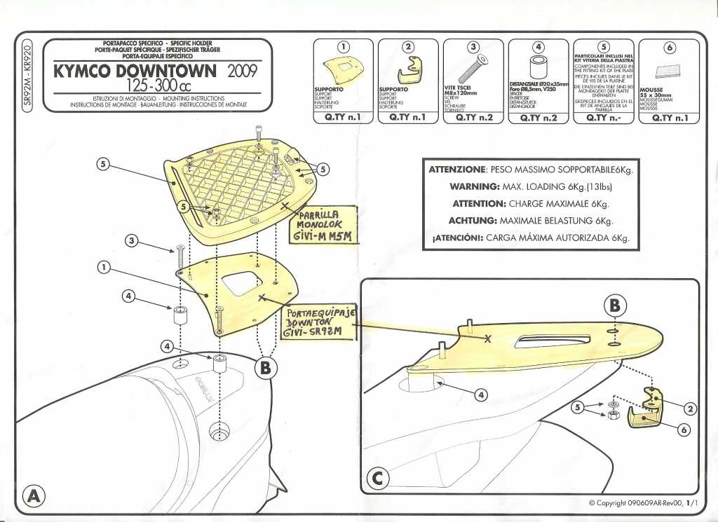

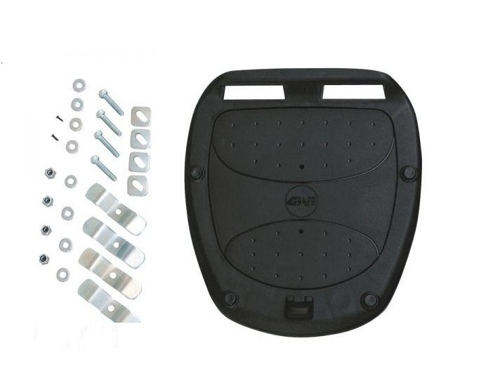

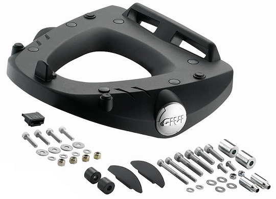

bleeper Publicado 20 de Abril del 2013 Compartir Publicado 20 de Abril del 2013 Hola, este tema me interesa bastante por el tipo de parrilla que le pusiste, cual es la de serie que trae el baul o la M5M de nylon?? es que voy a cambiar mi baul viejo por el B47 y queria saber si en nuestra moto se puede acoplar la parrilla M5M. Yo tengo la pletina SR92 especifica para nuestra moto. Si alguien sabe si se puede colocar la M5M que me lo diga por favor Parrilla de serie: Pariila M5M monolock: Enlace al comentario Compartir en otros sitios web More sharing options...
