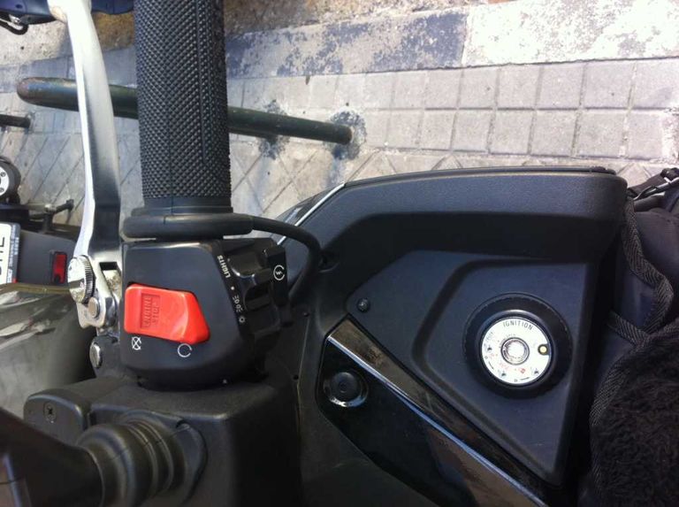

ardilla Publicado 8 de Octubre del 2012 Compartir Publicado 8 de Octubre del 2012 Pues fotos de como ha quedado... poco se puede poner jejejejeje nada mas que como ha quedado el Led puesto. Yo segui este tutorial del foro al pie de la letra y facilisimo, en el tienes fotos de como y donde va la centralita y la chicharra pegadas/sujetadas debajo del asiento http://www.forokymco.es/index.php/127-bricos-y-tutoriales/24007-alarma-spy-5000.html Te adjunto una foto de donde he puesto yo el LED, ya que parece ser que la gente lo coloca donde la guantera, yo lo he puesto encima del contacto, ya que al poner el bloqueo del volante esa zona queda mas al descubierto y se ve perfectamente el Led azul Edito: Sale Torcida la foto! no se por que... sorry Un saludo, ardi Enlace al comentario Compartir en otros sitios web More sharing options...
Juangonbar Publicado 8 de Octubre del 2012 Compartir Publicado 8 de Octubre del 2012 Una duda mas... si no se le pone el LED, pasa algo? Es que eso de hacer agujeros no me gusta Enlace al comentario Compartir en otros sitios web More sharing options...
samuelx2 Publicado 8 de Octubre del 2012 Compartir Publicado 8 de Octubre del 2012 Yo el led no me calente mucho l puse en la tapa que esta enmedio en un lateral Enlace al comentario Compartir en otros sitios web More sharing options...
torbas Publicado 8 de Octubre del 2012 Autor Compartir Publicado 8 de Octubre del 2012 Una duda mas... si no se le pone el LED, pasa algo? Es que eso de hacer agujeros no me gusta No pasa nada...la unica función del led es para saber en que estado está la alarma....y como primera disuasión para el que intente hacer algo a la moto....cuando está armada , el led parpadea y eso ya evita malos pensamientos.. :evil: :evil: :evil: Enlace al comentario Compartir en otros sitios web More sharing options...
