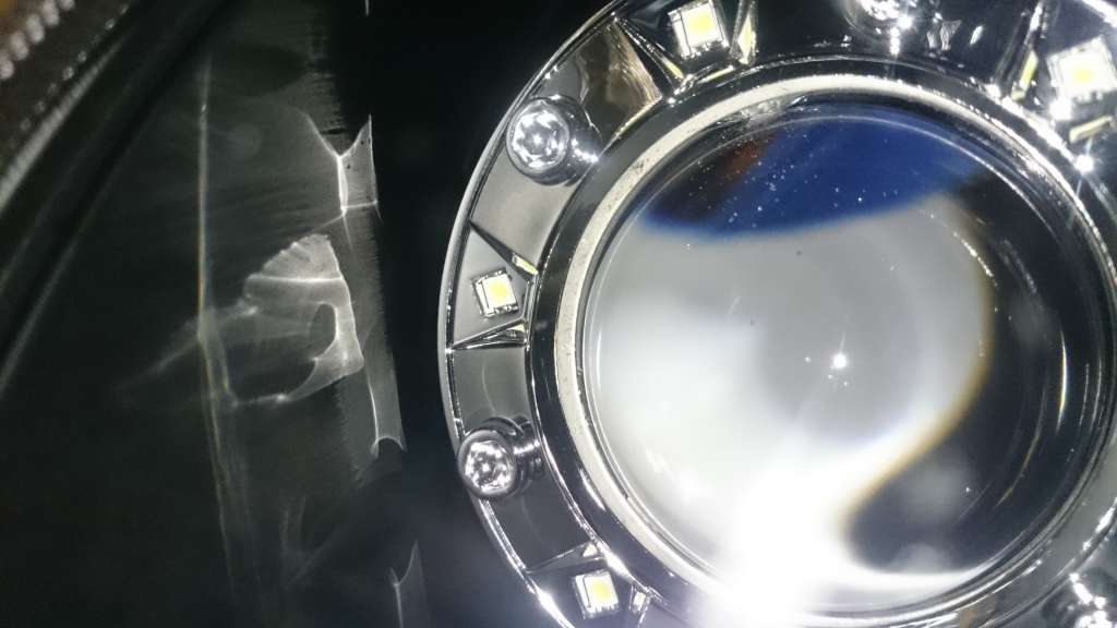

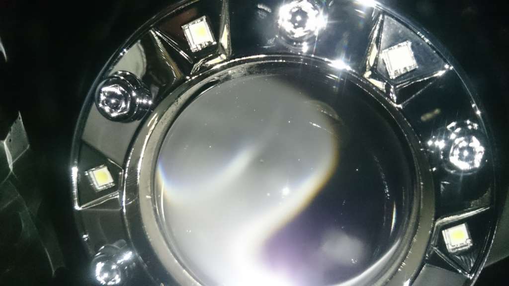

Litus Publicado 26 de Octubre del 2015 Compartir Publicado 26 de Octubre del 2015 Buenas tardes a todos, Con la idea de vigilar de cerca las ópticas después del cambio a 55w, hoy he detectado un posible efecto. Quizá sea un defecto de fabricación de "la bola" que cubre la bombilla. Os adjunto foto y me comentáis qué os parece. Quizá sea el temido efecto de quemar la óptica, que algunos habéis avisado... El fallo estaría en las 11, si fuese una esfera de reloj. Lo iré observando con el paso de los días y os informo. Saludos Enlace al comentario Compartir en otros sitios web More sharing options...
