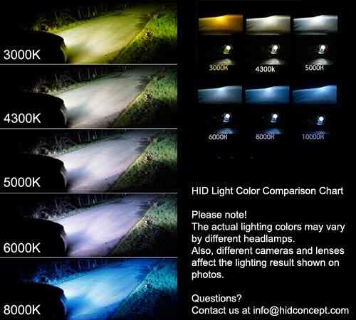

takO Publicado 21 de Agosto del 2015 Compartir Publicado 21 de Agosto del 2015 Yo tb he encontrado estas H8 12V 55W -Primer modelo http://www.amazon.com/Optilux-H71070772-Series-Xenon-Halogen/dp/B002E2WMX0 -Segundo modelo http://www.ebay.es/itm/LX8012-LAMPADA-H8-12V-55W-PGJ19-1-CON-EFFETTO-XENON-SUPER-BIANCO-ANGEL-EYES-BMW-/161513560102 - Tercer modelo aunque son de 35w dicen que alumbran mas que algunas de 55w http://www.ebay.es/itm/H8-OSRAM-Cool-Blue-Intense-Stylischer-Look-DUO-Pack-Box-/171723008043?hash=item27fb7d282b Tienen buena pinta pero quien sabe ,aver si alguien que las tenga puede aclarar dudas.Todas andan sobre los 4200k como se ve en la foto de abajo son luces blancas. Y todas son H8 sin necesidad de poner H11 Enlace al comentario Compartir en otros sitios web More sharing options...
takO Publicado 21 de Agosto del 2015 Compartir Publicado 21 de Agosto del 2015 Tb dejo una foto que vale mas que mil palabras . Enlace al comentario Compartir en otros sitios web More sharing options...
