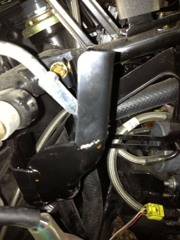

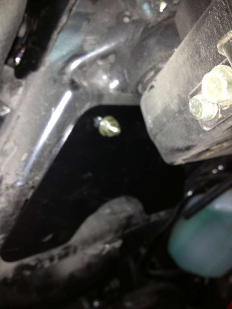

marecor62 Publicado 7 de Enero del 2013 Compartir Publicado 7 de Enero del 2013 Hola AMA A mi tambien me robaron y no uno sino dos porque el primero pense que me debi de dejar abierto el asiento pero el segundo fue a mediodia y en la acera de mi casa . Lo comente con el mecanico y me suministro unas piezas que le entrego Kymco para proteger las partes internas por donde nos fuerzan la cerradura . Cuelgo las fotos una vez colacadas , lo unico es que si te la ponen en el taller te cobran la hora o mas de trabajo pues hay que demostar el frontal o bien con paciencia lo desmontas tu y listo Enlace al comentario Compartir en otros sitios web More sharing options...
marecor62 Publicado 7 de Enero del 2013 Compartir Publicado 7 de Enero del 2013 las fotos corresponden a la plancha que se coloca en el lado izquierdo ( tomando como referencia estando sentados en la moto) va colocada detras de la quilla de dirección , es super sencillo . Enlace al comentario Compartir en otros sitios web More sharing options...

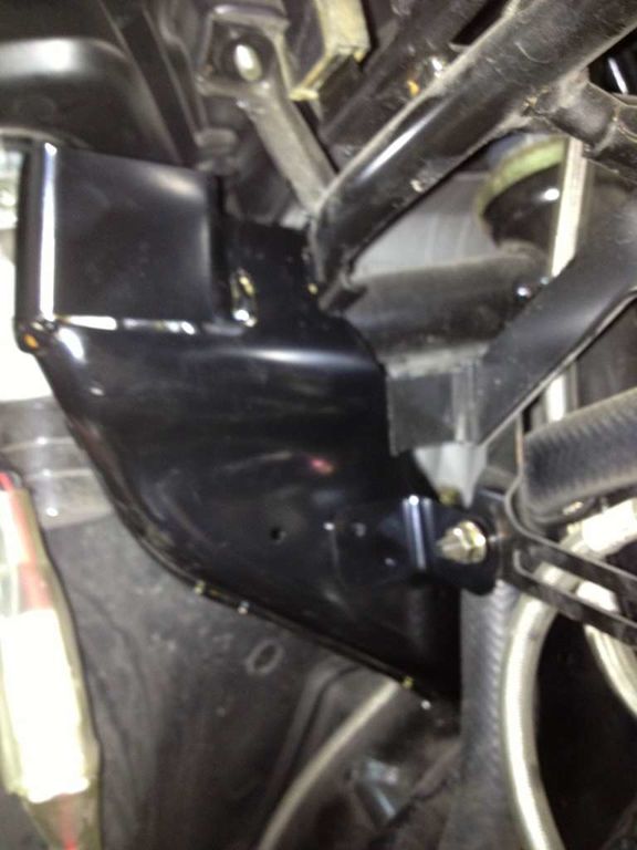

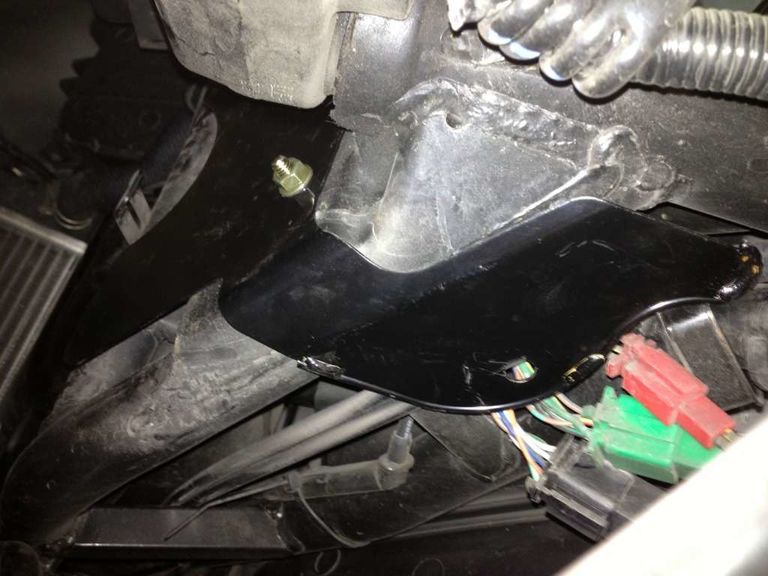

marecor62 Publicado 7 de Enero del 2013 Compartir Publicado 7 de Enero del 2013 Estas dos fotos son de la chapa que se coloca en el lado derecho, es un poco mas complicada; lo unico es que hay que sacar la placa que sujeta la CPU con dos roscas y en la que da hacia adentro se encaja un agujero de la pieza protectora para que quede sujeta con los tornillos de la CPU u otro que se ajusta en la parte alta de la plancha . Enlace al comentario Compartir en otros sitios web More sharing options...
marecor62 Publicado 7 de Enero del 2013 Compartir Publicado 7 de Enero del 2013 Lo que no he pensado es haber hecho fotos del desmontaje del frontal , pero sacando la cupula y el enbellecedor central del pico , los tornillos laterales y 2 que tienen por debajo del frontal cerca de los que sujetan la rejilla protectora del radiador y se mueve el frontal . SE desencaja y las partes laterale que no tienen tornillos se saca haciendo fuerza hacia arriba y asi no se rompen pestañas . Espero os sirva , pues una vez instalado es imposible forzarla y con los dos anclajes que lleva el asiento es practicamente imposible abrirlo sin destrozar el asiento . Enlace al comentario Compartir en otros sitios web More sharing options...
