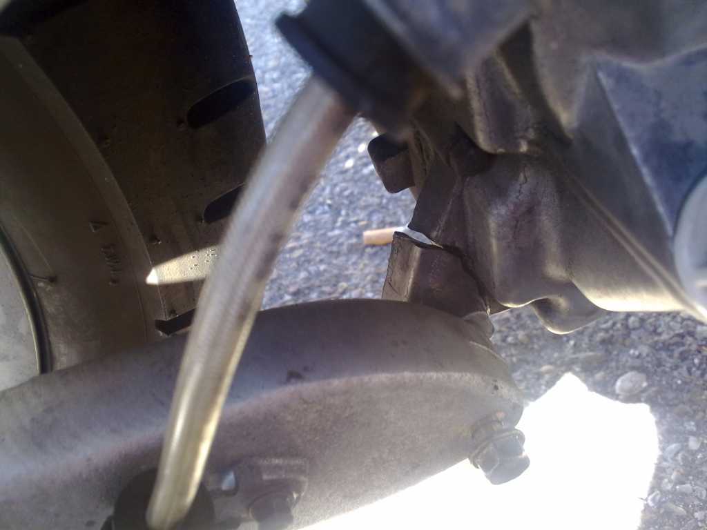

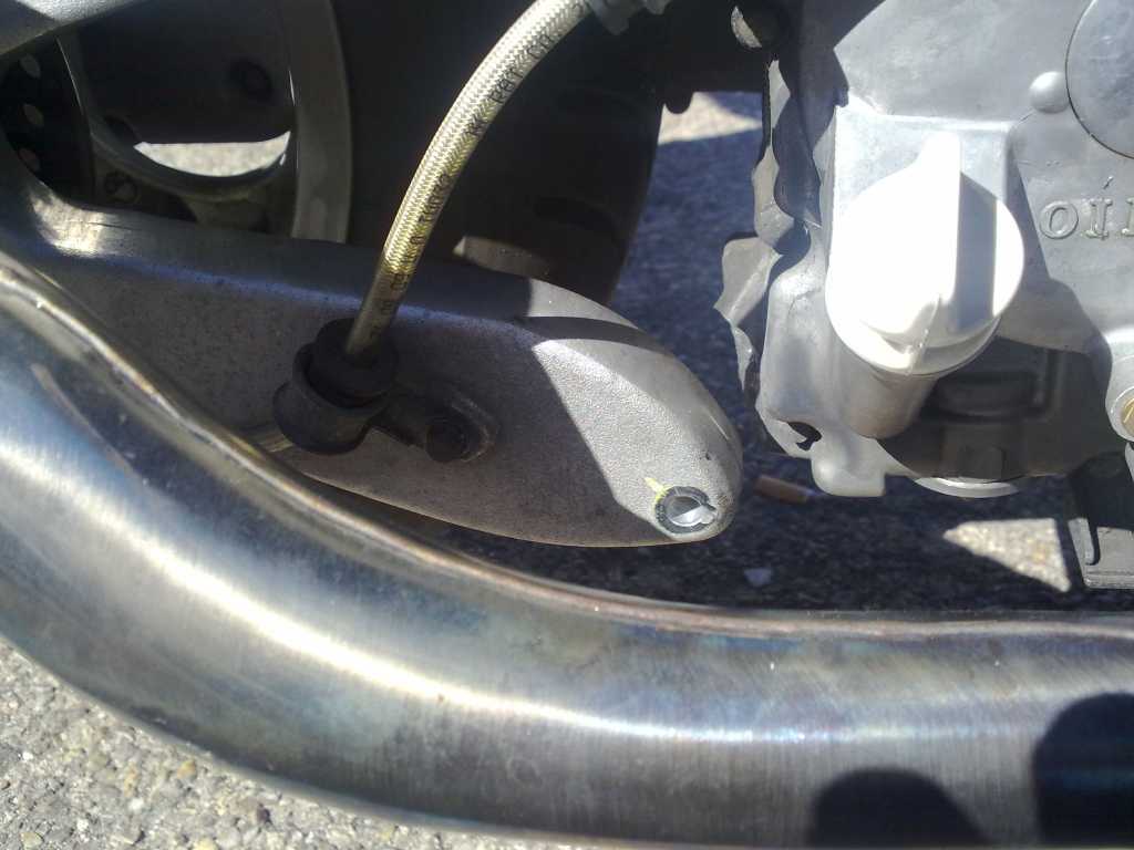

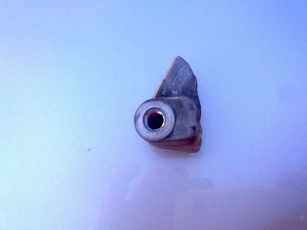

hola castillo,ya me di cuenta de que no te habias dado cuenta de la gravedad de la averia,es el soporte del "basculante" derecho.vengo de un concesionario kymco y es el carter derecho con lo cual hay que desmontar el motor quitar cilindro,piston,cigueñal,abrir el motor y cambiar carter con todas sus juntas y retenes.la pesadilla acaba en un principio con 500euros.

kymco grand dink arreglada en motorrad illescas, jovenes pero muy capacitados, trato exquisito os lo recomiendo.
no he tenido que desmontar ni abrir el motor ni desmontar piston ni cigueñal como me dijeron en el otro famoso taller de madrid donde la factura me subia a 500 euros.solamente me han cambiado la tapa del carter y listo.
tapa del carter,junta,aceite,revision de filtros y mano de obra 196 euros.
recomiendo a todo el mundo este taller.

bufff tiene lo mismo que la mia parece ser que es mal de la fabricacion, yo tengo al moto en perido de garantia y estoy en pleito con ellos, te doy un consejo de amigo arregla la moto y vendela, es un cancer. Un saludo
hola,maske la moto ya la he arreglado y va perfecta de todo efectivamente era la tapa del carter.la verdad es que no entiendo tanta irresponsabilidad por parte de la casa kymco o del concesionario, cuando la moto esta en garantia y es defecto de fabricación.
la pieza en si vale 96 euros.asi que no te cortes y dales caña.
