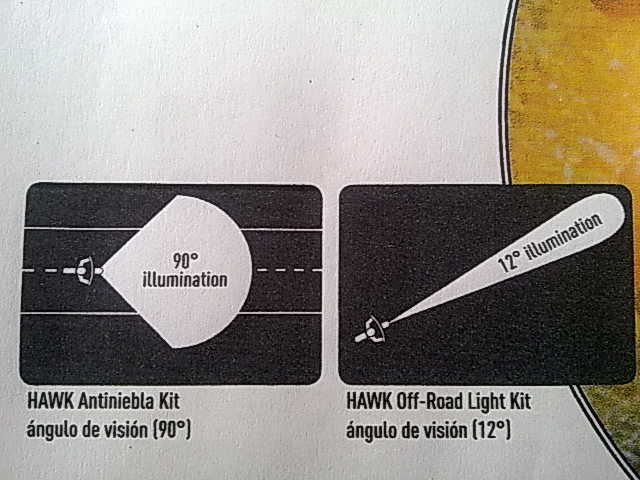

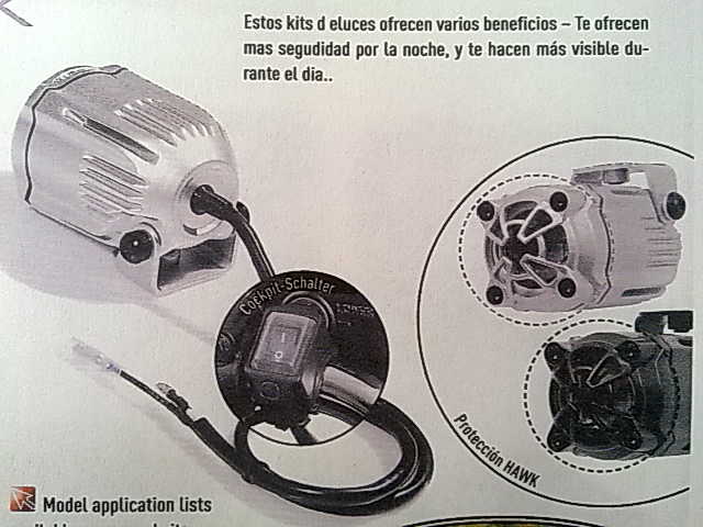

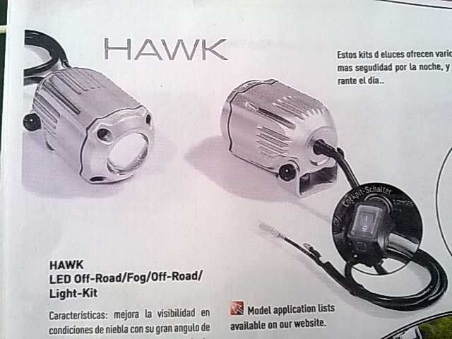

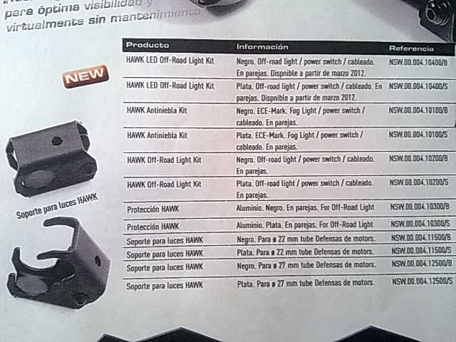

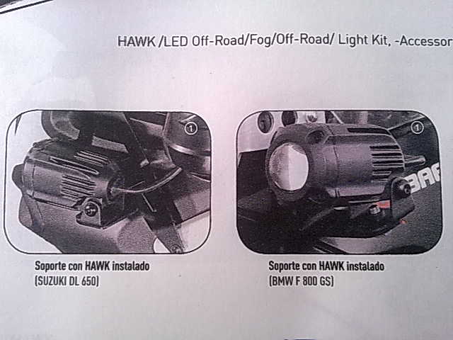

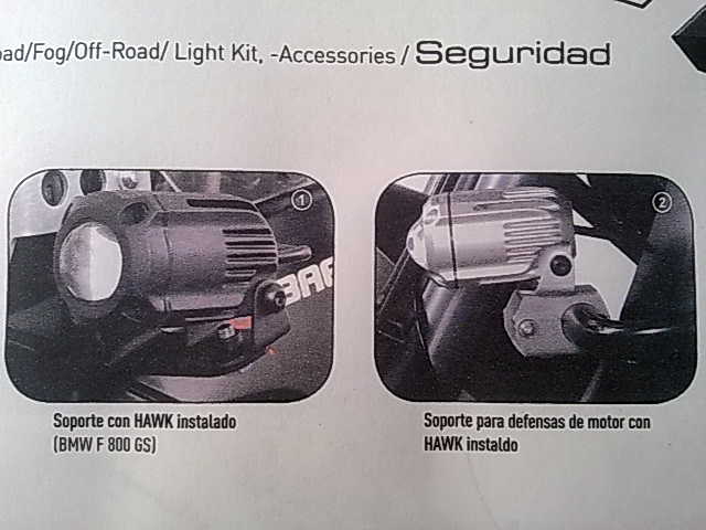

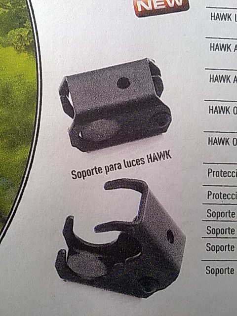

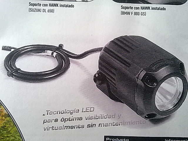

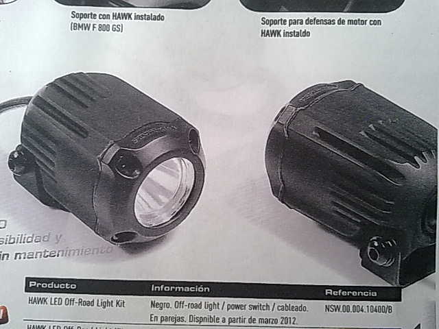

ju52 Publicado 12 de Octubre del 2012 Compartir Publicado 12 de Octubre del 2012 Olvidandonos del tema ITV he encontrado una cosa que a lo mejor os puede ayudar. Lo he visto en el catálogo de 2T Moto ( www.2tmoto.com ), he scaneado las dos páginas y como creo que os será un poco dificil ver lo que pone, pues tambien os lo aclaro. Espero os sirva de algo Saludetes :adios Ju52 ACLARACION : " Estos kits de luces ofrecen varios beneficios - Te ofrecen más seguridad por la noche y te hacen más visible durante el día ". " HAWK LED Off-Road/Fog/Off-Road/Light-Kit Caracteristicas : mejora la visibilidad en condiciones de niebla con su gran angulo de luz o en la versión off-road con una potente concentración de luz de largo alcance ( no homologado para carretera ). Información técnica : caja de aluminio. Voltaje 12 V. H3 55W. Color: negro o plata. Requerido para montaje: soporte específico, o con soporte para defensas de motor. Soportes vendido a parte. Accesorios opcionales : Protecciones en negro o plata. ncluido : 2 HAWK LED Off-Road/fog/Off-Road/Lights con bombillas, interruptor estanco, cables y fusible. " Tecnología LED para óptima visibilidad y virtualmente sin mantenimiento Si quereis ver los detalles, tendreis que contactar con 2T MOTO( www.2tmoto.com ). En su página ir a : Listado de Productos --> Categorias --> Electricidad y Luces --> Luces adicionales y Accesorios. - Enlace al comentario Compartir en otros sitios web More sharing options...

ju52 Publicado 13 de Octubre del 2012 Compartir Publicado 13 de Octubre del 2012 Muy muy interesante.¿que potencia tienen esos faros y antinieblas?Los veo un pelín grandes para nuestras motos,pero es de las mejores opciones que he visto Si me lo preguntas a mí : En el catálogo pone : Voltaje: 12V. Lampara H3 55W ( la misma potencia que las bombillas de coche ) Estoy intentando poner las fotos del catálogo, pero no hay forma, tienen muchos pixeles. Si te metes en la página y haces lo que te digo, veras los dibujos de los faros en pequeño Saludetes :adios ju52 Enlace al comentario Compartir en otros sitios web More sharing options...

bautis Publicado 13 de Octubre del 2012 Compartir Publicado 13 de Octubre del 2012 Muy muy interesante.¿que potencia tienen esos faros y antinieblas?Los veo un pelín grandes para nuestras motos,pero es de las mejores opciones que he visto Si me lo preguntas a mí : En el catálogo pone : Voltaje: 12V. Lampara H3 55W ( la misma potencia que las bombillas de coche ) Estoy intentando poner las fotos del catálogo, pero no hay forma, tienen muchos pixeles. Si te metes en la página y haces lo que te digo, veras los dibujos de los faros en pequeño Saludetes :adios ju52 :okey ,pero le preguntaba a asturcon. Las que pones tu están muy bien,pero valen un pastizal Enlace al comentario Compartir en otros sitios web More sharing options...
