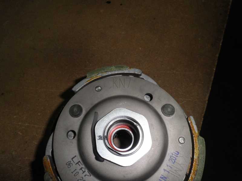

Invitado Segafer Publicado 20 de Julio del 2011 Compartir Publicado 20 de Julio del 2011 Hola Puyet, ¿arreglaste ya el embrague? observa la diferencia de los ferodos del original y el Malossi. Los del Malossi son el doble de largos que el original, al tener mas superficie en contacto con la campana de embrague, mejor agarra en ella, y mejor salida. Compara esta foto con la del Malossi: Enlace al comentario Compartir en otros sitios web More sharing options...
Puyet88 Publicado 20 de Julio del 2011 Autor Compartir Publicado 20 de Julio del 2011 Mersi Segafer por las aclaraciones del otro dia y esta,si me vuelve a fallar ya lo cambiare aunque pierda garantia, pero ir cada dia al mecanico y que cambien el embrague o lo lijen ya cansa asi que prefiero perderla pero saber que no volvera a fallar. +10 Segafer Enlace al comentario Compartir en otros sitios web More sharing options...
