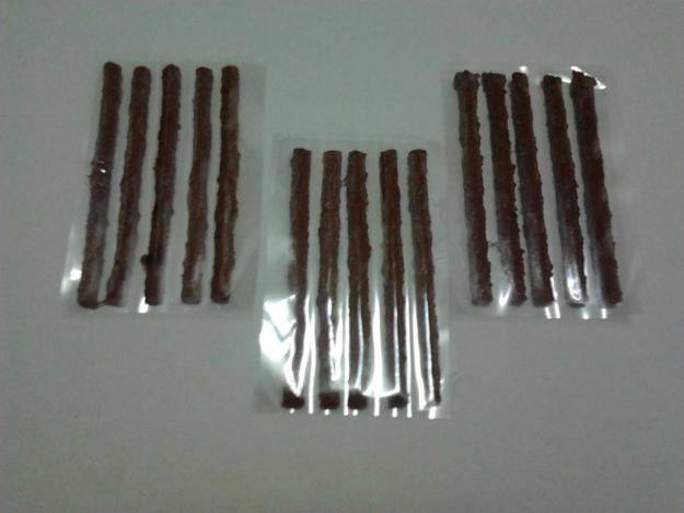

Invitado KOKARDI Publicado 21 de Septiembre del 2012 Compartir Publicado 21 de Septiembre del 2012 A mi se me clavó un tornillo, bien hermoso, en la rueda trasera y me pusieron esto. es un macarron, que se pone por fuera, y no necesitas desmontar nada, en 5 minutos reparado y listo. Enlace al comentario Compartir en otros sitios web More sharing options...
