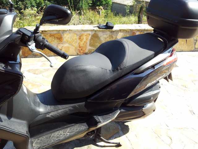

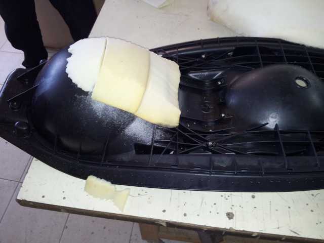

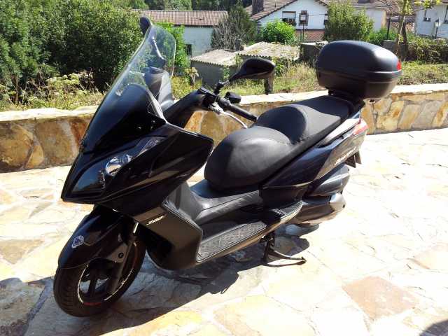

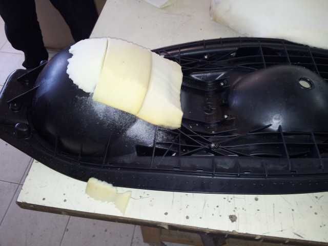

bautis Publicado 9 de Septiembre del 2012 Compartir Publicado 9 de Septiembre del 2012 Pues sí,por medio de Fededb he contactado con un tapicero de cerca de Santander que también le ha modificado el asiento de su Deuville,me habló muy bien de el,así que después de contactar telefónicamente,me fui hasta su taller para ver que se podía hacer con nuestras SD.El tío es un crack y después de comentarle cuales eran los problemas que yo veía,se puso manos a la obra.A parte de lo ya sabido de ponerle espuma en la parte que mas nos molesta,lo que hicimos (bueno,lo hizo el) fue recortar parte del respaldo que tenemos,con lo que se consigue retrasar un poco mas la posición e incluso estirar un poco mas las piernas.Al recortar el respaldo,también hay que modificar un poco la funda del asiento,pero como os digo,es un crack. Da gusto verle trabajar y se nota que le gusta lo que hace,así que el resultado es perfecto.En mi caso hemos aprovechado la funda original,pero si queréis se puede tapizar de nuevo con unos materiales que son una pasada y combinando colores y costuras A falta de fotos os dejo el enlace a su pag.de facebook donde podréis ver otros trabajos que ha realizado. [hide] http://www.facebook.com/pages/Asientos-TOP-Lolo-Pamanes/223106777800965[/hide] Enlace al comentario Compartir en otros sitios web More sharing options...
POLI Publicado 9 de Septiembre del 2012 Compartir Publicado 9 de Septiembre del 2012 Hola Bautis soy Poli,en cuanto puedas unas fotos de tu nuevo sillín,que lo veamos,por si decido algún día modificarlo,y si puedes decir de cuantos € estamos hablando.... Enlace al comentario Compartir en otros sitios web More sharing options...

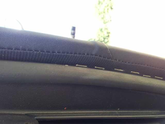

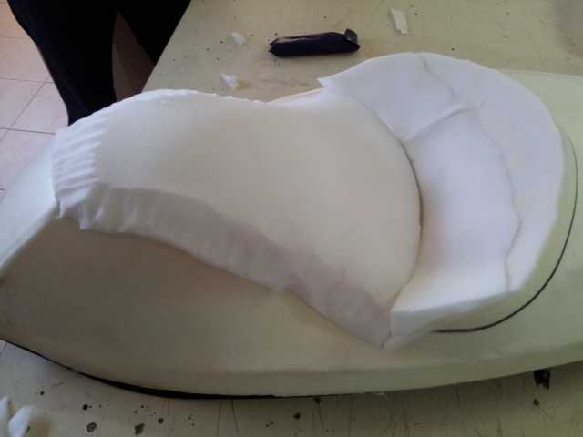

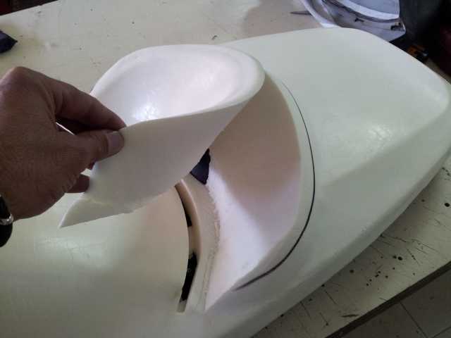

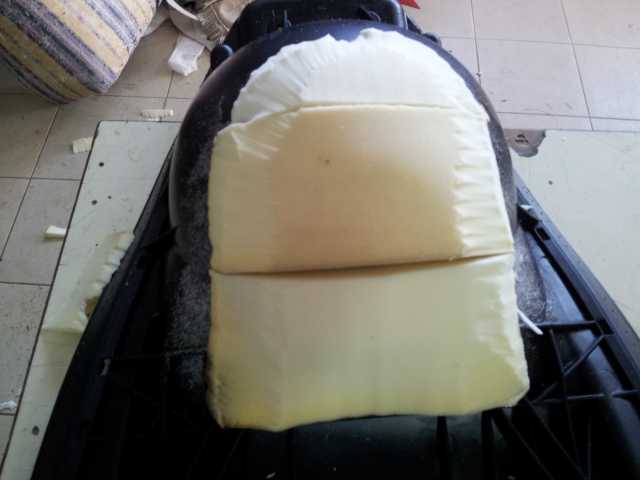

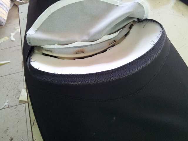

lolo pamanes Publicado 9 de Septiembre del 2012 Compartir Publicado 9 de Septiembre del 2012 Hola amig@s, con el permiso de nuestro amigo BAUTIS y de los presentes, me voy tomar la confianza de colgar unas fotos de su moto en este hilo. Como podéis ver en estas primera, el aspecto óptico y la linea del asiento no ha variado nada. Despues de desmontar la tapiceria y darnos cuenta que estaba rematado con grapa de hierro (incluso algunas ya tenian oxido), desmontamos el bloque de goma espuma para ver y balorar la carcasa principal del asiento y alli encontramos el mayor de los problemas, una cabidad redonda para que entre el casco en el baul y te rompa el culo o lo que se ponga por delante cuando te sientas. La primera conclusión que sacamos fue la escasez de goma espuma en ese punto, hera lo primero que teníamos que solucionar y asi lo hicimos con una goma espuma especial de 75 kg/m3., bueno, tengo que deciros que sin la colaboración de BAUTIS, esta operación no se podría haber hecho. Solucionado el primero de los problemas que tenia que haber hecho el individuo que diseño el asiento, que seguro que gana una pasta y nos demuestra que no prueba los trabajos que hace, BAUTIS me sugiere ganar medida a la sentada del piloto, después de sacar conclusión por donde cortar, le damos un primer y único corte al respaldillo, cubrimos el corte con una goma espuma fina y recubrimos asiento y respaldo con una capa de VISCO, por eso de mejorar aun mas el conford en la sentada. (el Visco mejora la circulación sanguínea y evita la sensación de calambres) Presentamos la tapicería en el asiento y como hemos modificado el bloque, esta va a tener que sufrir un pequeño cambio, que después de trazado, cortado y cosido volvemos a poner la tapicería al asiento, eso si, tambien le hemos cosido una banda elástica de descarga a todo el contorno y lo rematamos con grapa de acero inoxidable. Así a sido todo amig@s y asi os lo he contado, espero que os guste y animo a aquellos que son unos manitas que esto se puede hacer sin dificultad y si se os presenta alguna, no dejéis de consultarme, por aquí me encontrareis para echaros un cable en todo lo que pueda. Un saludo Lolo Pamanes Enlace al comentario Compartir en otros sitios web More sharing options...
Administradores fededb Publicado 9 de Septiembre del 2012 Administradores Compartir Publicado 9 de Septiembre del 2012 Gracias a Lolo y a Bautis, da gusto ver un trabajo bien hecho y por un profesional. ¡Enhorabuena! Solo falta que nos des precios desglosando el envio de ida y vuelta, que ya se que es caro por el volumen del asiento. Y las distintas opciones disponibles y lo pongo en ofertas a miembros de este foro. Enlace al comentario Compartir en otros sitios web More sharing options...
Invitado txarro33 Publicado 10 de Septiembre del 2012 Compartir Publicado 10 de Septiembre del 2012 Muy buen tuto compis.. Yo llevo tiempo con ganas de hacerlo mas que nada por retrasar la posicion del conductor ya que no se puede estirar mucho las piernas y recortando el respaldo creo que se iria mucho mas comodo, gracias por dar luz a mi oscuridad sobre el tema y ahora SI decidido voy a ponerme manos a la obra. Enlace al comentario Compartir en otros sitios web More sharing options...
lolo pamanes Publicado 10 de Septiembre del 2012 Compartir Publicado 10 de Septiembre del 2012 Muy buen tuto compis.. Yo llevo tiempo con ganas de hacerlo mas que nada por retrasar la posicion del conductor ya que no se puede estirar mucho las piernas y recortando el respaldo creo que se iria mucho mas comodo, gracias por dar luz a mi oscuridad sobre el tema y ahora SI decidido voy a ponerme manos a la obra. Así me gusta amigo TXARRO33, con decisión, si necesitas algún consejo, no dejes de exponerlo, entre todos te podemos echar un cable. Salu2 Lolo Pamanes :okey :okey :okey :okey :okey :okey :okey :okey :okey :okey :okey :okey :okey :okey Enlace al comentario Compartir en otros sitios web More sharing options...
