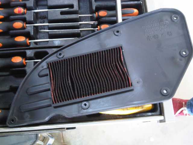

Invitado Leojonas Publicado 9 de Septiembre del 2012 Compartir Publicado 9 de Septiembre del 2012 Estimados compañeros kimqueros, ahí va una consulta técnica sobre las revisiones. El ultimo jueves lleve a mi Kimco Superdink 125 para la revisión de los 15.000 (tenia 16.030) y el viernes me deja tirado… Coincidencia!!! No se pone en marcha, funciona el motor de arranque perfectamente pero no llega a arrancar. En uno de los intentos para arrancar, se puso en marcha pero como si estuviera ahogada y calo al cabo de unos 20 segundos y ya no volvió a arrancar. En fin, guardada en el taller de un amigo y día siguiente a ver si podía arreglar o averiguar algo. Desmontamos todo, quito la batería para resetear la centralita y nada, quito la tapa del filtro de aire y me lo encuentro negro, ¿Acaso no deberían haber cambiando el filtro en la revisión? No he podido hacer nada, llamar al seguro y con grúa a casa (dia 17 al taller) A alguno de vosotros paso algo parecido!!! Con el aspecto del filtro de aire, me hacen dudar la revisión hecha… Un abrazo fuerte para todos PD: os pongo una foto del aspecto del filtro. Enlace al comentario Compartir en otros sitios web More sharing options...
qvo57 Publicado 9 de Septiembre del 2012 Compartir Publicado 9 de Septiembre del 2012 Según lo que indica Kymco el filtro del aire te lo deberían haber sustituido http://www.forokymco.es/media/kunena/attachments/64/REVISIONESSD125.doc Enlace al comentario Compartir en otros sitios web More sharing options...
yeray Publicado 9 de Septiembre del 2012 Compartir Publicado 9 de Septiembre del 2012 yo tu le yevo el filtro y que mede una esplicacion y aver que te cuenta le puedes poner la queja a kinko que le llamaran y daran el toque lo unico que selo pasara por donde ya saveis pero le jodera, eso si yo no volvia mas ayi mi opinion a una cosa tea puesto en la factura que telo a canbiao? Si pone que si lo dicho :demonio Enlace al comentario Compartir en otros sitios web More sharing options...
Invitado conan Publicado 9 de Septiembre del 2012 Compartir Publicado 9 de Septiembre del 2012 Indignante, ponga o no ponga en la tabla de revisiones que haya o no que sustituir el filtro, en todas las revisones se deben de revisar y digo TODAS, asi que aunque no te hayan cobrado la sustitucion, (espero) si que te han cobrado la revision, yo de ti iba al taller filtro en mano, y se lo pasaba por la jeta al "mecanico" pero que manada de sinverguenzas y chorizos. Enlace al comentario Compartir en otros sitios web More sharing options...
