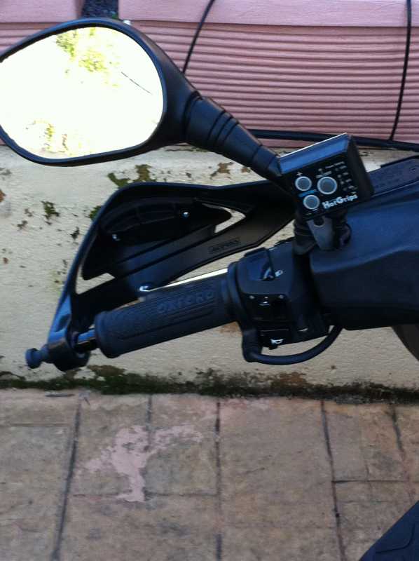

trapisalfon Publicado 26 de Septiembre del 2012 Compartir Publicado 26 de Septiembre del 2012 Yo tengo esa configuración, el antirrobo y las manteas Acerbis me lo instalaron en Bascones. Hay que ponerle un adaptador. Enlace al comentario Compartir en otros sitios web More sharing options...
eloy_cnm Publicado 27 de Septiembre del 2012 Autor Compartir Publicado 27 de Septiembre del 2012 Yo tengo esa configuración, el antirrobo y las manteas Acerbis me lo instalaron en Bascones. Hay que ponerle un adaptador. Ostras, y no sabrás la marca y modelo del adaptador? O algún sitio donde pueda comprarse (por desgracia no todos tenemos un Bascones al que acudir... ) Muchas gracias y un saludo! Enlace al comentario Compartir en otros sitios web More sharing options...

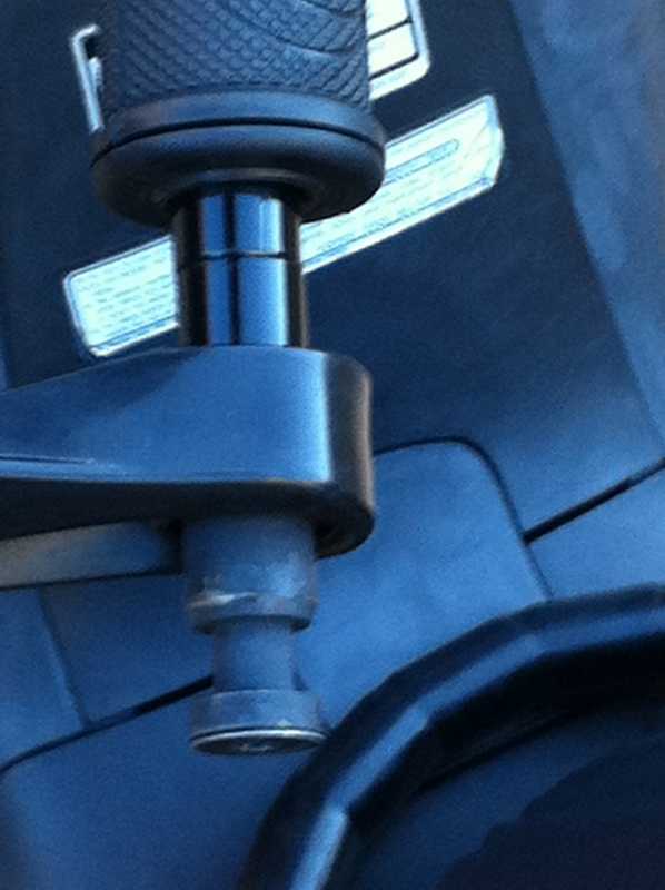

trapisalfon Publicado 27 de Septiembre del 2012 Compartir Publicado 27 de Septiembre del 2012 Es un pequeño tubo de metal. Lo puedes hacer tú mismo. Hago fotos y las cuelgo para que lo veas. Enlace al comentario Compartir en otros sitios web More sharing options...
eloy_cnm Publicado 30 de Septiembre del 2012 Autor Compartir Publicado 30 de Septiembre del 2012 Espero las fotos para hacerme una idea! Enlace al comentario Compartir en otros sitios web More sharing options...
trapisalfon Publicado 1 de Octubre del 2012 Compartir Publicado 1 de Octubre del 2012 Estas son las fotos espero que te sirvan. [attachment]IMG_0132.JPG[/attachment] Enlace al comentario Compartir en otros sitios web More sharing options...
