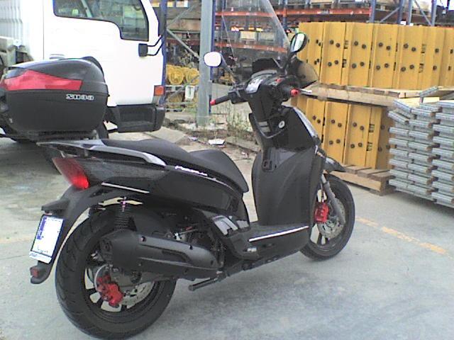

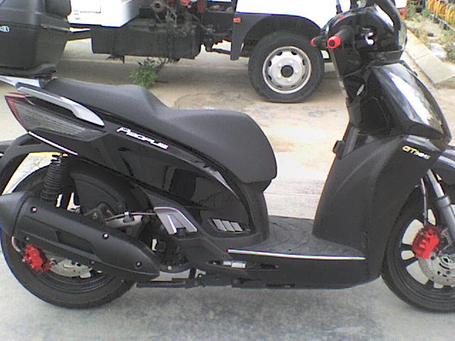

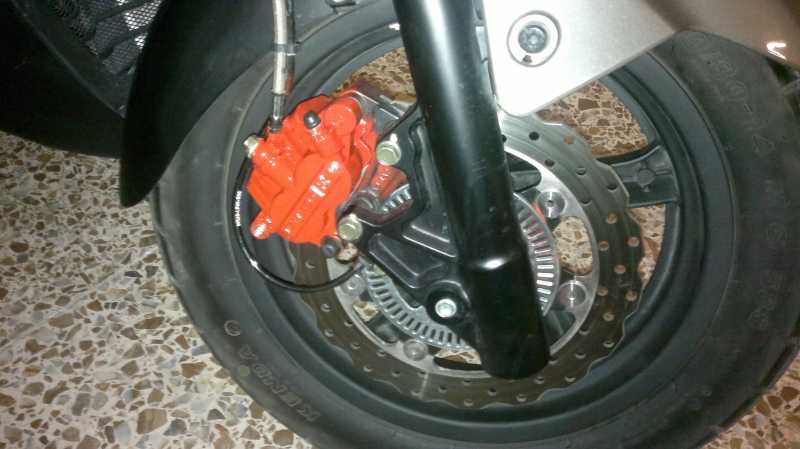

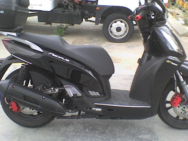

mik, segí tus pasos y terminé pintando las pinzas de mi gti en rojo (peligro)
Yo si he desmontado la pinza para poder lijarla y pintarla con más comodidad, (son dos tornillos) eso si, no he desmontado el latigillo por el follón que supone. La pintura no es anticalorica, (es esmalte sintetico brillo )
he pintado las dos pinzas, y como me sobraba pintura (como para vender) tambien le he dado un toque racing a los contrapesos. las fotillos con mi movil son una mier... pero hay lo podeis ver..
un saludo:adios

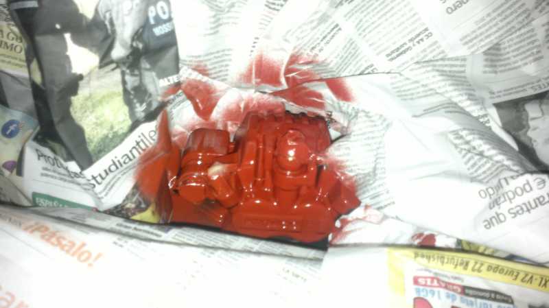

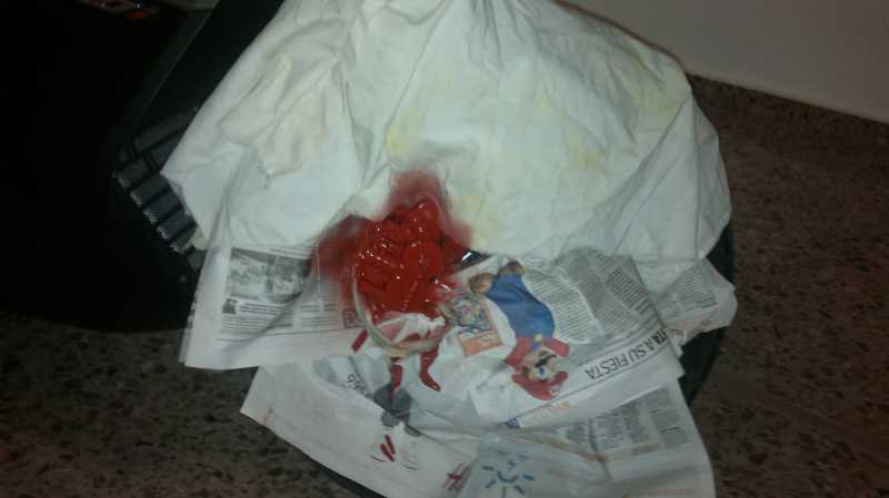

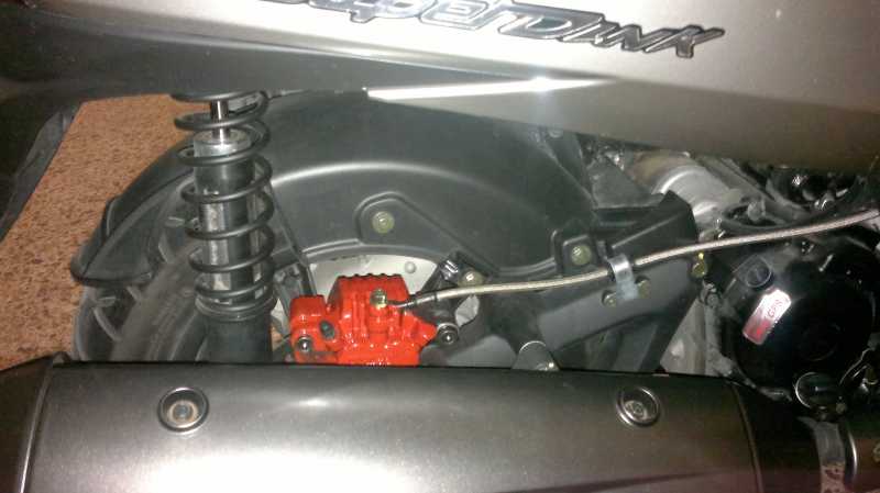

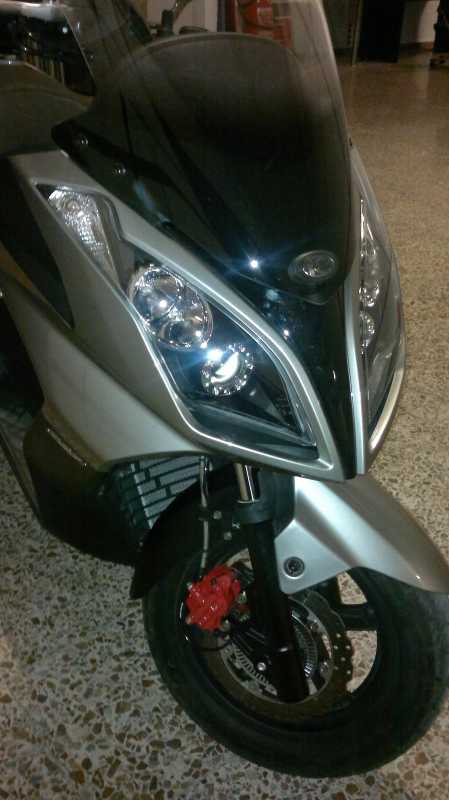

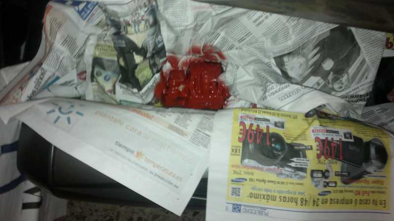

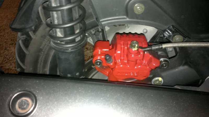

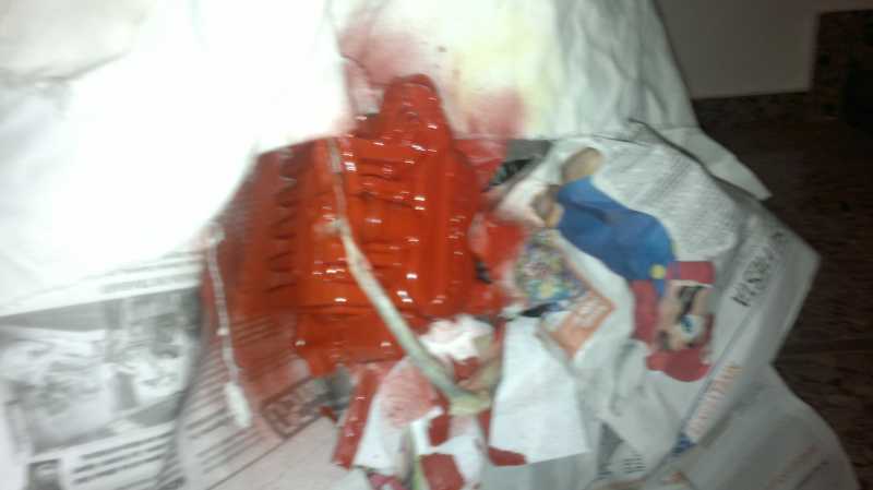

Yo me he animado también a pintar las pinzas de freno en color rojo y he elegido spray anticalórico de titanlux color bermehjo ( o algo así ponía el bote ). Lo importante ( si no desmontas las pinzas como es mi caso ) es tapar muy bien aquellas partes que no quieres que se pinten, sobretodo si lo haces con spray !, yo he utilizado periódicos , trapos y cinta de carrocero para los tapones y tuercas, aún con todo esta protección todavía se me ha escapado un poco de pintura al chasis en la pinza trasera aunque se quita fácilmente con alcohol o disolvente !!!!
La pinza trasera es un poco más de difícil de pintar por lo escondida que está y por lo difícil de tapar lo que no quieras , aunque con paciencia y una caña se consigue !!!
He de deciros que yo me veía incapaz de esto y al final me ha quedado de lujo !!!!!!!!

La verdad es que con spray queda cojonuda, de todas maneras yo pinte hace poco las mias (a ver si cuelgo fotos), con pintura esmalte Titan Rojo Vivo, con pincel y desmontando solo los 2 tornillos y me quedo bastante bien, practico si, comodo no, pero ahi estan.
salu2.

[attachment=535]gtipzasrjas2.JPG[/attachment]
[attachment=536]gtipzasrojas1.JPG[/attachment]
Muy guapa si señor, habrá que irlo pensando.
