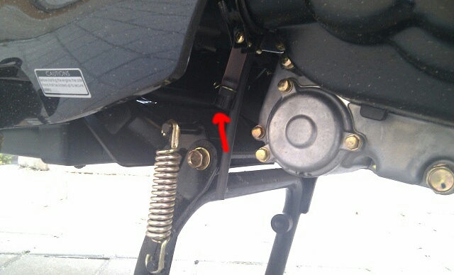

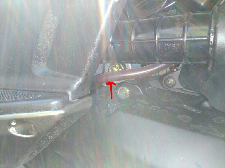

CUCUIBIZA Publicado 3 de Abril del 2017 Compartir Publicado 3 de Abril del 2017 Si calente la moto antes de hacer el cambio luego le hice unos 5 km y volví a hacerle el cambio de a aceite a la caja por segunda vez para comprobar si salía algún tipo de virutas....pero salió totalmente limpia Enviado desde mi SM-G935F mediante Tapatalk Como veo raro que no se haya dañado la reductora y que no hayas notado ruidos al girar la rueda trasera, ve echándole un vistazo al nivel periódicamente. Esto te lo digo por si el problema esta en que te pierde el aceite por algún lado. Tenemos 2 sitios por donde puede salir aceite de la caja reductora, uno un rebosadero que va a parar a la caja del filtro (sale una manguera de la reductora y va a la parte trasera de la caja del filtro), hay que desmontar la caja del filtro y el filtro y mirar que no haya aceite en esa zona. También en la parte trasera de la caja reductora hay un agujero, es un chivato (es difícil verlo, esta por la parte de detrás y pegado a la llanta), si tenemos mal un retén sale aceite por ese agujero. Resumiendo, míralo todo bien por si ves restos de aceite, si vas mirando el nivel y esta bien, no ves restos de aceite en estos sitios, puedes estar tranquilo y sabes que todo esta correcto. Todo esto te lo digo porque es raro que no hayas tenido problemas por ir sin aceite, pero la suerte también cuenta. Yo periódicamente compruebo que no haya ruidos y gire bien la rueda trasera, esto lo hago con la moto parada y girando la rueda trasera con la mano. Un saludo Este es el rebosadero que va a parar a la caja del filtro, lo mas normal es que salga por aqui aceite cuando hay de mas puesto, aunque puede salir por algún motivo mas. [attachment=46806]2017-03-14_00.42.25-677x902.jpg[/attachment] Este es el agujero (chivato) de mi moto, esta difícil de ver, hay.que mirar entre la rueda y caja reductora, por la parte trasera de la caja reductora está. Cuanto sale aceite por hay quiere decir que esta mal el reten, pierde una gota de vez en cuando, como vamos en marcha mucho se lo lleva el aire, pero si pierde por hay siempre queda algún rastro. Como esta en un sitio que es difícil de ver igual no nos damos cuenta que está perdiendo por hay, sale muy poco, pero es que hay muy poca cantidad de aceite en la caja reductora, en poco tiempo no quedará casi nada. [attachment=46807]2017-03-14_00.43.39-712x632.jpg[/attachment] referente a lo de comprobar el giro de la rueda trasera, debe esta oponer muchar resistencia o debe estar suelta?? Buenas. La k xct 125i opone un poco de fuerza, pero dándole con un poco de fuerza tiene que girar sin ningún tipo de problema tanto en un sentido como en otro. Si te cuesta moverla tienes un problema, o está frenada la rueda o hay un problema en la reductora. Un saludo. Enlace al comentario Compartir en otros sitios web More sharing options...

sdpsdl Publicado 21 de Septiembre del 2017 Compartir Publicado 21 de Septiembre del 2017 Una pregunta El tubo que va de la reductora a la caja del filtro de aire por donde rebosa el exceso de aceite ¿no se podria soltar de la caja del filtro y dejarlo colgando para que no ensucie la caja si rebosa el aceite? incluso se podria poner uno de mayor longitud y darle unas vueltas para que no entre suciedad a la reductora Enlace al comentario Compartir en otros sitios web More sharing options...
Morenokymco Publicado 21 de Septiembre del 2017 Compartir Publicado 21 de Septiembre del 2017 Hola Cucuibiza. Yo ayer desmonte el filtro de aire, para ver como se encontraba y me encontré con algo de aceite en el hueco del filtro, ¿tu crees que sería bueno drenar el aceite de la reductora y ponerlo a nivel de nuevo para descartar problemas? Estoy un poco preocupado por el tema leyendo el post. Gracias Buenas noches. No te tienes por que preocupar. No se si te han cambiado el aceite hace poco, o puede que esos restos lleven tiempo hay. Yo lo que haría es limpiarlo todo bien, porque a lo mejor ya ha salido ese poco de aceite de mas y ya no te tira mas. Bien, lo limpias todo bien y usas la moto, a los dos o tres días desmontas y miras si te ha salido algo de aceite mas, si no te ha salido perfecto, montas y para quedarte mas tranquilo lo miras otra vez cuando pasen algunos dias. Si ves que te sigue saliendo aceite ya si que hay que echarle un vistazo. Date cuenta que cuando tenemos mas aceite de la cuenta lo tirará por hay, pero después dejará de tirar. Puedes estar tranquilo. Incluso hasta puedes cambiar el aceite tu mismo poniendo la medida correcta para quedarte tranquilo, no vale casi nada y se hace en un momento. Por si no lo sabes hay otra cosa importante que tenemos que hacer nosotros periódicamente, hay que ir vaciando el tubo de drenaje que esta al lado de la caja del filtro, a ese tubo va a parar condensación y restos de aceite, si no lo vaciamos esos restos los aspira la admisión. Un saludo Aqui lo puedes ver, si nunca has sacado esa manguera esta por detrás escondida, no tiene que estar lleno ese tubo, se quita la abrazadera, se quita el tapón y se vacía, este tubo se llena mas frecuentemente en invierno, según humedad, y también se llena antes si vamos siempre a full gas. [attachment=47143]2016-04-08_15.42.43.jpg[/attachment] [attachment=47144]2017-04-28_01.28.05-1024x768.jpg[/attachment] Ese tubo tambien esta ahi en la SuperDink 125i ABS 2015?????? Es que nunca lo he drenado en estos dos años, no se si en la revision de los 5.000 del año pasado lo drenarian. Este fin de semana me gustarka drenarlo. ¿Como se quita la abrazadera amigo? ¿El tubo lo encontrare en el mismo lugar que en tus fotos? Gracias por todo y un saludo! Enlace al comentario Compartir en otros sitios web More sharing options...
sdpsdl Publicado 22 de Septiembre del 2017 Compartir Publicado 22 de Septiembre del 2017 con un alicate se aprieta la presilla que sujeta el tapon y se saca este, drenando el tubo. De los talleres mejor no fiarse y hacerlo uno mismo Enlace al comentario Compartir en otros sitios web More sharing options...
