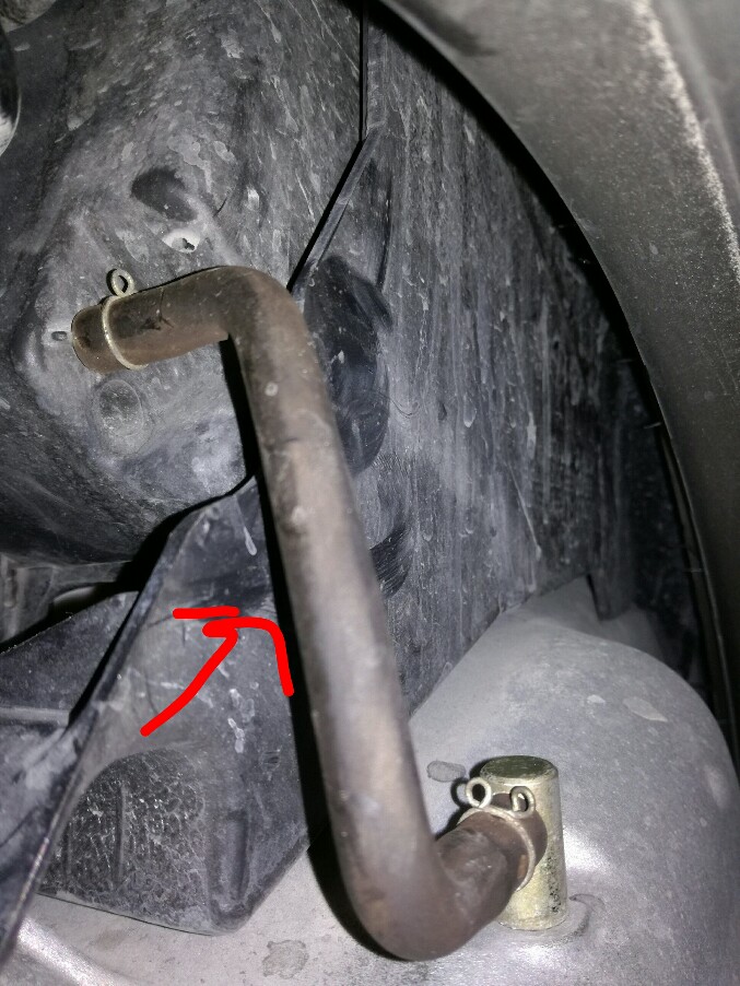

LUISMA Publicado 17 de Noviembre del 2012 Compartir Publicado 17 de Noviembre del 2012 Esto es lo que pasa si se echa demasiado aceite en la reductora. El aceite "de más" pasa por el tubito negro de la derecha hasta el habitáculo del filtro de aire y por ahí, va cayendo al suelo poniendo la rueda perdida de aceite, con el consiguiente riesgo de patinazo. un saludo. Enlace al comentario Compartir en otros sitios web More sharing options...

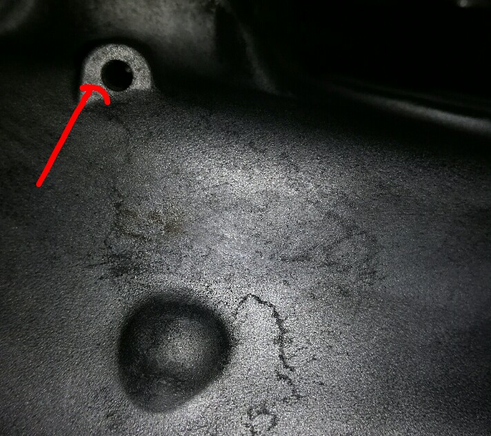

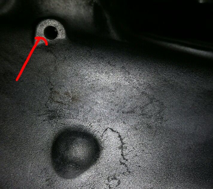

Alexisdlcp Publicado 1 de Abril del 2017 Compartir Publicado 1 de Abril del 2017 Buenas hoy después de 1 año y 4 meses con mi kxct 125 voy a hacerle el cambio aceite de la caja y mi sorpresa cuando aflojo el tornillo de abajo sólo salieron dos gotas nada más impresionante esto quiere decir que llevo casi año y medio circulando sin aceite en la caja no la he roto de milagro será por que la cojo para trabajar y tardó diez minutos en llegar de un sitio a otro sin desplazamientos largos la rellene 120ml iré a poner reclamación a la casa ....tremendas revisiones le hacen a la moto ....si no le han cambiado la aceite a la caja revisen para que no les pase lo que a mi Enviado desde mi SM-G935F mediante Tapatalk Enlace al comentario Compartir en otros sitios web More sharing options...
Morenokymco Publicado 1 de Abril del 2017 Compartir Publicado 1 de Abril del 2017 Buenas hoy después de 1 año y 4 meses con mi kxct 125 voy a hacerle el cambio aceite de la caja y mi sorpresa cuando aflojo el tornillo de abajo sólo salieron dos gotas nada más impresionante esto quiere decir que llevo casi año y medio circulando sin aceite en la caja no la he roto de milagro será por que la cojo para trabajar y tardó diez minutos en llegar de un sitio a otro sin desplazamientos largos la rellene 120ml iré a poner reclamación a la casa ....tremendas revisiones le hacen a la moto ....si no le han cambiado la aceite a la caja revisen para que no les pase lo que a mi Enviado desde mi SM-G935F mediante Tapatalk Buenas amigo, pues no logro entender como no se ha reventado toda la caja reductora. Tiene toda la pinta de que no rellenaron correctamente de aceite la caja reductora los tios que te vendieron la moto cuando les llego de fabrica y en la primera revision que le hiciste a la moto en el taller eso ni lo miraron, como ya te digo yo he llevado mi SuperDink 125i a dos revisiones y en ninguna se lo han cambiado ni mirado, si no es porque se lo cambie yo no se lo cambian. Yo que tu pondria una reclamacion al sitio donde compraste la moto y de paso que te revisen todo en el taller porque los engranajes han tenido que qudar dañados a la fuerza. ¿Calentaste la moto bien antes de cambiar el aceite? Es un aceite muy espeso y le cuesta mucho salir si la moto esta fria. Saludos amigo. Enlace al comentario Compartir en otros sitios web More sharing options...
Alexisdlcp Publicado 2 de Abril del 2017 Compartir Publicado 2 de Abril del 2017 Si calente la moto antes de hacer el cambio luego le hice unos 5 km y volví a hacerle el cambio de a aceite a la caja por segunda vez para comprobar si salía algún tipo de virutas....pero salió totalmente limpia Enviado desde mi SM-G935F mediante Tapatalk Enlace al comentario Compartir en otros sitios web More sharing options...
CUCUIBIZA Publicado 2 de Abril del 2017 Compartir Publicado 2 de Abril del 2017 Está claro que no tenia aceite, porque si no lo hubieras sacado al meter los 120 ml te hubiese desbordado el aceite por donde estabas metiendo el nuevo. Has tenido suerte, es raro que no se haya dañado ningún piñon y que no hiciera ruido al girar la rueda trasera. Ya les vale, no hay nada mejor que hacer las revisiones uno mismo, como nosotros nos la va a hacer ninguno, lo hacemos todo con mimo y cariño. Un saludo Enlace al comentario Compartir en otros sitios web More sharing options...
CUCUIBIZA Publicado 2 de Abril del 2017 Compartir Publicado 2 de Abril del 2017 Si calente la moto antes de hacer el cambio luego le hice unos 5 km y volví a hacerle el cambio de a aceite a la caja por segunda vez para comprobar si salía algún tipo de virutas....pero salió totalmente limpia Enviado desde mi SM-G935F mediante Tapatalk Como veo raro que no se haya dañado la reductora y que no hayas notado ruidos al girar la rueda trasera, ve echándole un vistazo al nivel periódicamente. Esto te lo digo por si el problema esta en que te pierde el aceite por algún lado. Tenemos 2 sitios por donde puede salir aceite de la caja reductora, uno un rebosadero que va a parar a la caja del filtro (sale una manguera de la reductora y va a la parte trasera de la caja del filtro), hay que desmontar la caja del filtro y el filtro y mirar que no haya aceite en esa zona. También en la parte trasera de la caja reductora hay un agujero, es un chivato (es difícil verlo, esta por la parte de detrás y pegado a la llanta), si tenemos mal un retén sale aceite por ese agujero. Resumiendo, míralo todo bien por si ves restos de aceite, si vas mirando el nivel y esta bien, no ves restos de aceite en estos sitios, puedes estar tranquilo y sabes que todo esta correcto. Todo esto te lo digo porque es raro que no hayas tenido problemas por ir sin aceite, pero la suerte también cuenta. Yo periódicamente compruebo que no haya ruidos y gire bien la rueda trasera, esto lo hago con la moto parada y girando la rueda trasera con la mano. Un saludo Este es el rebosadero que va a parar a la caja del filtro, lo mas normal es que salga por aqui aceite cuando hay de mas puesto, aunque puede salir por algún motivo mas. Este es el agujero (chivato) de mi moto, esta difícil de ver, hay.que mirar entre la rueda y caja reductora, por la parte trasera de la caja reductora está. Cuanto sale aceite por hay quiere decir que esta mal el reten, pierde una gota de vez en cuando, como vamos en marcha mucho se lo lleva el aire, pero si pierde por hay siempre queda algún rastro. Como esta en un sitio que es difícil de ver igual no nos damos cuenta que está perdiendo por hay, sale muy poco, pero es que hay muy poca cantidad de aceite en la caja reductora, en poco tiempo no quedará casi nada. Enlace al comentario Compartir en otros sitios web More sharing options...
lolitohapkido Publicado 3 de Abril del 2017 Compartir Publicado 3 de Abril del 2017 Si calente la moto antes de hacer el cambio luego le hice unos 5 km y volví a hacerle el cambio de a aceite a la caja por segunda vez para comprobar si salía algún tipo de virutas....pero salió totalmente limpia Enviado desde mi SM-G935F mediante Tapatalk Como veo raro que no se haya dañado la reductora y que no hayas notado ruidos al girar la rueda trasera, ve echándole un vistazo al nivel periódicamente. Esto te lo digo por si el problema esta en que te pierde el aceite por algún lado. Tenemos 2 sitios por donde puede salir aceite de la caja reductora, uno un rebosadero que va a parar a la caja del filtro (sale una manguera de la reductora y va a la parte trasera de la caja del filtro), hay que desmontar la caja del filtro y el filtro y mirar que no haya aceite en esa zona. También en la parte trasera de la caja reductora hay un agujero, es un chivato (es difícil verlo, esta por la parte de detrás y pegado a la llanta), si tenemos mal un retén sale aceite por ese agujero. Resumiendo, míralo todo bien por si ves restos de aceite, si vas mirando el nivel y esta bien, no ves restos de aceite en estos sitios, puedes estar tranquilo y sabes que todo esta correcto. Todo esto te lo digo porque es raro que no hayas tenido problemas por ir sin aceite, pero la suerte también cuenta. Yo periódicamente compruebo que no haya ruidos y gire bien la rueda trasera, esto lo hago con la moto parada y girando la rueda trasera con la mano. Un saludo Este es el rebosadero que va a parar a la caja del filtro, lo mas normal es que salga por aqui aceite cuando hay de mas puesto, aunque puede salir por algún motivo mas. [attachment=46806]2017-03-14_00.42.25-677x902.jpg[/attachment] Este es el agujero (chivato) de mi moto, esta difícil de ver, hay.que mirar entre la rueda y caja reductora, por la parte trasera de la caja reductora está. Cuanto sale aceite por hay quiere decir que esta mal el reten, pierde una gota de vez en cuando, como vamos en marcha mucho se lo lleva el aire, pero si pierde por hay siempre queda algún rastro. Como esta en un sitio que es difícil de ver igual no nos damos cuenta que está perdiendo por hay, sale muy poco, pero es que hay muy poca cantidad de aceite en la caja reductora, en poco tiempo no quedará casi nada. [attachment=46807]2017-03-14_00.43.39-712x632.jpg[/attachment] referente a lo de comprobar el giro de la rueda trasera, debe esta oponer muchar resistencia o debe estar suelta?? Enlace al comentario Compartir en otros sitios web More sharing options...
