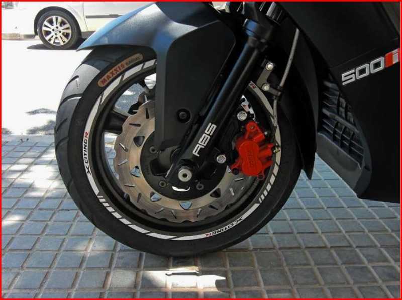

charlyextreme Publicado 26 de Agosto del 2011 Compartir Publicado 26 de Agosto del 2011 Así quedaron las mías: Enlace al comentario Compartir en otros sitios web More sharing options...

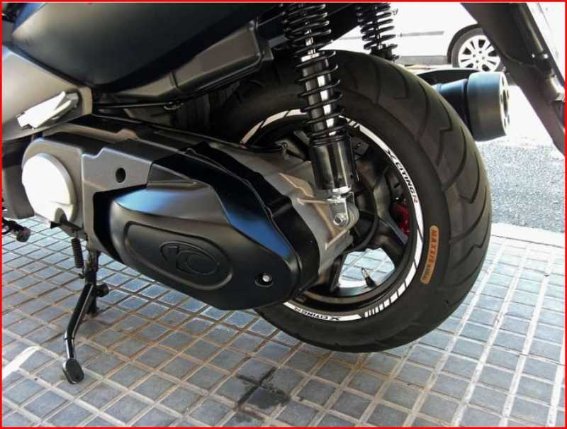

Garrote Publicado 6 de Septiembre del 2011 Compartir Publicado 6 de Septiembre del 2011 Poli, las compre por internet en ebay. 1)http://cgi.ebay.es/ADESIVI-RUOTE-XCITING-R-500i-KIT-COMPLETO-IN-24-48-ORE-/280555718793?pt=Ricambi_e_Accessori_Moto&hash=item41526c8889 están chulísimas, pero sale la broma por más de 5 mil pelas para los que tengáis problemas con el adheshivo a la llanta, probad a calentar la cinta un poco con un secador, como si se tratase de vinilo, de esa forma el pegamento se licua y se adhiere mejor a los poros de la llanta. Cuesta más, pero ya no se despegan nunca Enlace al comentario Compartir en otros sitios web More sharing options...
