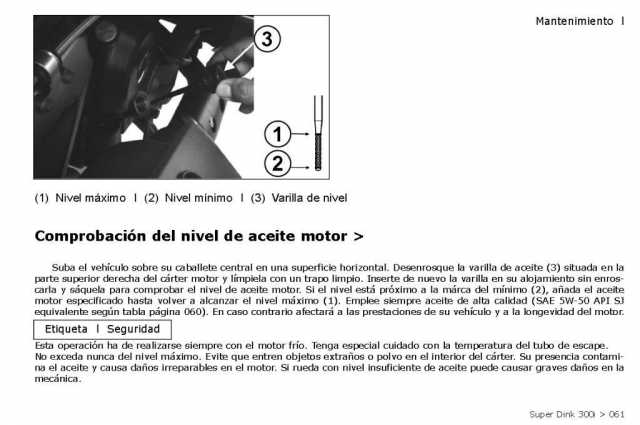

brochas Publicado 13 de Agosto del 2012 Autor Compartir Publicado 13 de Agosto del 2012 hola bautis te comento como te e dicho le hice la revisión hace un mes y cosa de 15 dias una furgoneta me tiro la moto contra una pared la moto no callo entera al suelo pego contra la pared y yo creo q raiz de hay me empezo a tirar agua las primera gotas q vi eran aceite con agua ahora solo es agua muy poca x lo q comentas puede ser de la caída q en el rebosadero le quede aun agua y salga poco a poco pero no lo se lo q e echo e marcado el deposito del anticongelante para ver si baja o es el agua q aun esta en ese rebosadero. otra cosa en la varilla de la aceite para ver el nivel cuan es el correcto yo lo q hago para comprobarlo es lo enrosco del todo y luego lo saco y miro la varilla .gracias Enlace al comentario Compartir en otros sitios web More sharing options...
bautis Publicado 13 de Agosto del 2012 Compartir Publicado 13 de Agosto del 2012 Lo tienes en el manual de usuario Enlace al comentario Compartir en otros sitios web More sharing options...
brochas Publicado 13 de Agosto del 2012 Autor Compartir Publicado 13 de Agosto del 2012 gracias es verdad no me habia acordado Enlace al comentario Compartir en otros sitios web More sharing options...
